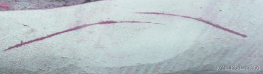

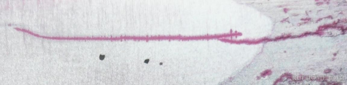

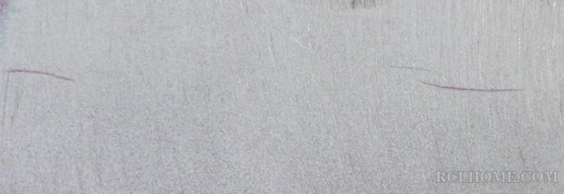

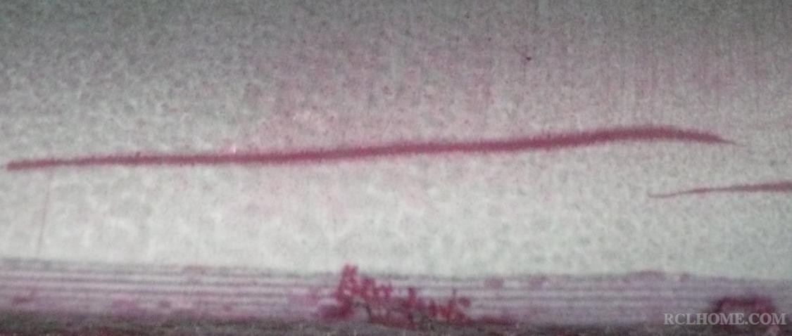

 楼主| 发表于 2014-12-31 15:21:22 | 显示全部楼层
大家看看这形态,是属于什么性质的?

发表于 2014-12-31 15:28:55 | 显示全部楼层
是不是先说说什么工件,做渗透探伤的面是什么状态?

 楼主| 发表于 2014-12-31 15:52:41 | 显示全部楼层
42CrMo4,锻件,正火+调质
发表于 2014-12-31 16:29:35 | 显示全部楼层
这个是表面着色探伤吧?
看起来是划伤。

 楼主| 发表于 2014-12-31 16:50:16 | 显示全部楼层
aaron01 发表于 2014-12-31 16:29
这个是表面着色探伤吧?
看起来是划伤。
着色显示的是开口性缺陷,裂纹没错。具体性质有待查证。

发表于 2015-1-1 10:00:11 | 显示全部楼层
请问楼主的42CrMo调质是淬水?淬油?

 楼主| 发表于 2015-1-1 11:36:20 | 显示全部楼层
发散思维,只看形态。

发表于 2015-1-1 13:48:07 | 显示全部楼层
浩然天地 发表于 2015-1-1 11:36
发散思维,只看形态。
楼主的材料是不是镦锻比不够啊?
貌似调质时沿流线方向开裂?请批正。

 楼主| 发表于 2015-1-1 16:13:11 | 显示全部楼层
天天向上 发表于 2015-1-1 13:48
楼主的材料是不是镦锻比不够啊?
貌似调质时沿流线方向开裂?请批正。
很有启发意义。还有什么高见?

发表于 2015-1-1 23:26:28 | 显示全部楼层
浩然天地 发表于 2015-1-1 16:13
很有启发意义。还有什么高见?
高见不敢当,锻件外观尺寸有多大?

 楼主| 发表于 2015-1-2 08:11:03 | 显示全部楼层
天天向上 发表于 2015-1-1 23:26
高见不敢当,锻件外观尺寸有多大?
有效厚度175mm左右,矩形截面

 楼主| 发表于 2015-1-3 08:03:28 | 显示全部楼层
qibao9891 发表于 2015-1-2 20:13
是在工件的哪些位置沿哪个方向开裂?
第一张裂纹好像不是顺着流线方向的。 ...
圆环件,裂纹基本上沿着周向
