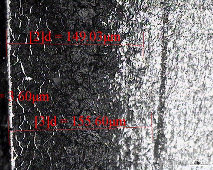

请各位畅所欲言。使劲儿拍~
硫氮碳共渗 500X
硫氮碳共渗 500X

 楼主| 发表于 2015-1-8 11:51:30 | 显示全部楼层
补充说明:图片1的材质是:4Cr5MoSiV1,HV0.1  1200左右

发表于 2015-1-8 16:08:52 | 显示全部楼层
天天向上 发表于 2015-1-8 12:30
老师,您觉得这模具氮化质量怎么样?
你们要求有白亮层吗?
白亮层可是嘎嘣脆的

 楼主| 发表于 2015-1-8 17:44:34 | 显示全部楼层
这个是外国人做的,据说很好。我想知道好在哪里?或者他的有什么缺点?请大家畅所欲言,不吝赐教。
发表于 2015-1-8 21:02:43 | 显示全部楼层
总体来说,这个产品做得不错,硬要鸡蛋里挑骨头的话,次表面脉状氮化物有点。
3微米厚的白亮层,有些模具是要求没有白亮层的,但个人认为那么薄,应该是伽马'相,也不至于脆性很大。

发表于 2015-1-9 03:49:21 | 显示全部楼层
判断工件的质量(组织)还与工件的技术要求有关。为了满足热作模具的应用要求,有些工件技术要求规定不能有白亮层,这个组织是不合格的。有些工件规定白亮层是5-10微米,这个组织也是不合格的。有些热作模具规定深度小于0.10mm,这个深了,也不合格。如果工件技术要求规定:白亮层小于5微米,深度0.10-0.20mm,合格。
发表于 2015-1-9 10:28:23 | 显示全部楼层
         这是一个硫氮共渗模具,不知道它的工艺如何?从金相图片上看,应该是以渗氮为主,而渗入少量的硫,脉状组织比较明显。
       总体来讲,共渗工艺控制的不错,试样和金相图片也做得不错
发表于 2015-1-9 10:30:52 | 显示全部楼层
       如果基体是淬硬的,这个层深,表面硬度用5kg试验力检测硬度也在1000HV5以上

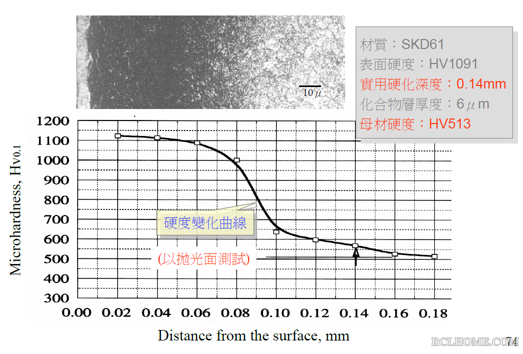

发表于 2015-1-9 10:36:06 | 显示全部楼层
        这里有一个台湾课件描述的SKD61(约相当于国产的4Cr5MoSiV1),看样子是教授推崇的境界
发表于 2015-1-9 19:49:54 | 显示全部楼层
孤鸿踏雪 发表于 2015-1-9 10:36
这里有一个台湾课件描述的SKD61(约相当于国产的4Cr5MoSiV1),看样子是教授推崇的境界 ...
谢谢杨工上传的图片。

 楼主| 发表于 2015-1-11 22:25:23 | 显示全部楼层
3微米厚的白亮层,有些模具是 ...
您好艾伦版主,脉状氮化物怎么减轻?有什么好方法吗?

如果基体是淬硬的,这个层深,表面硬度用5kg试验力检测硬度也在1000HV5以上 ...
杨工判断很准确,基体HRC48左右,我用1kgf打硬度也差不多,(最大实验力只有1kgf)

 楼主| 发表于 2015-1-11 22:44:55 | 显示全部楼层
杨工您好:感谢您提供这么好的资料!这是盐浴软氮化处理的效果吗?白色的曲线是脉状组织吗?好像SKD61氮化完了都有呀

 楼主| 发表于 2015-1-11 23:02:26 | 显示全部楼层
杨工您好:这个是我做的产品,工艺是液体软氮化,还未氧化处理。由于没有经验,不知道究竟是好还是坏?也不知道怎么调整工艺达到老外图片中的质量水平?
发表于 2015-1-12 09:09:23 | 显示全部楼层
这个,肯定不错,但只可惜不是出自老孤之手啊
        脉状组织作为渗氮的一种缺陷组织,其形成有其客观原因。
        看看这个附件吧

发表于 2015-1-12 10:00:10 | 显示全部楼层
天天向上 发表于 2015-1-11 22:44
杨工您好:感谢您提供这么好的资料!这是盐浴软氮化处理的效果吗?白色的曲线是脉状组织吗?好像SKD61氮 ...
这个是气体氮化处理的,那些白色曲线正是脉状氮化物
发表于 2015-1-12 10:16:06 | 显示全部楼层
天天向上 发表于 2015-1-11 23:02
杨工您好:这个是我做的产品,工艺是液体软氮化,还未氧化处理。由于没有经验,不知道究竟是好还是坏?也 ...
     看你这幅图片与主题的那一幅相比较,二者渗氮层深度差不多,但白亮层厚度差异较大,而且您的脉状组织要严重一些,而且从扩散层腐蚀底色看,你这个基体组织也不够均匀
     以上内容,纯属瞎诌,因为不知道基体热处理状态和氮化工艺,另外金相试样腐蚀剂也可能存在差异,所以有诸多不确定因素

发表于 2015-1-12 20:18:46 | 显示全部楼层
对于氮化层质量的综合评定,应按GB/T 11354-2005标准来评级。

 楼主| 发表于 2015-1-12 22:32:36 | 显示全部楼层
孤鸿踏雪 发表于 2015-1-12 10:16
看你这幅图片与主题的那一幅相比较,二者渗氮层深度差不多,但白亮层厚度差异较大,而且您的脉状组 ...
杨工您好:主题的材料是日本的,我做的产品是国产的,都是H13。基体组织好像是比人家差些,也可能是我制样没弄好。
另外想请教您,我做的产品在扩散层中,黑色的长条凹坑是什么组织,请您赐教。

发表于 2015-1-13 05:11:23 | 显示全部楼层
我同意热火流苏的意见,苏总说的是要按标准和技术要求来判断渗氮的质量。我们为国内外很多企业做过产品,最重要的是要明确执行标准和技术要求,这个标准可以是中国国家标准,国际标准,也可以是企业标准。如果像楼主那样只提供某外国企业的一张图片和检测的硬度,这是无法指导生产的,出来的产品有可能全部不合格。

 楼主| 发表于 2015-1-13 10:06:38 | 显示全部楼层
dhzhou888 发表于 2015-1-13 05:11
我同意热火流苏的意见,苏总说的是要按标准和技术要求来判断渗氮的质量。我们为国内外很多企业做过产品, ...
谢谢周工,谢谢各位专家前辈,
看来我还是要多和客户沟通,确定质量验收标准。
可是白亮层的厚度怎么调整,还恳请您不吝赐教。

发表于 2015-1-13 10:20:30 | 显示全部楼层
我的文章里介绍过:有些用H13钢制的纺机零件如纱夹,氮化后表面不允许有白亮层,但硬度要求高,因此氮化温度应尽量偏低。
因为你的工件的技术要求未定,很难具体说明。气体可控渗氮就是控制方法之一。液体渗氮的控制方法是时间、温度、氰酸根。

 楼主| 发表于 2015-1-13 11:32:06 | 显示全部楼层
周工您好:
假如做成外主题图片的那种,氰酸根浓度控制在多少合适,温度控制在560°,时间3个小时怎么样?
这个模具使用要求耐磨、抗咬合、耐腐蚀,也能承受一定的冲击载荷。瞬间使用温度400°左右。
