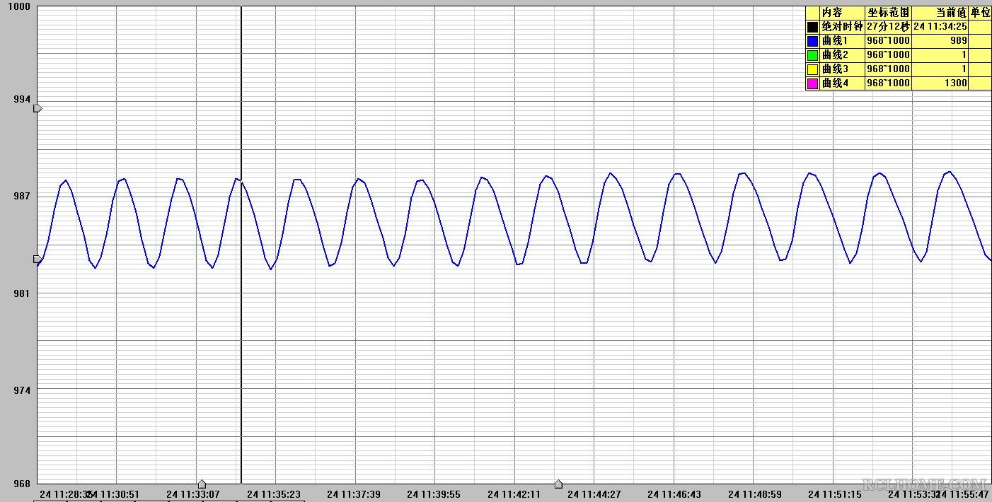

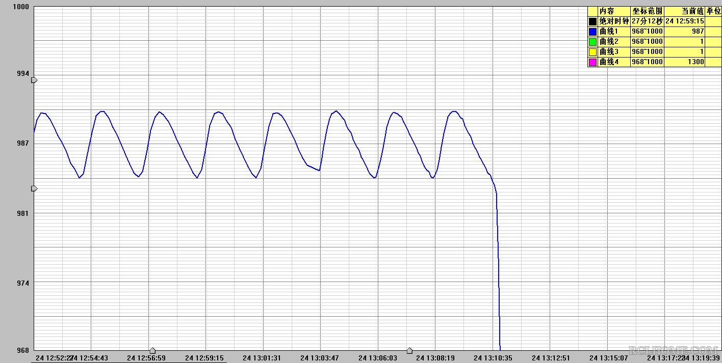

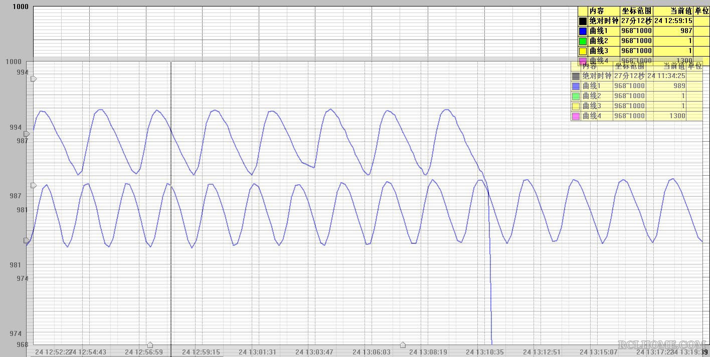

发表于 2015-1-25 10:37:00 | 显示全部楼层
1、进炉时温度曲线
2、出炉前温度曲线
3、将两个曲线叠加
以上是通过温度模块,再加无线传输(可以旬免去车间布线的麻烦)所得到的初步数据。
