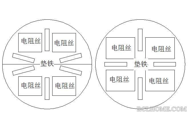

炉底的炉丝分为四部分,现在想缩小炉丝所占面积,有什么方法可以实现?前提是保证炉底功率不损失。需要注意什么?
发表于 2015-1-14 15:38:43 | 显示全部楼层
想缩小炉丝所占面积,保证炉底功率不损失,可保持原电阻丝直径及总长度不变,增加绕制的螺旋线的中径。

 楼主| 发表于 2015-1-14 16:52:41 | 显示全部楼层
搬运工 发表于 2015-1-14 15:38
想缩小炉丝所占面积,保证炉底功率不损失,可保持原电阻丝直径及总长度不变,增加绕制的螺旋线的中径。 ...
是电阻带,如何实现?
发表于 2015-1-14 17:28:18 | 显示全部楼层
浩然天地 发表于 2015-1-14 16:52
是电阻带,如何实现?
之前是怎么分布的。
40166
发表于 2015-1-14 21:12:07 | 显示全部楼层
没有明白楼主的意思,不管怎么变,设备的供电电压是固定值,此时要保持功率不变,应该保持电阻值不变。

 楼主| 发表于 2015-1-15 08:30:19 | 显示全部楼层
搬运工 发表于 2015-1-14 17:28
之前是怎么分布的。
高工看一下布局吧
签到天数: 617 天
178
1423
6192
6192
 楼主| 发表于 2015-1-15 08:31:32 | 显示全部楼层
hongqk 发表于 2015-1-14 21:12
没有明白楼主的意思,不管怎么变,设备的供电电压是固定值,此时要保持功率不变,应该保持电阻值不变。 ...
布局如图,目的是增加垫铁数量,缩小电阻丝区域面积,垫铁不放在有炉丝的地方。
总功率不变。

 楼主| 发表于 2015-1-21 11:45:59 | 显示全部楼层
搬运工 发表于 2015-1-15 13:28
看看热处理手册第四版第三卷有无相关内容。
现在想缩小面积,改变电阻带规格,需要注意什么呢?
