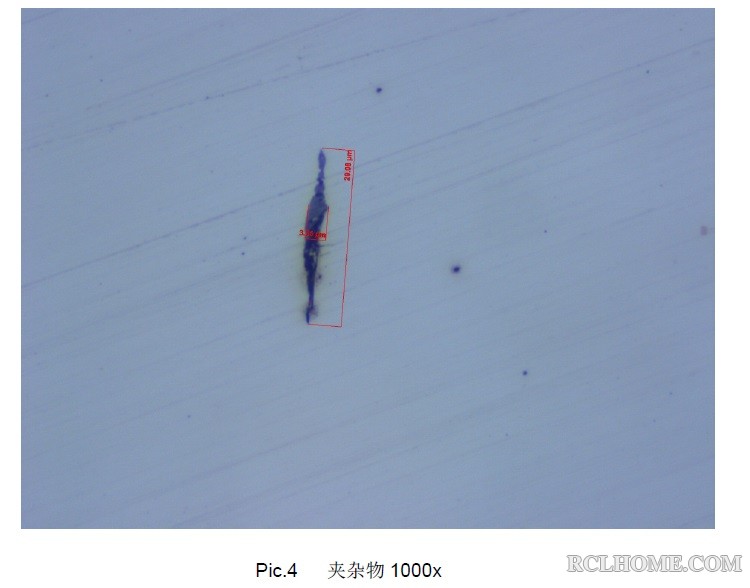

弹簧热处理后做疲劳强度测试,3个零件做测试,其中2个都达到600万次以上,另外1个才100多万就断了。
金相检查发现材料有较多夹杂物,不知道弹簧钢对夹杂的要求是怎么样的,像这样长29um,宽3.5um的夹杂,是不是超标了呢?

才29um,应该不超。

就怕集中在一起,那样性能不好

应该不算超标的。。

我以前也做夹杂,一直没有具体的要求,只是要检测。只有一家说长度不超多少就算合格{:soso_e127:}。严工这个看上去不算大,但是你说多就不知道了,断口如果能做个扫描就好了,看看韧窝大小。

我们送过很多委外分析,很多与几乎份份报告都说是材料缺陷,但是弹簧对表面缺陷确实很敏感,毕竟是以疲劳断裂为主。你这个要仔细检查断口周边缺陷,并且找到裂纹源。

不超标,就看是什么夹杂物了,A.B.C那种

不知道分布情况如何,还是像这样偶尔的视场存在还是不是很严重的,弹簧属于高周疲劳,有时候表面缺陷就导致失效,尽量严格控制即可。

你这种评判有问题,夹杂物要求在100X下评判,规定面积内各类型夹杂物总数(个数,长度,或者直径大小)。可以用1000X便于判断形态,类型,但你要保证所有1000X的总照片面积等于规定的100X 下的面积,然后各类型夹杂物代数和相加。
