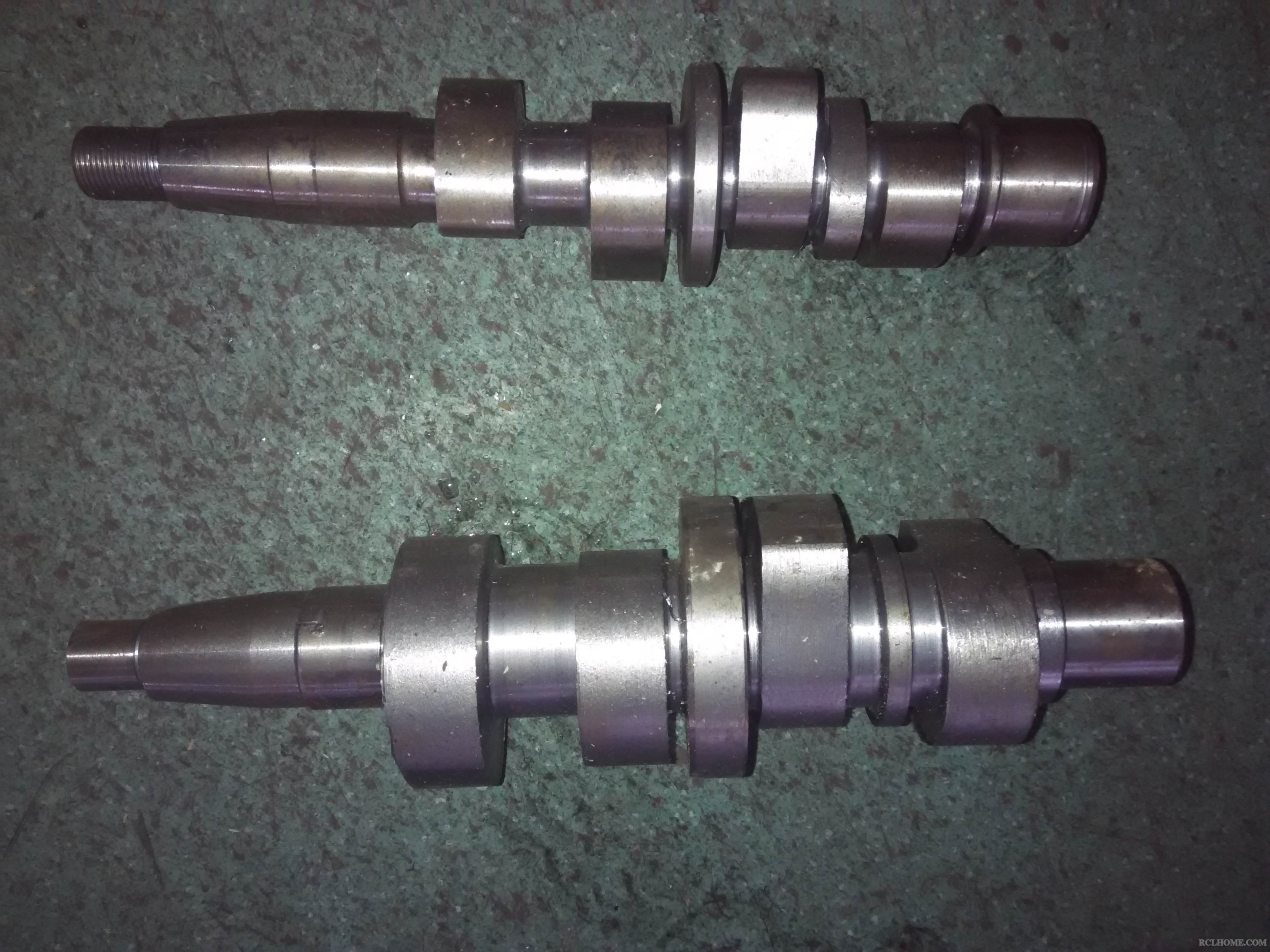

单件5公斤、小的3公斤。长度280-320mm渗碳层在1.5-2.0mm,材料20CrMnTi。用什么样的工装装料经济实惠,既可以多装料,又可以保证工装的寿命?
40166
发表于 2015-1-28 09:44:54 | 显示全部楼层
这种凸轮轴好像是汽车油泵上的,看是在什么设备中做渗碳和淬火,井式炉的话,就用低碳钢板上下两块圆板,上下圆板用一些立柱支撑,上块割出一些槽,用铁丝吊挂在上圆板上。多用炉的话就用耐热钢做挂具合算。

 楼主| 发表于 2015-1-28 09:55:34 | 显示全部楼层
hongqk 发表于 2015-1-28 09:44
这种凸轮轴好像是汽车油泵上的,看是在什么设备中做渗碳和淬火,井式炉的话,就用低碳钢板上下两块圆板,上 ...
你好洪总!
是推盘炉,因为成本过高就没有竞争力。请教我应该挂在哪个位置合理呢?挂具的材质,尺寸如何选择既能保证强度,又能保证装料方便
发表于 2015-1-28 11:20:22 | 显示全部楼层
没做过这个零件,瞎说说吧,大头在下面,井字架扶住轴。
托还是不托可能要试验,托的缺点是井字架承重,寿命是问题,如果对变形没很大的帮助的话,不托为好。
支持: 4.0
支持: 4

发表于 2015-1-28 11:29:11 | 显示全部楼层
正信热处理 发表于 2015-1-28 09:55
你好洪总!
是推盘炉,因为成本过高就没有竞争力。请教我应该挂在哪个位置合理呢?挂具的材质,尺寸如何 ...
推盘炉是连续性生产,如果没有量的话很难有成本优势,一位朋友就是因产量不足以供推盘炉生产,造成新购置的推盘炉不能投入使用。
原来有用吊挂的方式,后来因为凸轮轴越来越粗大,直接插装渗碳,反正后续要校正的。

 楼主| 发表于 2015-1-28 12:12:36 | 显示全部楼层
hongqk 发表于 2015-1-28 11:29
推盘炉是连续性生产,如果没有量的话很难有成本优势,一位朋友就是因产量不足以供推盘炉生产,造成新购置 ...
量是还可以的,就是要兼顾变形,直径40mm左右这个渗层矫正是要断的,所以客户要求我严格控制变形量。量倒是还可以,现在担心的是这个产品要求太高,做不好。用在航天上面的,搞不好会倾家荡产的。几个月前遇到过单件15公斤的凸轮轴,也要解决一样的问题。渗层到1.5mm以上常规920-930渗碳成本没有一点优势,所以这个单子也不考虑去接,只是技术性探讨一下。
发表于 2015-1-28 15:12:50 | 显示全部楼层
正信热处理 发表于 2015-1-28 12:12
量是还可以的,就是要兼顾变形,直径40mm左右这个渗层矫正是要断的,所以客户要求我严格控制变形量。量倒 ...
此类零件现在流行氮化或者感应淬火工艺,主要就是因为渗碳淬火变形控制难度相当大。

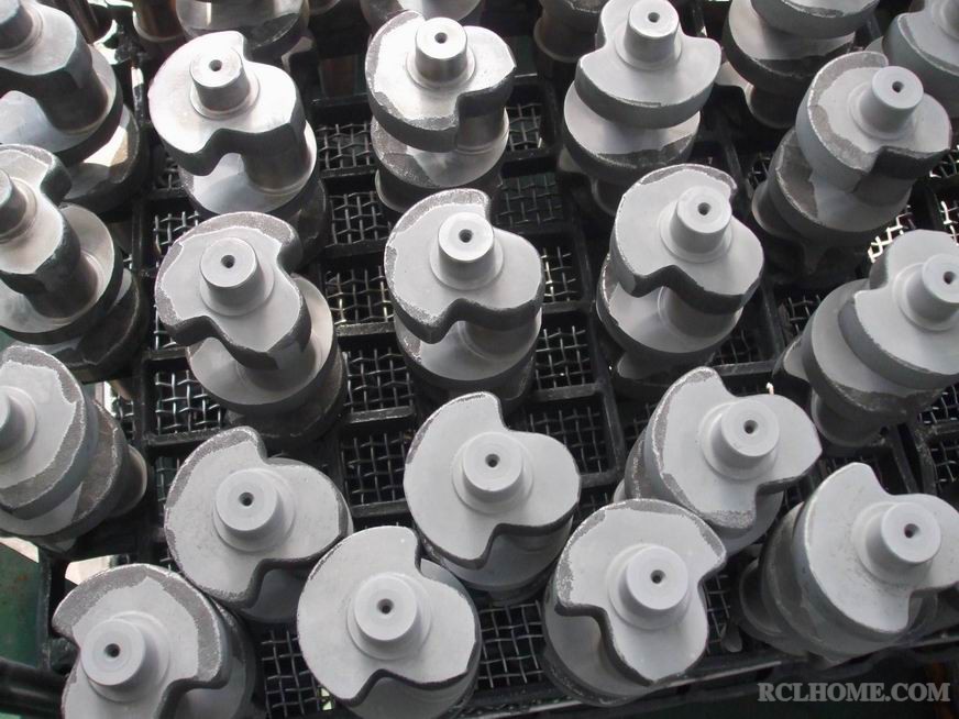

发表于 2015-1-29 19:24:32 | 显示全部楼层
与此类似。
所以因为 + 20
签到天数: 519 天
1298
5014
5014
 楼主| 发表于 2015-1-29 22:26:28 | 显示全部楼层
王老师这个工装真给力!
在此基础上结合艾伦老师的建议我认为稍做改装即可:首先井字架加粗以增加强度和承重能力,然后下面用托架托住,以延长工装寿命。其次每排产品用铁条做成活的靠山,避免产品推拉时移动,井字架的宽度做成活的,可以移动,可以适应多种不同尺寸的产品。
