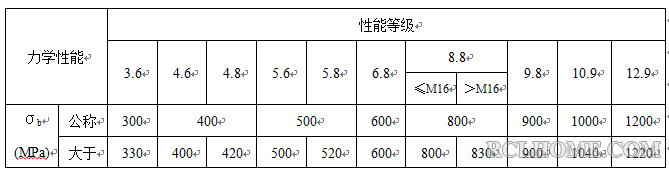

热处理手册第3卷可查到,如图:可根据强度换算硬度。
孤鸿踏雪 + 10 感谢应答

          我已查到:10.9级螺栓,材质为Q390,抗拉强度1000Mpa,硬度应在33~39HRC;
                        12.9级螺栓,材质为SCM415(约相当于35CrMo),抗拉强度1220Mpa,硬度39~44HRC。
          不知道扭矩78~88Nm的螺栓对应于那个级别?
