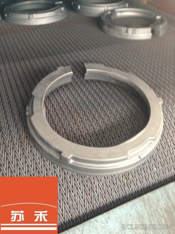

网带炉也能做到无氧化正火的.,用甲醇做保护气氛,快冷却时加用氮气为保护并起辅冷...
专业设计制造各类:燃气(电)加热网带炉辊棒炉及各类特殊规格炉。电话:13706207170 毛总  QQ:812724353
