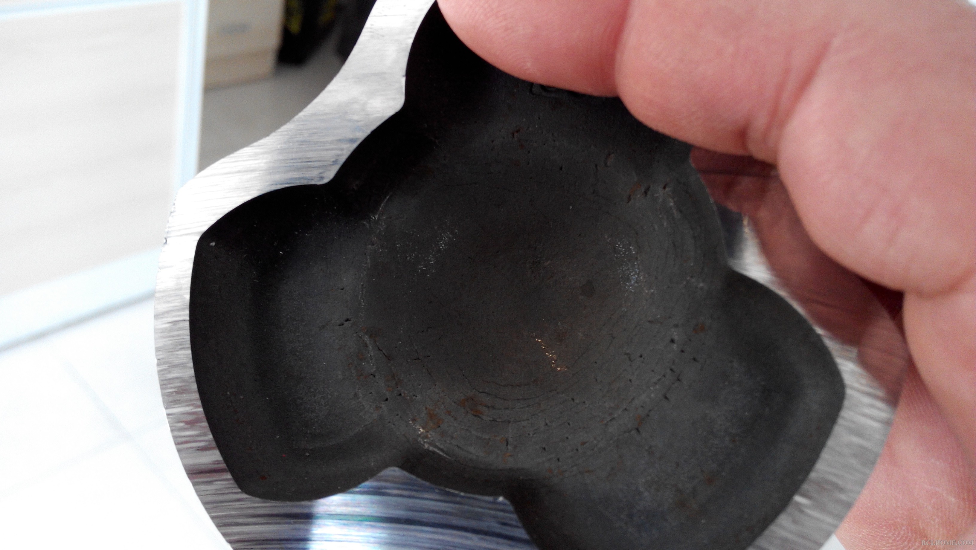

直接上图,大家帮忙分析下

滑套温锻工艺:840℃,正挤→墩粗→反挤。几千只里面就十几只开裂了。
另附金相图片
裂纹附近有明显脱碳
裂纹附近有明显脱碳
发表于 2015-2-15 15:59:56 | 显示全部楼层
加热时间不够,
发表于 2015-2-15 21:04:55 | 显示全部楼层
也许是开始的几件,冷模的问题。

什么材料制作的?在哪道工序开裂的?锻后冷却方式?

55#,怀疑是在温锻的反挤开裂的,反挤后进680℃控温炉冷却的

这可能是个别件终锻温度太低了吧?或者内部有渣子等。
