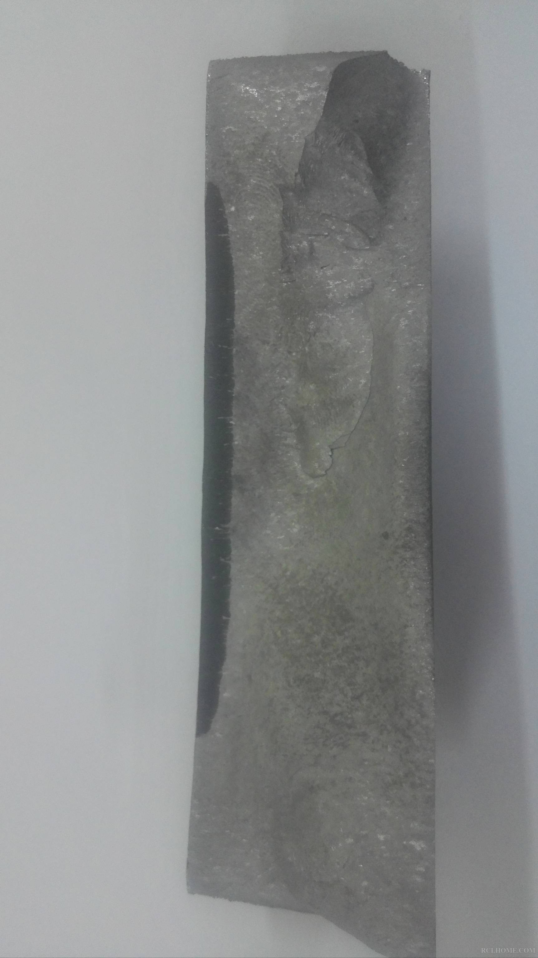

 楼主| 发表于 2015-2-28 08:52:50 | 显示全部楼层
所以因为 发表于 2015-2-28 08:38
看看断口是否比较粗糙并有特殊的闪光?
断口照片如附件所示,断口上部有部分黑色,是否是氧化痕迹?

发表于 2015-2-28 09:05:12 | 显示全部楼层
部分黑色应该是氧化痕迹。

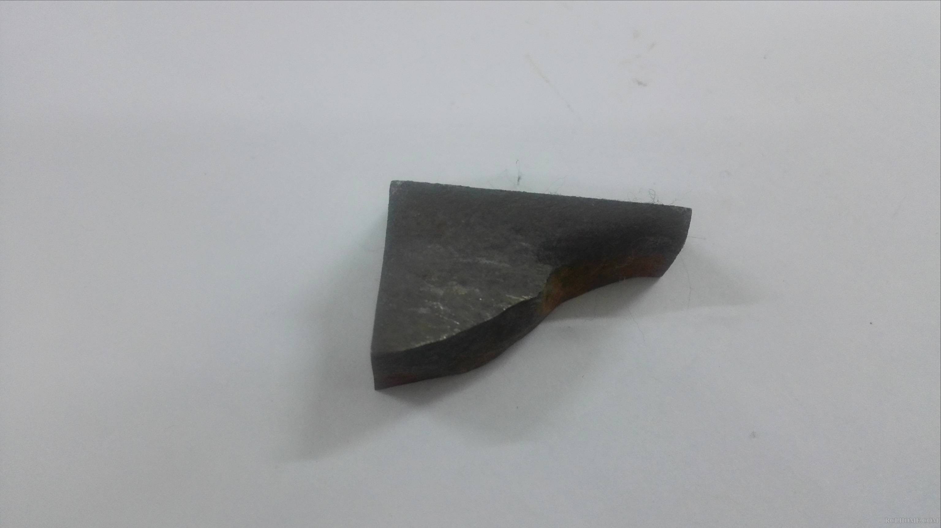

 楼主| 发表于 2015-2-28 09:26:46 | 显示全部楼层
横向断口,有氧化痕迹是否意味着淬火前就有裂纹了?
发表于 2015-2-28 10:01:38 | 显示全部楼层
有氧化痕迹一般就意味着淬火前就有裂纹了或者是淬火加热时发生的。
从横向断口的表面看不出什么,但晶粒度是过热的表现,具体什么原因待查。
