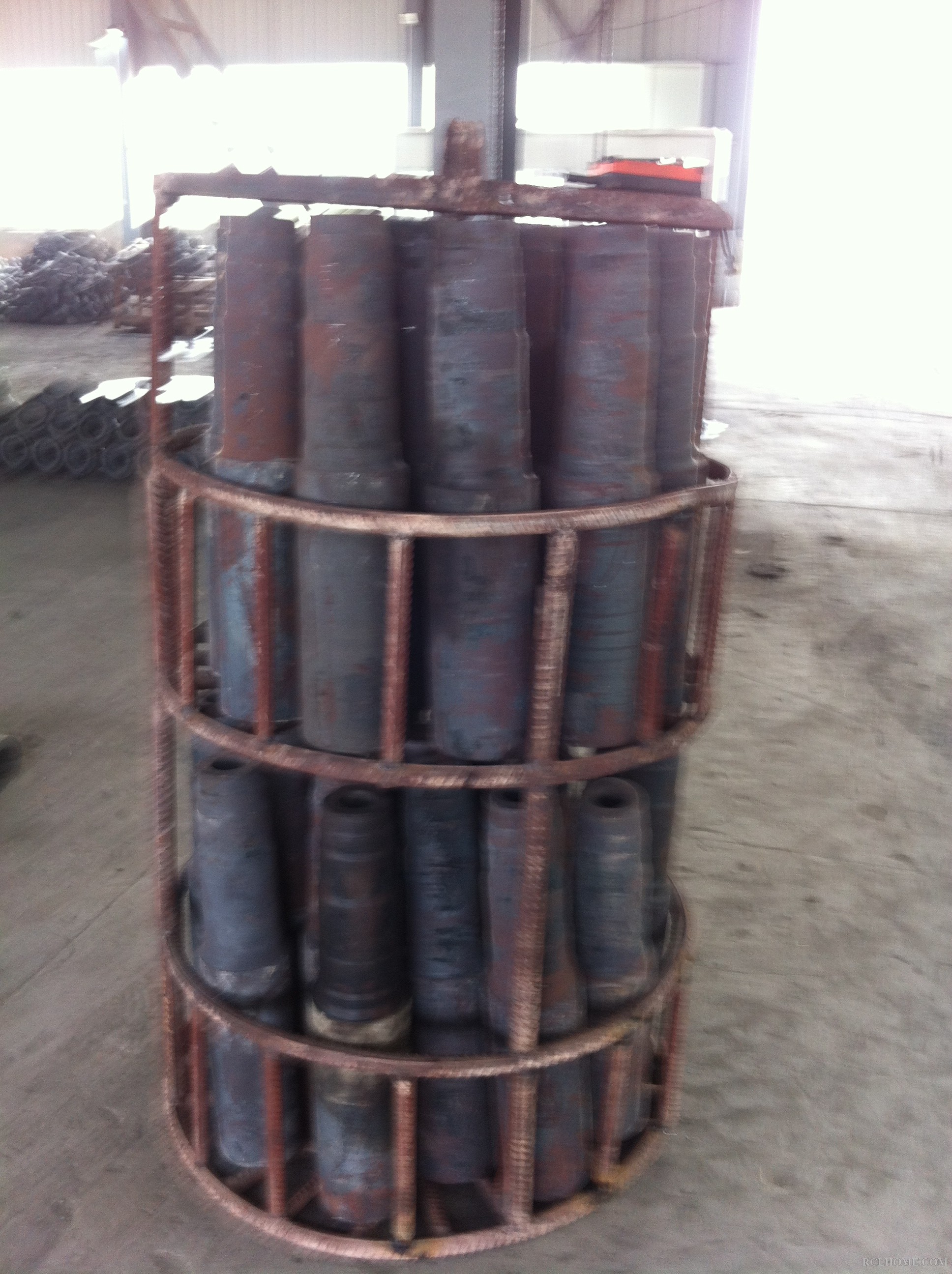

          如题,螺纹钢做的热处理炉具(料架)经多次高温回火(空冷),为什么硬度不见衰减?
          希望专家扫盲、科普!

         这个真不晓得,就是建材市场买来的建材。我做的回火筐主要是600℃左右的高温回火

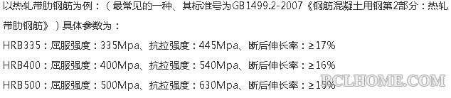

360截图20150305205232390.jpg 看不懂這哪種表示方法!

        可能是硬度的误写:
          布氏335~500HB?
          如果是洛氏HRB标度,则硬度值应不大于100HRB的?

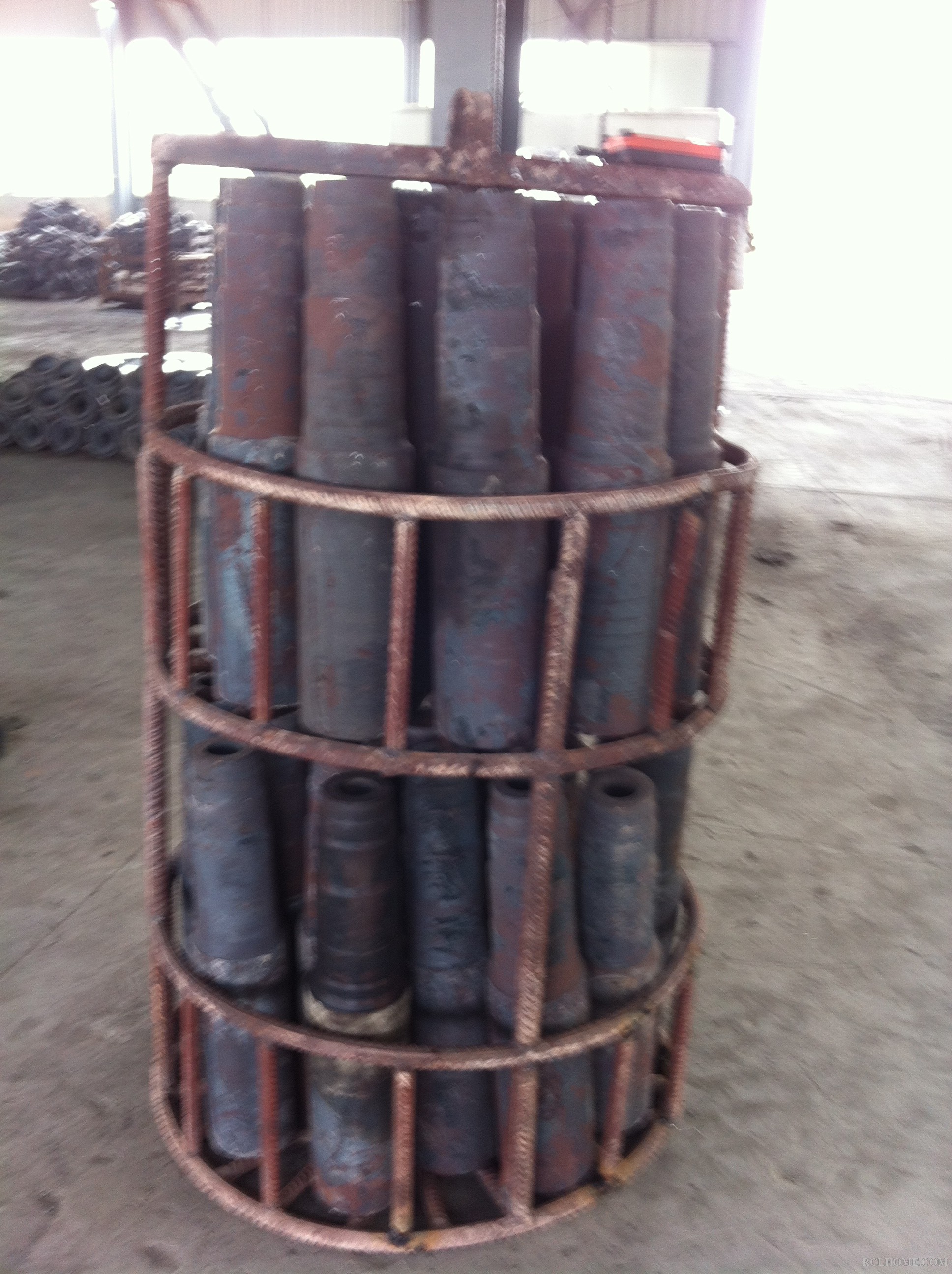

          如果仅仅是含碳量高,那么此类螺纹钢制作的料架在600℃左右长时间保温,支撑料架上层工件的四根柱子(见附图)岂不早就被压弯

这个HRB不是那个洛氏硬度的HRB。
在这儿H表示热轧
R表示螺纹
B表示钢材

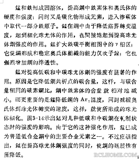

孤鸿踏雪 发表于 2015-3-9 13:34
老孤来蒙一下:碳(C)、硅(Si)、锰(Mn)
呵呵,看来我们本专业的还是败在这道题下面啊。这个答案不对。

MN应该不是吧

           碳的作用就不讲了,看看另外四种元素的作用

发表于 2015-3-9 17:16:57 | 显示全部楼层
这道题的答案是A.碳  D.磷   E.氮
我看到的时候也有点惊讶。可能这是出于对建筑钢材生产方式的考虑和实践生产的经验得出的结论吧。
对于钢筋的生产,出厂状态差不多是正火。可能对于正火而已答案上的元素影响比较明显还是什么原因导致的。
