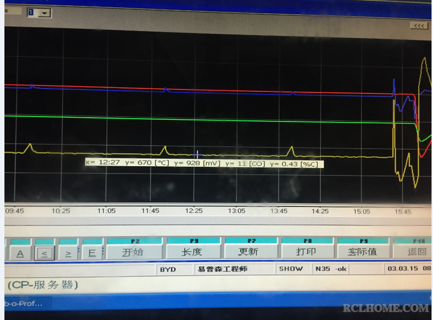

下图为产品出炉后的空炉曲线,空炉设定温度为900℃,碳式0.4%。氧探头两小时自动清洗一次,现空炉时氧探头清洗时显示碳式却上升,产品正常生产的时候氧探头清洗,氧探头显示碳式正常下降。
空炉氧探头清洗,显示碳式上升什么原因呢?如果没有记错,以前空炉的时候,氧探头清洗,显示碳式也是下降的。

你的图上有四根曲线,从上到下分别代表什么数据?
烧碳时,通入空气进入炉内,碳势值应该下降,这个曲线确实有违常态。

你这个左边的纵坐标不照出来,确实不知四条线分别代表什么,除非用了易普森的炉子。
爱协林的炉子清洗氧探头时碳势显示也是可高可低的,不一定是降低的。爱协林人说忽视它,不用理会,过一会就是正常值了。
不知易普森有什么说道?可问问易普森呀。

最下的是碳式,最上面的红色是温度,中间两根一个是co的,一个是mv。产品正常生产的时候,氧探头清洗,显示碳式下降,就空炉怪。以往都不会这样

先检查氧探头烧炭空气流量是否合适,有没有通到氧探头里去。

氧探头吹扫气管路如果没问题的话,很可能是炉内碳黑太多,氧探头被积碳堵死,可以取出氧探头检查一下。另外炉子该烧碳黑了。

有一点不太明白,为什么炉温显示670度时就开始注入载体剂和氧探头开始吹扫了?

氧探头两小时自动清洗一次,感觉氧探头烧炭时间间隔太密,一般4小时一次。
