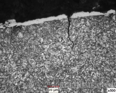

 楼主| 发表于 2013-3-14 10:50:05 | 显示全部楼层
        今天在其它网站浏览帖子,再次看到有渗氮开裂的新帖出现,内容如下:
         材料为42CrMo,直径约12mm毛坯进行调质处理后进行精加工,精加工完成后进行气体软氮化,5604小时,氨分解率为60%,炉内冷至180度出炉。切割制样发现表面有微裂纹,请教为什么会出现这种裂纹,具体原因是什么?请孤鸿踏雪前辈帮看一下,谢谢!

我看是表面拉应力裂纹。怀疑与调质处理有关。
       我对诸多氮化引起的开裂问题历来持怀疑和否定观点。
发表于 2013-3-14 14:42:13 | 显示全部楼层
这一点无疑义。氮化出裂纹了。我们要失业了。

发表于 2013-3-14 14:59:41 | 显示全部楼层
孤鸿踏雪 发表于 2013-3-14 14:56
不过,世上没有100%的绝对,氮化是否也有可能产生开裂呢?值得推敲啊。你想想看,有没有一种可能 ...
实实在在说。对氮化接触的少,经验也少。你说的这个不是,从裂纹两侧的组织可以定论。可能性要用事实来证明的。当然,可以假设一种情况。
 楼主| 发表于 2013-3-14 15:04:46 | 显示全部楼层
吉祥如意 发表于 2013-3-14 14:59
实实在在说。对氮化接触的少,经验也少。你说的这个不是,从裂纹两侧的组织可以定论。可能性要用事实来证 ...
     其实,这个也可以验证的:将其沿裂口方向切开,然后检查开裂面是否有渗氮层和白亮层即可。
发表于 2013-3-14 15:06:24 | 显示全部楼层
孤鸿踏雪 发表于 2013-3-14 15:04
其实,这个也可以验证的:将其沿裂口方向切开,然后检查开裂面是否有渗氮层和白亮层即可。 ...
对。这个思路可以达到定论的目的。以后更加有底气。

 楼主| 发表于 2013-3-16 17:57:43 | 显示全部楼层
         材料为42CrMo,直 ...
       大家再看看这个图片,图片挺清晰的,但裂口处却没有白亮层,能否据此判断,氮化前并未裂开?

发表于 2013-3-16 19:28:41 | 显示全部楼层
      氮化和氮碳共渗(软氮化)有时也会产生剥离裂纹。其裂纹产生的部位多半在过渡层处,特别是氮化前有脱碳层时极易产生剥离裂纹。因为有脱碳层淬火并渗氮后,在过渡层形成两向压应力,即轴向和径向均为压应力,而轴向呈现拉应力,从而导致氮化层与脱碳的过渡区处产生剥离裂纹。这种现象在渗碳时也曽出现过。
