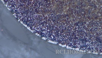

 楼主| 发表于 2015-3-9 15:16:31 | 显示全部楼层
BBS上网友发的金相照片:

比较奇怪的地方:
1、4-5μm 自由铁素体  下面的组织无脱碳(半脱碳)现象;
2、同样类似设备,油淬火从没有发生这种问题。
发表于 2015-3-10 08:17:22 | 显示全部楼层
慕山慕水 发表于 2015-3-10 08:15
比较奇怪的地方:
2、同样类似设备,油淬火从没 ...
对的,慕版
没有过度层,直接就是自由铁素体
发表于 2015-3-10 08:47:20 | 显示全部楼层
残阳猜测(仅是猜测),没有过渡层的脱碳,说明没有经历长时间的扩散过程。因此,我倾向于认为不是在加热过程中形成的。表面形成4μm全脱碳,说明工件内外的碳势相差非常大。
与其说是脱碳,不如说是一个化学反应,一个迅速的化学反应,其脱碳深度取决于反应时间。基于此,有两种可能:
1、离开加热区,进入盐槽之前这段时间,时间不长,保护不力。
2、进入盐槽之后。工件表面与盐或盐里的水发生反应。
这两个反应需要高温,因此,不会维持太久。由于这不是一个缓慢的扩散过程,因此没有过渡层。
至于以上两种可能,是哪一种,有待于慕版和各专家甄别。
一个可能有效的试验方案,是将入盐槽前的工件直接入水,将之与入盐的工件比较。
这个是个好的思路哦  发表于 2016-1-20 13:15
