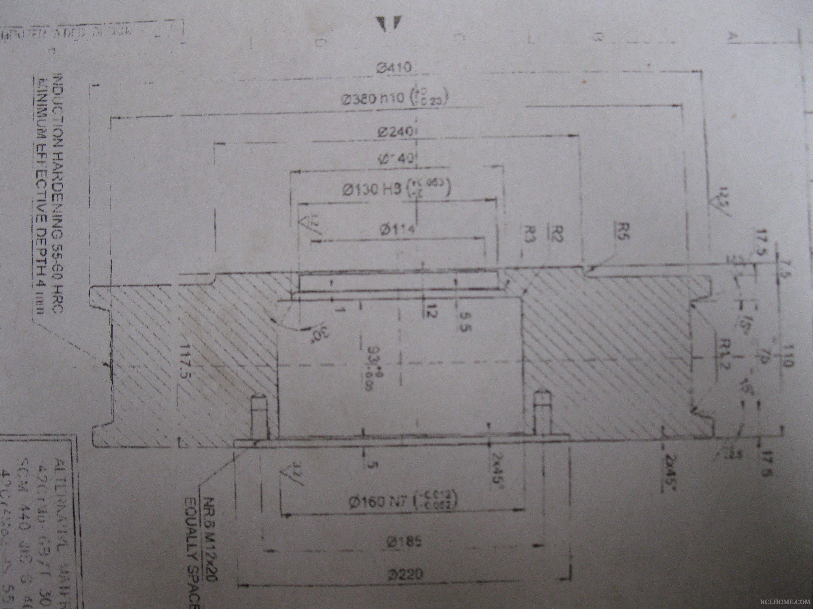

现有火车轨道车轮表面淬火要求  :U型槽淬火  层深4mm  无淬火软带   直径有  410   和650  两种   现有设备500KW 频率4000--10000HZ,无自动进给动作  有 通用立式淬火机床file:///C:\DOCUME~1\ADMINI~1\LOCALS~1\Temp\msohtml1\01\clip_image002.gif

图片怎么搞不上去  不过叙述基本清楚了,底部宽度 75mm   ,厚度  110mm.两边耳朵高15mm,感应器如何设计?

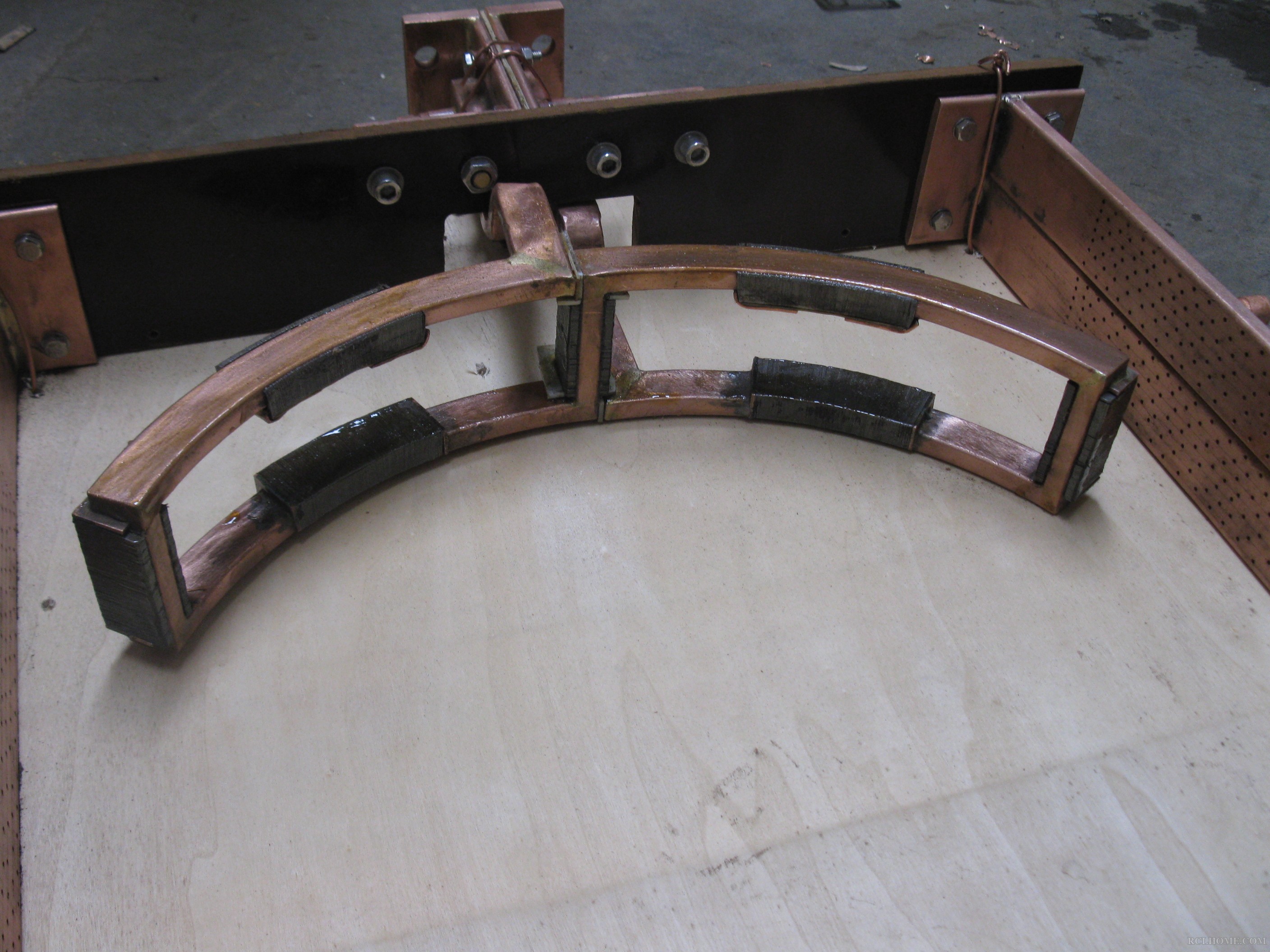

龟版主:这个活儿就是个大曲轴     直径380  开档75,两个踏面也要求淬火。机床现在改为可以自动进给了。半圈感应器可以实现。请问这么大的轴颈 ,感应器做的覆盖角度多大合适?请指示。
发表于 2015-4-1 12:45:52 | 显示全部楼层
120度左右
发表于 2015-4-1 12:47:23 | 显示全部楼层
120度左右,不低于90度
签到天数: 108 天
414
2432
2432
 楼主| 发表于 2015-4-1 17:48:13 | 显示全部楼层
龟山淬火 发表于 2015-4-1 12:47
120度左右,不低于90度
我做的120°,你看有什么不妥?

 楼主| 发表于 2015-4-1 17:57:52 | 显示全部楼层
120度左右,不低于90度
龟山淬火 + 20
发表于 2015-4-1 20:41:40 | 显示全部楼层
导磁体是不是搞成L型的?
发表于 2015-4-1 20:44:16 | 显示全部楼层
感应器还要加固定板。
签到天数: 108 天
414
2432
2432
 楼主| 发表于 2015-4-1 20:53:56 | 显示全部楼层
龟山淬火 发表于 2015-4-1 20:41
导磁体是不是搞成L型的?
是U型
导磁体
发表于 2015-4-1 21:09:03 | 显示全部楼层
用这个感应器R角的加热效果咋样?

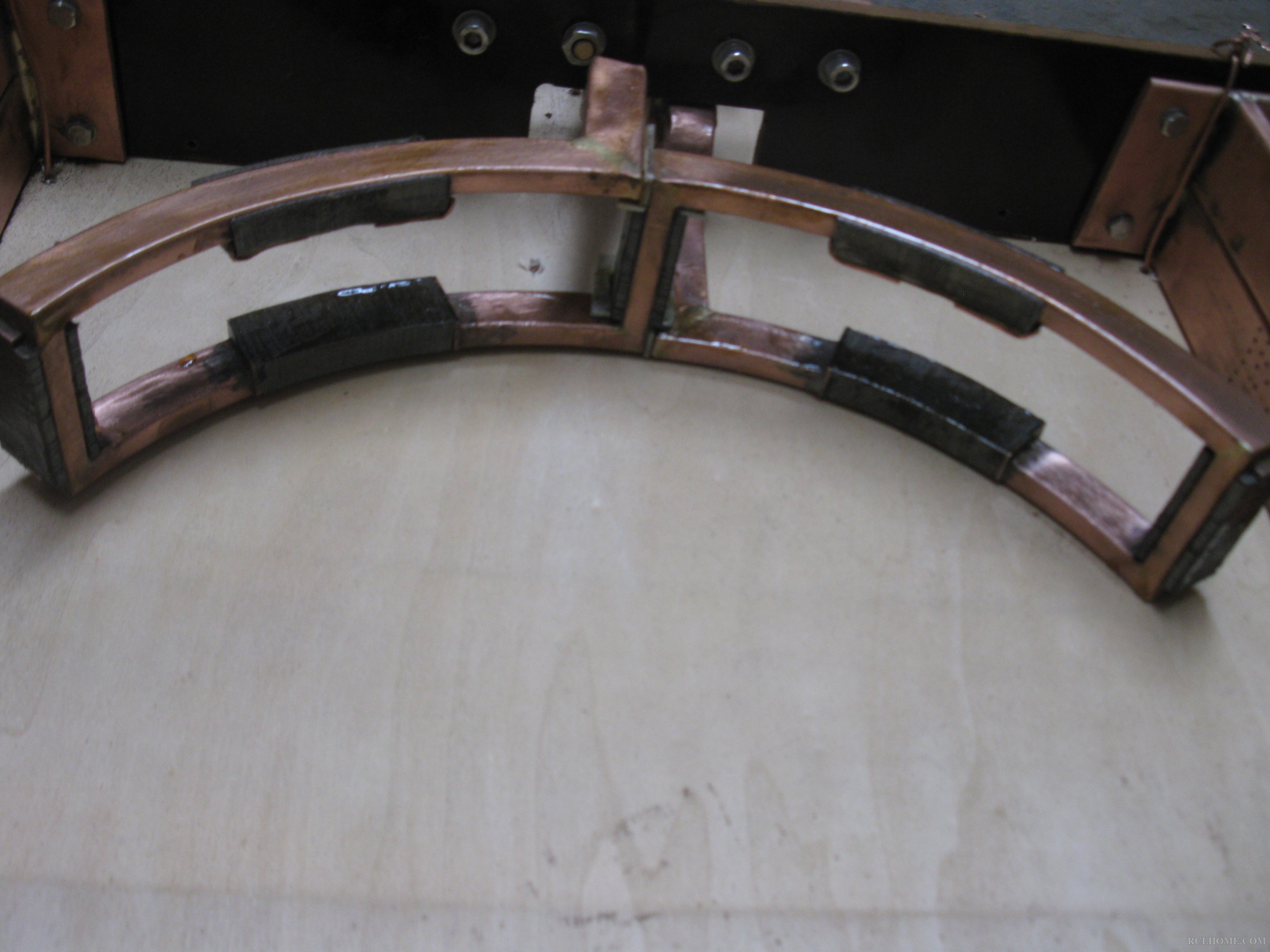

 楼主| 发表于 2015-4-2 12:54:35 | 显示全部楼层
准确的说,这个感应器必须得改一下。两个踏面R升温太快,轴颈升温太慢.请问各路高手,下一步该怎么改一下,使踏面和轴颈温度一致,才是最主要的。目前加热时间达到了180秒。
发表于 2015-4-2 13:04:14 | 显示全部楼层
长江 发表于 2015-4-2 12:54
准确的说,这个感应器必须得改一下。两个踏面R升温太快,轴颈升温太慢.请问各路高手,下一步该怎么改一下, ...
方铜管截面上的长宽尺寸对调一下呢?
发表于 2015-4-2 13:05:53 | 显示全部楼层
再有就是调整、变换矽钢片槽口方向。

发表于 2015-4-2 14:43:48 | 显示全部楼层
形状估计没大问题了,加热均匀性可以根据实际加热情况对导磁体进行调整

 楼主| 发表于 2015-4-2 18:23:14 | 显示全部楼层
搬运工 发表于 2015-4-2 13:04
方铜管截面上的长宽尺寸对调一下呢?
有道理,感谢关注!
发表于 2015-4-2 18:46:00 | 显示全部楼层
另一半下边凹上去

 楼主| 发表于 2015-4-3 09:28:00 | 显示全部楼层
龟山淬火 发表于 2015-4-2 18:46
另一半下边凹上去
不太明白龟版的意思,是不是把两半圈位置错开一定尺寸?

发表于 2015-4-4 10:06:35 | 显示全部楼层
签到天数: 108 天
414
2432
2432
 楼主| 发表于 2015-4-4 15:06:31 | 显示全部楼层
非常感谢,这种设计方案,属奇思妙想型。你已经把表面淬火做的炉火纯青的地步
龟山淬火 + 20
发表于 2015-4-4 17:33:30 | 显示全部楼层
火车轮槽的宽度足够,感应器也可制成两个凹字组成的回路。

 楼主| 发表于 2015-4-4 20:21:44 | 显示全部楼层
高手都有高招,和龟板的方案不谋而合。我认为完全可以。

发表于 2015-4-28 20:37:06 | 显示全部楼层
对的把两个门形各凹一个纵向加热,你现在是3个纵向加热等于在加2个。
