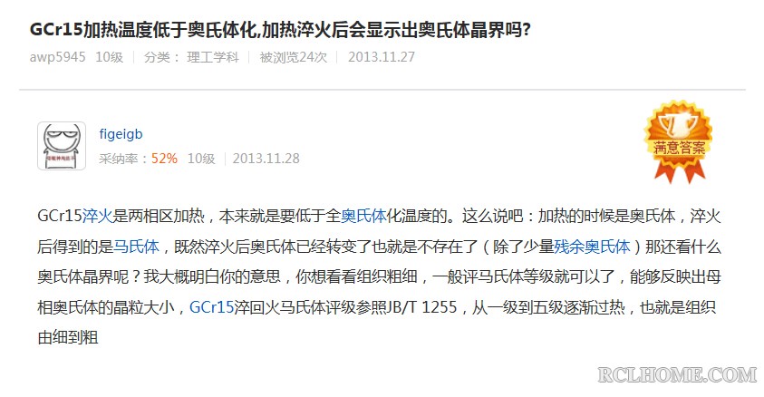

可以议一议。

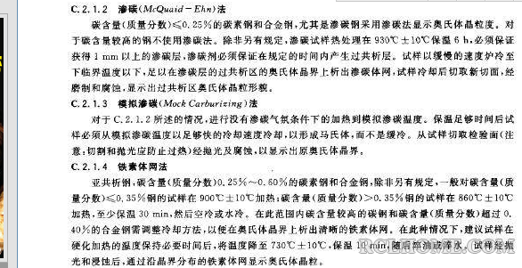

占个位置听讲,我司干的渗碳件,一般采用渗碳法来检测晶粒度的!刚刚问的度娘GCr15钢,Ac1=745℃,Accm=900℃。个人支持楼上的评级组织的观点!

GCr15也可以评晶粒度。如轴承贝氏体淬火时1255标准就有晶粒度的要求

交给你手上一个淬火、回火后的轴承套圈零件,请你检测该件的奥氏体晶粒度,你认为还用对该件进行重新加热奥氏体化吗?
这是以前争论过的一个问题。

           可以看,高温金相啊{:soso_e144:}
