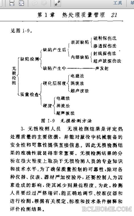

无损检测硬化层深度?电磁法,涡流法,超声波法检验硬度?
可行吗?有谁用过?理论上是可以的,找出硬度值与那些物理量的对应关系。
哦!想起来了,上海保捷,使用过电磁法检测硬度,不准!
而且那个方法不能显示出硬度数值,只能与标准值比较,大了?或者小了?
先要找一个标准样,也是实物,检测硬度值,再放上工件,进行比较,硬度小了就选出来了。
如果要控制上限,还要再做一个上限标准样。

硬化层深度如果能用超声波法检测就太好了!能减少很多成本!这是在那本书里看到的?

 楼主| 发表于 2015-3-11 17:10:22 | 显示全部楼层
热处理手册第4卷
谢谢!我看一下!  发表于 2015-3-11 17:18

发表于 2015-3-11 19:32:26 | 显示全部楼层
感应淬火的层深和硬度检测可用电磁或者涡流的方法,超声的方法没有使用过
电磁和涡流的检测方法主要是对比,并不能实际检测出数值
以前我们用超声的硬度计检测过轴承套圈,检测端面烧伤,检测出的硬度值准确性还蛮高的
