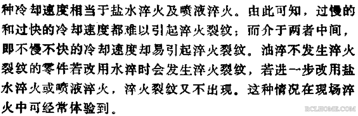

发表于 2015-3-19 11:30:38 | 显示全部楼层
http://www.rclhome.net/forum.php ... &extra=page%3D1
严工这里讲得透彻。虽然是说开裂。
冷速不单考虑快与慢的问题。还要考虑到冷速内外差速问题,冷速相差大与小的问题。淬透性太好,内外都快,冷速相差不多,冷速快,热应力大,组织应力并不大。

发表于 2015-3-19 14:31:14 | 显示全部楼层
所以因为 发表于 2015-3-19 12:40
请杨工说说这个前提条件。
           看看大和九重雄的《热处理150问》第16页
搬运工 + 10 反正我是信了的。
发表于 2015-3-19 14:43:35 | 显示全部楼层
不开裂(变形小),又达到或接近该材料的理论硬度值,才是合适的冷却速度。
