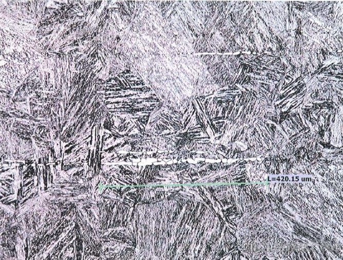

会员让我看,还请大家看看是什么组织?
发表于 2013-2-3 11:10:38 | 显示全部楼层 |阅读模式
还请大家看看是什么组织?
登录/注册后可看大图
发表于 2013-2-3 11:24:54 | 显示全部楼层
我看有两种可能性:1.黄色组织;2.红色组织。
 楼主| 发表于 2013-2-3 11:33:26 | 显示全部楼层
上传不了,我就用超链接,还是不行就出先了 x
发表于 2013-2-3 12:55:20 | 显示全部楼层
你还是不行我可就更还是不行了
不行啊,我!  发表于 2013-2-3 16:02
发表于 2013-2-3 15:59:51 | 显示全部楼层
有没有多一点的信息。比如材质、状态什么的。
发表于 2013-2-3 16:05:09 | 显示全部楼层
有点意思。放大倍数是多少?腐蚀浅了些,也可能是复印翻拍的原因。
发表于 2013-2-3 16:12:59 | 显示全部楼层
是否低碳合金钢???
发表于 2013-2-3 16:15:27 | 显示全部楼层
搬运工 发表于 2013-2-3 16:12
是否低碳合金钢???
猜呀?碳含量不高?其它元素含量难说?龟叔没说,我等着呢。
 楼主| 发表于 2013-2-3 16:19:09 | 显示全部楼层
我猜是马氏体+贝氏体。
发表于 2013-2-3 16:37:35 | 显示全部楼层
低碳马氏体、粒状贝氏体。。。
发表于 2013-2-3 19:09:59 | 显示全部楼层
说的意思都对。请注意横向两条白色的东西。我猜此件虽含碳量不高,但合金元素含量并不低,为什么没有铁素体出现,与普通的低碳钢淬火组织有明显的区别。只是不确定其放大倍数是多少。
发表于 2013-2-4 08:40:20 | 显示全部楼层
前辈面前不敢造次,猜一下:等温淬火,组织为上贝氏体+马氏体。

发表于 2013-2-20 21:16:00 | 显示全部楼层
发表于 2013-2-20 21:18:21 | 显示全部楼层
qibao9891 发表于 2013-2-20 21:16
测的图中420.15um在屏幕上约长82.4mm,进而求的水平放大倍率约200倍。垂直方向不详。
这是传说中的MnS吗, ...
豹工有肉吃了
发表于 2013-2-20 21:37:16 | 显示全部楼层
这是传说中的MnS吗, ...
与你商榷一下:硫化锰性较软,正常形态应是两头小的完整条状且呈流线型,此肥肉呈断续状性强硬宁断不弯,像骨头。吃时注意点。
且在图片中的颜色不应呈亮白色,应为深灰色。  发表于 2013-2-27 17:34
发表于 2013-2-20 22:09:00 | 显示全部楼层
吉祥如意 发表于 2013-2-3 19:09
说的意思都对。请注意横向两条白色的东西。我猜此件虽含碳量不高,但合金元素含量并不低,为什么没有铁素体 ...
淬火组织板条马氏体几乎占满视场,没有铁素体,说明含碳量在0.40-0.60之间。白色条状应该如你所说为合金碳化物。
发表于 2013-2-21 08:59:42 | 显示全部楼层
落水残阳 发表于 2013-2-20 22:09
淬火组织板条马氏体几乎占满视场,没有铁素体,说明含碳量在0.40-0.60之间。白色条状应该如你所说为合金 ...
假如碳含量在0.4-0.6之间。放大倍数如豹子哥哥所说200倍。那么应该是高温加热的产物。我看含碳量没有那么高,估计0.2--0.3。这不是主要问题,人的观察是有差异的。另外,此带状应该属于缺陷。
发表于 2013-2-26 17:09:27 | 显示全部楼层
58
190
190
发表于 2013-2-27 17:32:00 | 显示全部楼层
个人观点:
   组织为粒状贝氏体+低碳马氏体,白色香肠状的为合金碳化物。
风萧萧兮易水寒,壮士一去兮落汤鸡~~~
发表于 2013-2-27 19:59:07 | 显示全部楼层
钢铁厨师 发表于 2013-2-27 17:32
个人观点:
   组织为粒状贝氏体+低碳马氏体,白色香肠状的为合金碳化物。 ...
这个看法,我同意。
签到天数: 52 天
40
434
1602
1602
发表于 2013-3-5 09:25:41 | 显示全部楼层
我同意,如果我的猜测没错的话,这是23MNB

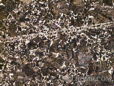

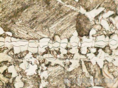

发表于 2013-3-27 00:17:02 | 显示全部楼层
发表于 2013-3-27 09:53:01 | 显示全部楼层
费工良 发表于 2013-3-5 09:25
组织为粒状贝氏体+低碳马氏体,白色香肠状的为合金碳化物                                                ...
你如果说23MnB可能会出现这样的基体组织,倒还可以,
怎么能说“如果我的猜测没错的话,这是23MNB”  呢???
这个图看不出具体是什么材料的【金相基础知识】。
你认为呢?
发表于 2013-3-27 10:00:57 | 显示全部楼层
qibao9891 发表于 2013-3-27 00:17
那么这就是传说中的串珠状碳化物吧,长见识了。
原本是条状的。在温度及扩散的影响下,形成串珠状共晶碳化物。

发表于 2013-3-27 10:14:51 | 显示全部楼层
此材料含碳量应该不高,白色长条象是游离状渗碳体。

发表于 2013-3-27 11:01:21 | 显示全部楼层
怎么能说“如果我的猜测没错的话,这是23MNB”  呢 ...
这就是我与你的区别,毕竟我不是科班出身,再说就我这种没水平的人说句话你又何必用心呢????????
前面的发言如有不妥之处,敬请谅解!  发表于 2013-3-27 11:48
仅仅是在用心讨论问题,交流看法。 看看其它的讨论帖,都有不同观点、不同看法的。。。。 我们的区别在这里。 你再想想是不是?  发表于 2013-3-27 11:26
发表于 2013-3-27 11:04:26 | 显示全部楼层
我这样分析一下:
在最终热处理之前,原始组织中就有这样的含碳量极低的条带状铁素体组织,最终热处理时,由于加热温度还不足以使这样的含碳量极低的条带状铁素体溶解,于是处理后的基体组织中仍被保留着有这样的条带状组织。
含碳量极低的条带状铁素体组织又是如何存在于原始材料中的呢?
前面有会员提到了“鬼线”这两个字。。。。。。。
我否认这是合金碳化物。
个人观点。
签到天数: 351 天
164
1155
6306
6306
发表于 2013-3-27 13:16:06 | 显示全部楼层
属低碳 严重过热 板马 +粒贝
发表于 2013-3-27 15:05:51 | 显示全部楼层
搬运工 发表于 2013-3-27 11:04
我这样分析一下:
在最终热处理之前,原始组织中就有这样的含碳量极低的条带状铁素体组织,最终热处理时 ...
这种情况下,有两个办法可以说清楚:
1.显微硬度测试,根据硬度值来说话;
2.通过热染和特殊腐蚀剂进行组织判定。
关键是只有图片。只能如此了。
