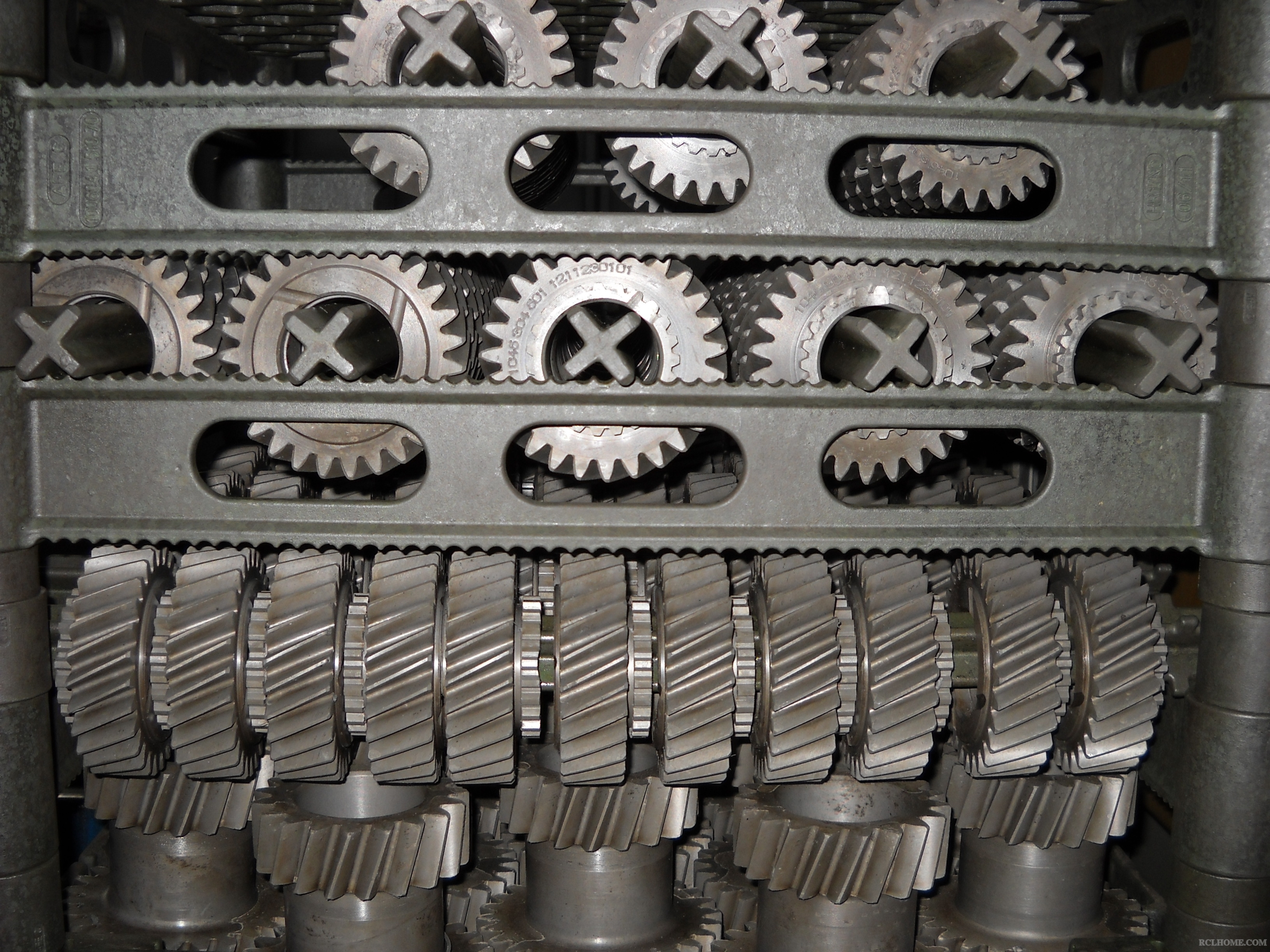

发表于 2013-2-3 13:45:19 | 显示全部楼层 |阅读模式
该齿轮轴采用氮/甲醇+丙烷气氛渗碳、降温直接淬火、清洗、回火处理后的表面颜色。

发表于 2013-2-3 15:47:05 | 显示全部楼层
       淬火后外观颜色有无异常?回火温度多高?回火后的硬度检测了吗
发表于 2013-2-3 15:55:19 | 显示全部楼层
是用的高温油吗?看上去有很多固体颗粒物,是否油品有老化迹象?检查一下油里的机械杂质含量吧。

 楼主| 发表于 2013-2-3 19:54:59 | 显示全部楼层
我到现场时该轴已经回火完,淬火后的颜色没有看到。回火温度175°C,回火后杆部硬度60HRC。

aaron01 发表于 2013-2-3 15:55
是用的高温油吗?看上去有很多固体颗粒物,是否油品有老化迹象?检查一下油里的机械杂质含量吧。 ...
是快速淬火油,油温控制在60~70°C,该淬火油断断续续使用不到一年时间。

 楼主| 发表于 2013-2-3 20:06:29 | 显示全部楼层
这是我上个月去现场时照的齿轮从清洗机出来的情况。

发表于 2013-2-3 20:33:58 | 显示全部楼层
使用时间不到一年应该没有太大问题,但是还是需要分析后才知道!
发表于 2013-2-3 20:35:58 | 显示全部楼层
淬火油的水含量是否有变化??

 楼主| 发表于 2013-2-3 20:43:24 | 显示全部楼层
沧海一声笑 发表于 2013-2-3 20:35
淬火油的水含量是否有变化??
还有待取样分析。

发表于 2013-3-27 10:53:25 | 显示全部楼层
齿轮内孔是什么?是为了防止变形吗?
发表于 2013-3-27 11:13:01 | 显示全部楼层
个人认为:
问题可能出在清洗工序上。
1.淬火后的清洗不到位。油渍未清洗干净。
2.清洗液的碱性过高。
3.以上分析基于第二张图片的清洗效果而言。
发表于 2013-3-27 12:36:28 | 显示全部楼层

应该是在清洗上面,
有些生锈了
另外
1.他们家的零件装的太密,
2.混装有工艺不严谨之嫌
3.淬火后表面质量没信息反馈,有过程失控的可能
工装看起来不错,有点像AFE的
发表于 2013-4-6 16:07:29 | 显示全部楼层
还有一种可能性:回火炉油烟的污染。

 楼主| 发表于 2013-4-6 17:00:35 | 显示全部楼层
Adam 发表于 2013-3-27 12:36
应该是在清洗上面,
有些生锈了
眼力不错,工装确实是AFE的。混装是经过工艺验证的。

 楼主| 发表于 2013-4-6 17:01:43 | 显示全部楼层
吉祥如意 发表于 2013-4-6 16:07
还有一种可能性:回火炉油烟的污染。
我观察了一段时间,基本上是轴类零件才出现这种颜色,齿轮都没有。

发表于 2013-4-6 17:09:28 | 显示全部楼层
个人认为:问题出在淬火冷却上;淬火冷却时间短,工件出油工件本身温度高造成的。

发表于 2013-4-6 17:21:49 | 显示全部楼层
      轴类零件与这些齿轮采用的淬火介质应该不是一种吧?
    看主题图片,应该是清洗的原因,清洗剂已变质,但如果这些齿轮也是使用同一清洗槽清洗,那就难以解释了

 楼主| 发表于 2013-4-6 17:33:48 | 显示全部楼层
    看主题图片,应该是清洗的原因,清洗剂已 ...
连续渗碳线,齿轮和轴在同一淬火油槽和清洗机淬火和清洗。

发表于 2013-4-6 21:41:26 | 显示全部楼层
个人认为是热前清洗剂的问题  我们原来也出现过类似的情况   更换清洗剂品牌后就没有再出现

 楼主| 发表于 2013-4-6 21:49:34 | 显示全部楼层
sallyeyey 发表于 2013-4-6 21:41
个人认为是热前清洗剂的问题  我们原来也出现过类似的情况   更换清洗剂品牌后就没有再出现 ...
为什么只有轴出现而同样处理的齿轮则没有?
发表于 2013-4-6 22:12:03 | 显示全部楼层
关于清洗机没有实际操作过的经验、我想是不是清洗时零件本身的温度造成的。比如齿轮已经“冷透了”而齿轴还没有“冷透”??
发表于 2013-4-6 22:12:50 | 显示全部楼层
请问霜月专家,可是用井式炉回火的。
109
1285
1285
发表于 2013-4-6 22:25:20 | 显示全部楼层
这个说不好    我们我 有齿轮  也有轴   只有两更尺寸大的轴颜色不正常

 楼主| 发表于 2013-4-6 22:57:13 | 显示全部楼层
cnszgong 发表于 2013-4-6 22:12
关于清洗机没有实际操作过的经验、我想是不是清洗时零件本身的温度造成的。比如齿轮已经“冷透了”而齿轴 ...
是否冷透倒没有注意过,再观察看看。

 楼主| 发表于 2013-4-6 22:58:20 | 显示全部楼层
吉祥如意 发表于 2013-4-6 22:12
请问霜月专家,可是用井式炉回火的。
是推盘式连续渗碳线出来的产品,再观察下多用炉是否有这种情况。

 楼主| 发表于 2013-4-20 12:51:46 | 显示全部楼层
多用炉渗碳淬火、清洗、回火后产品没有这种情况。

发表于 2013-4-20 12:55:11 | 显示全部楼层
     孤以为,这还是清洗(剂)的问题。

 楼主| 发表于 2013-4-20 12:59:48 | 显示全部楼层
看一下这个渗碳、顶冷后产品的颜色。

发表于 2013-4-23 21:19:37 | 显示全部楼层
霜月 发表于 2013-4-20 12:59
看一下这个渗碳、顶冷后产品的颜色。
会不会是淬火油搅拌器卷入空气了?

发表于 2013-4-23 21:23:41 | 显示全部楼层
看一下这个渗碳、顶冷后产品的颜色。
是空冷后的颜色吗?

 楼主| 发表于 2013-4-23 22:04:55 | 显示全部楼层
dqy 发表于 2013-4-23 21:23
是空冷后的颜色吗?
是空冷后的颜色,正常情况下是灰色。

发表于 2013-4-23 23:27:10 | 显示全部楼层
霜月 发表于 2013-4-23 22:04
是空冷后的颜色,正常情况下是灰色。
空冷均匀性有问题吧, 核实冷却状况
