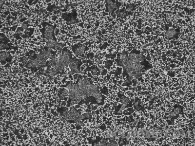

材料:20MnCr5,锻后等温正火,出现如下图组织,何种/哪些 原因会造成这一情况呢?

端个板凳,学习学习。可以猜猜吗?我瞎想的:
工件大,冷速不均匀导致的?又或者是心部没有加热到温所致?
发表于 2015-4-1 11:37:24 | 显示全部楼层
会不会锻造后冷却速度快了,存在大量贝氏体
在后续等温正火出现组织遗传,导致出现混晶

如果这么认为,那我觉得是成分不均造成这种现象的。

我记得楼主以前有这么一个贴是说变形量造成的!

这个可能性比较大,材料问题。{:soso__3110130392203091378_3:}

混晶区域合金元素偏高,锻造冷却后该处组织应该是非平衡组织(贝氏体或者马氏体),然后才重新加热后该处还是保留原始奥氏体晶粒,不像其他区域重新结晶奥氏体细化了,冷却后就会产生这样的混晶组织!      成分不均匀+组织遗传造成的!

单从楼主提供的图片上看,正火后出现这种混晶现象,正如楼上几位所说的那样,成分偏析导致欠热的的一种正火现象,一般二次正火会改善这种现象。
但是,从另一个角度来讲,出现这种混晶的材料,制作的齿轮在渗碳淬火后,外圆尺寸往往不按正常的变形规律正常涨大,给后序的磨齿带来不小的麻烦,我们就曾遇到过这橷的案例,将该齿轮线切割键槽处下来的料进行检测,就发现了严重混晶现象,比楼主提供的照片严重,最大混晶粗晶能达到2级。无规律的变形,是困扰热处理人员的令人头疼的问题。

是不是锻造组织没有充分奥氏体化,而在后续的冷却遗留下来

要考虑始锻温度、终锻温度,风的冷速等
