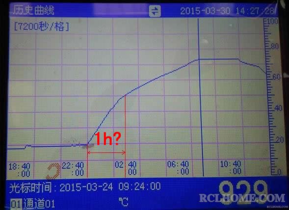

一个台车炉升温的温度曲线,如图所示,在500度以前升温速度非常快,大概一个小时左右就升到了,500度以后好像发生了突变,一个小时只能升60度左右。
提示:全纤维台车炉,无风扇,热电偶插在炉子的顶部,分为前后两个区。

有没有可能是热电偶松了呢?不过松了的话,应该是往下掉,有个陡起的温度!或者是电流值有变化呢?高温区有升温慢的情况!比如,我司干渗碳的时候,低温期升温就很快,快到温的时候就慢下来了!

发表于 2015-4-1 21:26:28 | 显示全部楼层

再补充一下,从升温开始到保湿之间,一直保持100%的功率输出。

发表于 2015-4-2 11:23:09 | 显示全部楼层
能否查一下仪表在不同温度段功率输出的比例设置?

根据现场的情况分析,设备没有风扇,底部的热量快速上升,造成顶部热电偶检测到的温度也快速升高,而底部的实际温度地直都很底。
当温度过了500度左右的点之后,热的传导和辐射能力加强,而对流已变弱,顶部的热电偶远离发热体,造成测量的温度远滞后发热体和工件的温度。

一直是100%输出

这种现象在很多种类似炉型上见到过。无对流加热的设备,热电偶放置在顶部,还没有发热体。

除了传热方式发生变化外,还有个原因是温度越高,与外界温差越大,单位时间的热损失也越大,加热速度也就越慢。

那我就乱侃一下了:
1.炉子的实际功率偏低;对于全纤维炉,这种曲线就是在讲故事:
2.升温曲线为什么是那样?是由于加热初期是对流为主,热电偶位于顶部,所以热电偶受热多;到了对流以后,辐射加热阶段时,加热功率不够的狐狸尾巴就漏出来了,所以升温很慢。
3.加热温度,是929℃。(?),全纤维炉升温速度本应很快,但是由于设计缺陷,所以慢了,但是为了加热的均匀性,还是要分段升温。实际老板没有这么做。
4.保温时间为3h(读图得出),不管装炉多少,均显得少了。
5.由于第3、4条原因,处理的产品质量均匀性或一致性是十分差劲的。
氧化严重也是理所当然的事情了。请指正!
这里再提出一个问题:它的升温速度和降温速度为什么差不多?

汪总说的对,设备还有其他方面的问题,有时候不懂炉子的人自己折腾出一个东西,出了问题还不知道是怎么回事。

            这个很正常啊,这类加热炉就是在最初1~2小时升温速度极快,然后就开始龟速爬行了!
            附件中的升温记录记载载的是一台10KW台车炉荷载约1.5T工件的实际升温记录

应该是100KW吧。这种升温曲线是不正常的。

              名不见经传的小电炉厂出的,标牌上写的是105KW。
              为什么不正常呢?

新炉或大修后的炉子,烘炉不良也会出现这种情况。
烘炉不良时,保温材料含有一部分结晶水。 ...
这里一共有三台这样的设备,用了有几年了,升温的曲线情况都一样。
初步判定是台车炉为自制非标炉,比正常的台车炉炉膛高度方向要高很多,在高度方向上,不仅顶部没有发热体,而且侧面的顶部也有一部分没有发热体,而热电偶只伸出保温毡外不多,也就是说这里的热电偶远离了发热的位置。

很多老式炉都是类似的热元件布置和热电偶放置。只是不知它的炉膛高比例差别有多大。 ...
按正常这个炉子的炉膛在900mm的样子,这个炉子的高度达到了1200mm多。

从加热曲线看,这台热处理炉没有什么问题。

发表于 2015-5-5 21:40:52 | 显示全部楼层
低温升温快。
炉子温度升上去后,散热会增加,炉子升温速度会降下来。
极限情况,炉子一直全功率升温,温度不会一直上升,供热量等于散热量的时候,炉温基本就稳定在一个温度。炉温不会随时间的延长温度不断增加。
