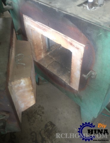

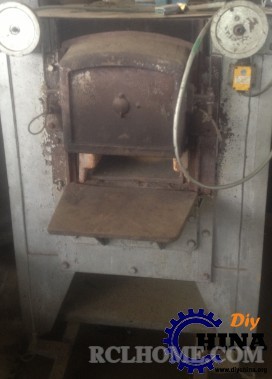

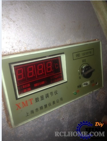

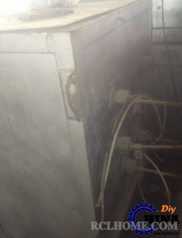

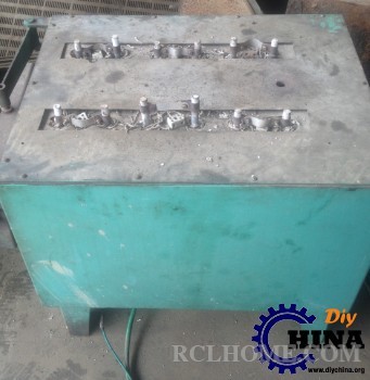

新手 什么都不懂 有二台电炉子 一大一小   不知道能不能用它来熔炼废铁做些小东西  大家请帮忙参考一下呀   233237lsrnsnaj903oaijs.jpg 233201g4bunb4u1jez4zo9.jpg 233205wnllw6y6qxfpwjwr.jpg 233209i8kavhghb8rbreag.jpg 233212a6zgvxmcmcgjuujt.jpg 233217z16am2fzzg1ok1k1.jpg 233221tfxclpzbpeth6hpy.jpg 233231n6qz886st68qsb73.jpg

我看到楼主的照片上有最高温度1300度的铭牌,这个温度炼生铁足够了,普通的生铁1150C以上就化了。
