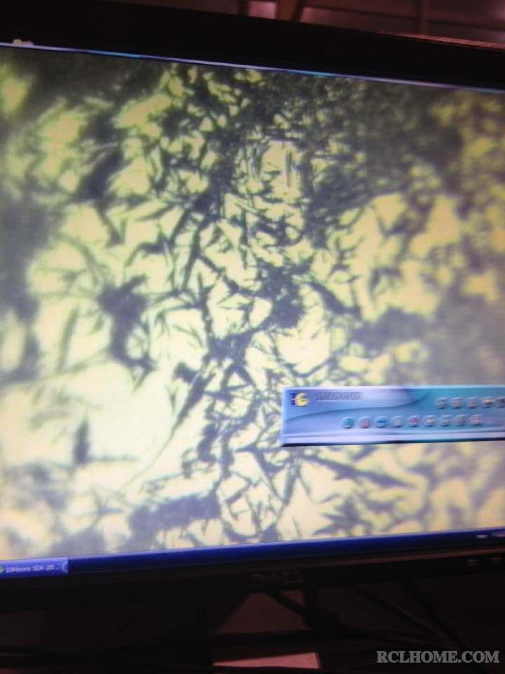

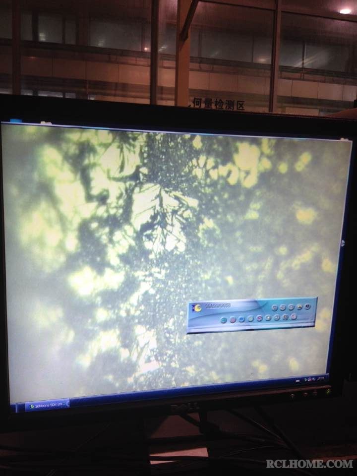

      哎,碰到了个难题,这个组织平多少级??{:soso_e113:},超出了国标的范围了

发表于 2015-4-16 13:14:21 | 显示全部楼层
这个{:soso_e103:}还没有回火吧。。。

送外检测吧?X射线,检测含量是多少就多少,免得估算。{:soso_e113:}
白花花一大片。请问什么材料?工艺?

 楼主| 发表于 2015-4-16 15:26:42 | 显示全部楼层
白花花一大片。请问什么材料?工艺? ...
18CrNiMo7-6,做的是渗碳淬火工艺,产品是一个直径大约600的大齿轮,模数大。具体渗碳淬火工艺不清楚,别人发的

 楼主| 发表于 2015-4-16 15:27:27 | 显示全部楼层
曾经最美 发表于 2015-4-16 13:14
这个还没有回火吧。。。
这个是回过火的,不回火的产品,腐蚀下看不到组织的

发表于 2015-4-20 19:53:46 | 显示全部楼层
18CrNiMo7-6这种材料模数大或者深层深的话,还是应该采用中冷淬火工艺或者二次淬火工艺,否则,由于合金元素偏析引起的残奥超标不好控制。

发表于 2015-4-22 19:02:21 | 显示全部楼层
二次淬火工艺
