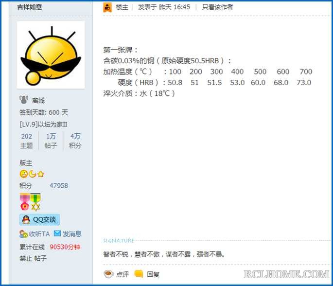

 楼主| 发表于 2015-4-21 16:45:26 | 显示全部楼层
第一张牌:
含碳0.03%的钢(原始硬度50.5HRB):
加热温度(℃) :100    200    300    400     500     600     700
       硬度(HRB):50.8    51    51.5    53.0   60.0    68.0    73.0
淬火介质:水(18℃)
aaron01 + 20 很给力!

发表于 2015-4-22 09:24:56 | 显示全部楼层
吉祥如意 发表于 2015-4-21 16:45
第一张牌:
加热温度(℃) :100    200    300    400     500     ...
看不懂娃娃出的什么牌?
通过娃娃打出的牌,是否可以得到这样的结论:
低碳钢经过A1点温度之下的加热然后水冷,硬度会上升,并且随着加热温度的升高,水冷后的硬度也会相应提高。

发表于 2015-4-22 12:33:09 | 显示全部楼层
问题第一张牌的数据从哪里来的,可是吉祥自己做的?如果是引用如何保证其真实性?
