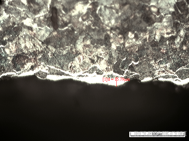

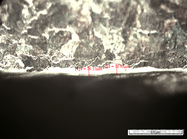

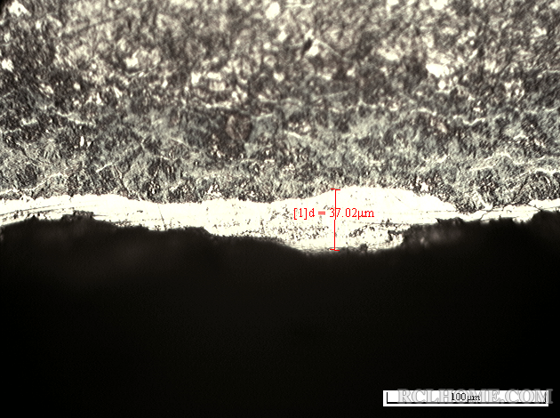

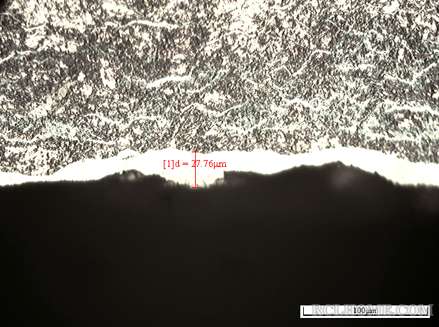

 楼主| 发表于 2013-4-26 13:17:31 | 显示全部楼层

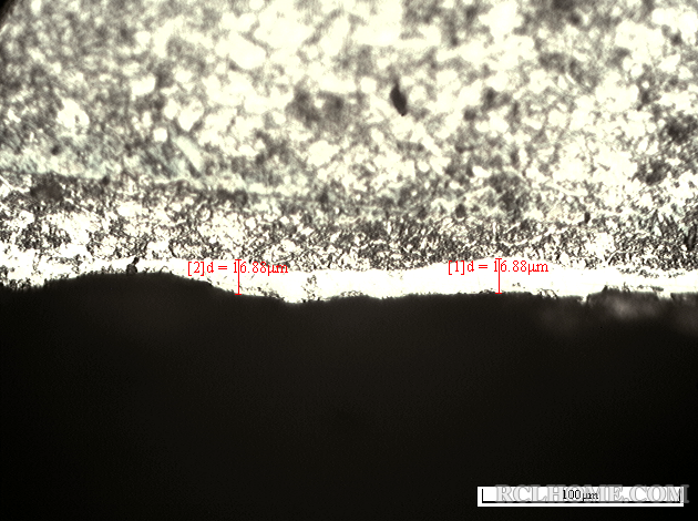

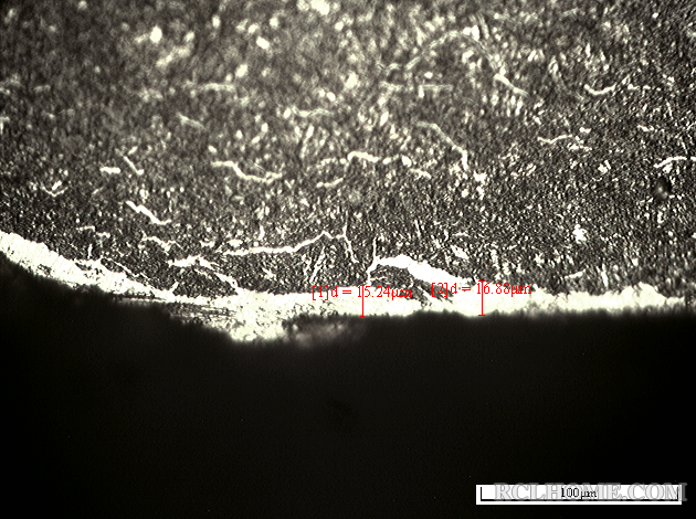

       白亮层形貌(42CrMo产品剖检)

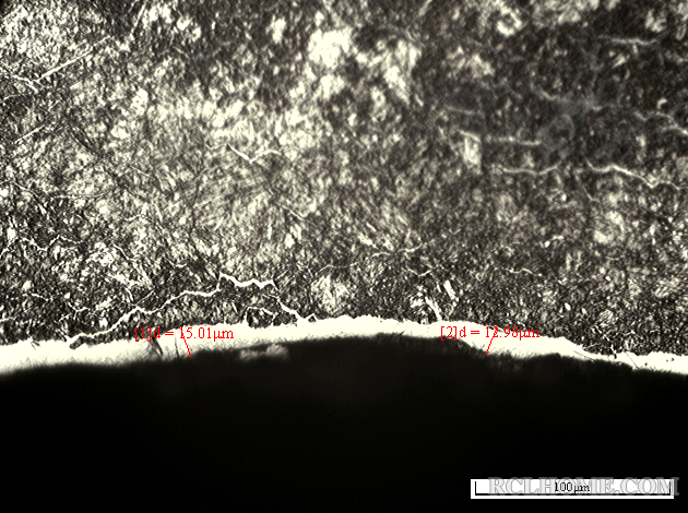

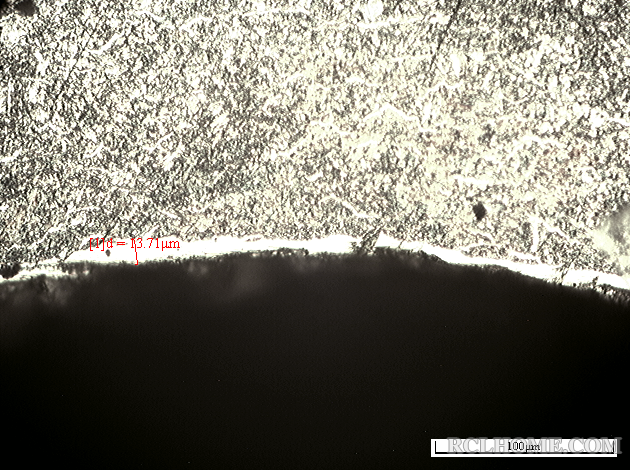

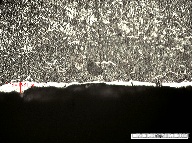

 楼主| 发表于 2013-4-26 13:18:30 | 显示全部楼层
白亮层形貌(50CrVA试样)

这个产品最近做了一炉,检测结果为:
      表面硬度545/706/532/687HV0.5,642/586/666/547HV1,579/597/630/623HV3,605/672/623/649HV5,49.5~50.5HRC,基体硬度270,界限硬度320HV,渗氮层深度DN=0.85~0.86,Vs=0.020。

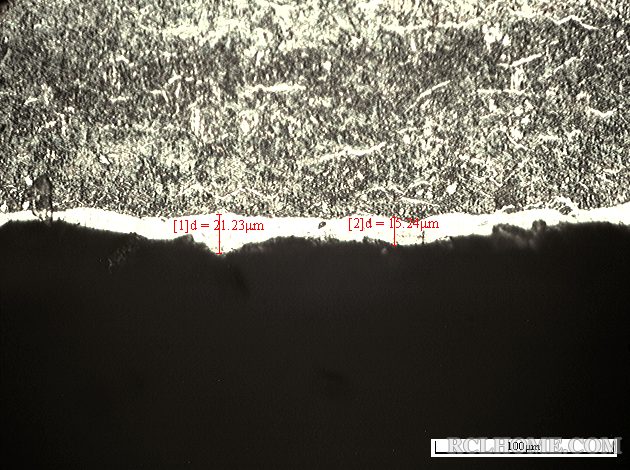

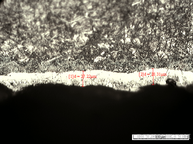

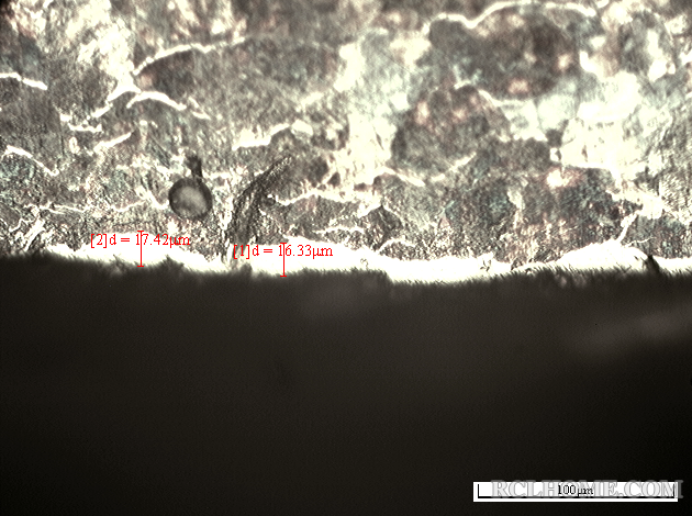

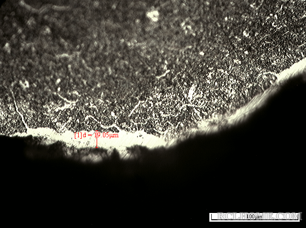

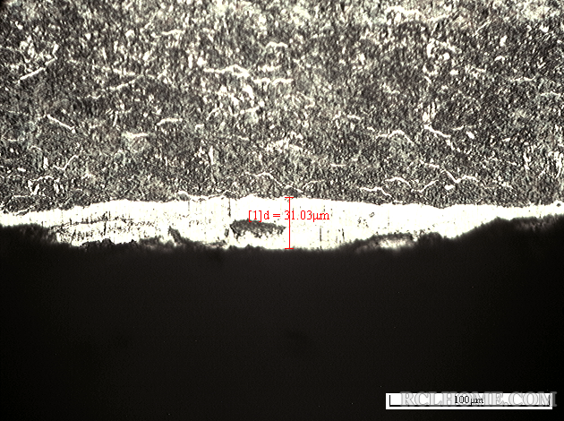

 楼主| 发表于 2013-5-6 14:33:07 | 显示全部楼层
白亮层及渗氮层的氮化物

发表于 2013-5-6 18:51:55 | 显示全部楼层
氮化后加个校型 就更完美了

发表于 2013-5-7 07:48:12 | 显示全部楼层
   如此深的渗氮层,比较少见。干出来并不容易。
   白亮层质量较好(要不要磨除不得而知),渗层中有脉状氮化物(实属难免),若有要求可评定一下等级,按相关标准的建议进行评估。

 楼主| 发表于 2013-5-7 11:05:27 | 显示全部楼层
   白亮层质量较好(要不要磨除不得而知),渗层中 ...
       因为产品质量要求不高,只有化合物层厚度,渗氮层深度和表面硬度要求,所以试样(产品废件剖切)只作了一般检测,没有疏松程度、氮化物、白亮层脆性检测评定。试样也是没有经过镶嵌的。
     主要是现在公司新产品开发不断,检验员的工作量很大,工作不好安排。后期正式生产时,可以进行一次全面检测。

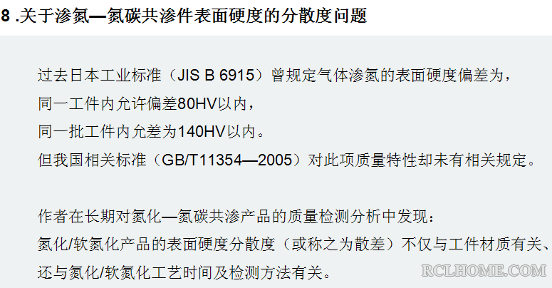

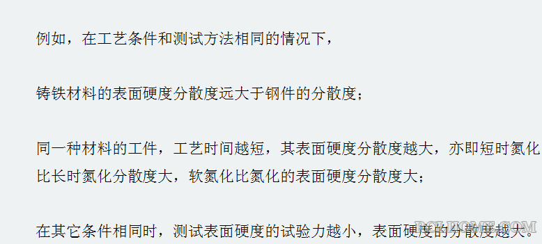

 楼主| 发表于 2013-7-26 08:50:39 | 显示全部楼层
街角风铃 发表于 2013-7-26 08:33
这么说HV是一门大学问,检测不准所有反而会误导工艺
看看这个描述(这是老孤的观点,仅供参考)
