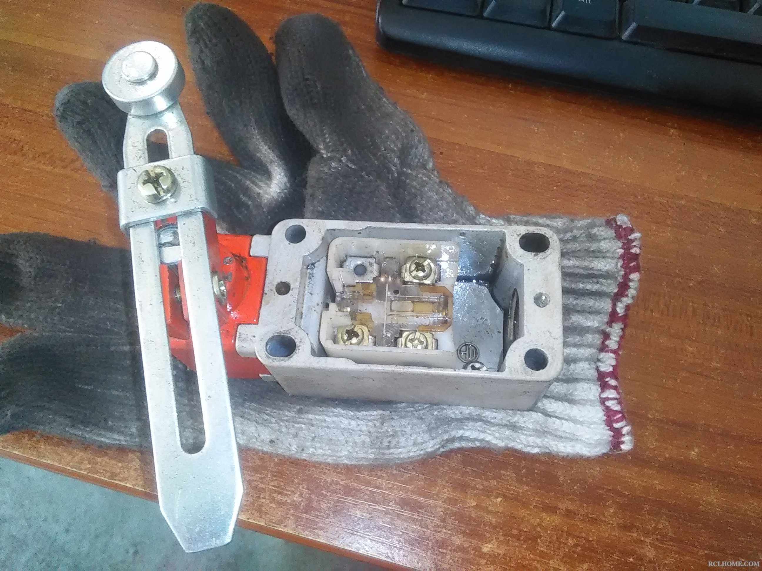

如题,我们推盘线淬火油槽出料口的淬火拉杆每次拉料出来的时候总是报警淬火拉杆。之前需要人工拉下料框调整下位置,然后手动操作完成一个动作之后才能自动运行,这与行程开关脱不了关系。可这的老员工两天换了两个新的限位器,昨天换的那个新的,由于摆杆张开角度过大无法回到原始位置,今天又换了一个新的,请问之家的前辈们。这个原因是不是因为摆杆调整的位置不对,还有就是,哪位有行程开关的详细介绍文件,参考下。看能不能把之前的那个修复。我们的限位器如图{:soso_e115:}

由于是机械行程开关,如果运行的速度快了,会冲过行程开关的极限位置造成不能复位的故障。
可以尝试将行程开关向后安装一点,将臂伸长,这样同样的行程在开关上的转角会小很多。

洪工,运行速度应该是恒定的,还有行程开关的位置也是固定死的。只能通过调节摆臂的长短,来实现角度张开成都的控制

如果是张角过大不能复位,说明这种行程开关本身是不合适的的,还是要根据现场的情况多观察一下,或与设备供应商沟通一下。

洪工,这个就是由于摆杆张角过大,导致无法复位。

如果是张角过大的问题,最好就改一下行程开关的位置从根本上解决,不然换多少新的开关都是一样的坏掉。

洪工,如果不动安装位置,把臂放短一点行不行啊?如果臂放短了会不会造成别的情况发生?对行程开关了解的不是很多,请洪工具体介绍下

如果摆臂越短,那么同样的行程,开关转动的角度越大,开关就越容易损坏,这也是我建议将开关装后退一些的原因。

怎么我画的示意图是摆臂越短,张开的角度越小???

按照极限思维来想,如果摆臂按出厂时候的样子,不松动那个螺母调节摆臂的长度,摆臂前端的滚珠会不会接触不到料盘,也就是说张开的角度是零,即没有张开,这不证明了同样的行程,摆臂越短,张开的角度越小么???

这个图片不是说明了行程开关失去恢复的能力了么??

在纸上画两个同心圆,指针转动同样的角度,内圈的弦长和外圈的弦长谁长?

肯定是外圆的弦长,弦长不就代表行程么,行程是一定的,这个比喻不恰当

搞糊涂了啊,,,如果转同样的角度就不存在张开角度过大导致无法恢复了,。。看来我还是没搞清楚这里面哪个是变量,那个是定量

同样,还是以两个同心圆举例,同样的距离,跑内圈角度大,跑外圈角度小。
因为设备料盘的行程是一样的。

如果实在搞不清,还有一个办法,改为接近开关,非接触式,只感应金属的位置。
