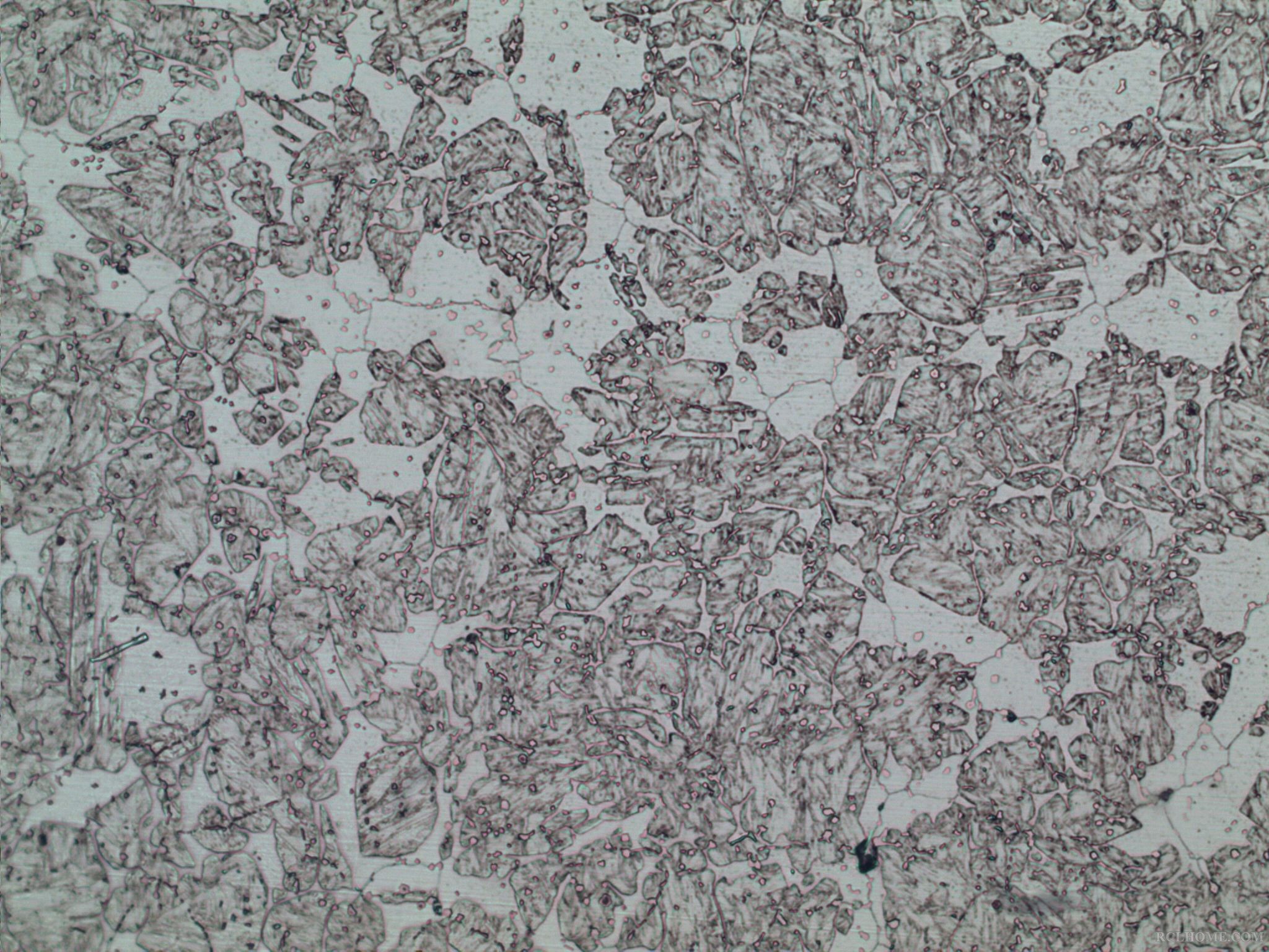

请大神帮忙看看只是什么组织?
材料为Fe基堆焊层(主要为CrNiMoVNb)
图1是热处理之前(焊接状态或者可认为是淬火态),图2 是回火4小时之后金相。并且回火之后硬度升高,求解释,不胜感激!

放大倍数呢?

二次硬化?

500倍的。二次硬化一般是由两种情况:1.碳化物析出沉淀强化2.残余奥氏体转变为马氏体。但是我觉得我这里没有残奥,而且焊态有很多Nb,C已经析出的差不多了,应该不会在析出了吧。请大家看一下是什么组织。

何不打显微硬度试试,我看图一有大量残奥,
在第二张图转变成了马氏体

我的感觉是和模具钢很像,未回火的和回火后的颜色对比就和这个差不多,LZ应该把成分搞清楚一点。

打显微硬度怎么判断?第一张图里哪些是残奥呢?我做基础体系是马氏体加参与奥氏体,加入j基础体系加入Nb之后就变成这样了

对,我做的是模具钢

回火温度多少?

那我认为最有可能的还是残奥的转变造成硬度的上升。

回火温度550

但是我这里边哪些是残奥呢
