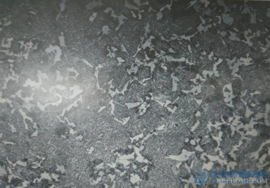

这个45钢是什么状态?正火?调质?
发表于 2015-5-8 13:18:07 | 显示全部楼层 |阅读模式
         如题,有贝氏体组织吗

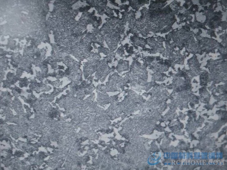

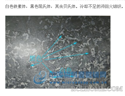

 楼主| 发表于 2015-5-8 13:21:03 | 显示全部楼层
这个解读是否正确?
签到天数: 437 天
124
1466
6678
6678
发表于 2015-5-8 13:38:09 | 显示全部楼层
孤鸿踏雪 发表于 2015-5-8 13:21
这个解读是否正确?
为什么不可以解读为欠热???
签到天数: 105 天
241
1435
1435
发表于 2015-5-8 22:27:53 | 显示全部楼层
看着像回火索氏体+铁素体+屈氏体组织
发表于 2015-5-9 00:36:32 | 显示全部楼层
感觉没有完全奥氏体化吧?为什么会有自由铁素体存在?
签到天数: 52 天
40
434
1602
1602
发表于 2015-5-9 08:38:32 | 显示全部楼层
770度的淬火组织
 楼主| 发表于 2015-5-9 08:54:53 | 显示全部楼层
           这么精确?你是如何做出如此精确的推算的?
签到天数: 437 天
124
1466
6678
6678
发表于 2015-5-9 11:02:47 | 显示全部楼层
楼上高手矣,通过金相图片能判定淬火温度。
发表于 2015-5-9 11:10:24 | 显示全部楼层
像-----伪调质
签到天数: 52 天
40
434
1602
1602
发表于 2015-5-9 11:52:37 | 显示全部楼层
我们有一个产品就是按照这种工艺做的,组织当然会看过的
  当然质量不好,但是能够满足老板的要求,客户的要求
 楼主| 发表于 2015-5-9 12:03:17 | 显示全部楼层
  当然质量不好,但是能够满足老板的要求,客户 ...
           组织似曾相识,也不至于对淬火温度把握这么精确。750、760°C如何?790、800°C又如何?组织差异很大吗?
发表于 2015-5-9 19:14:53 | 显示全部楼层
应该是欠热,温度不好确定。
发表于 2015-5-11 08:21:28 | 显示全部楼层
很多未溶铁素体,奥氏体化程度确实不足!
反对: 5.0
反对: 5
证据不足。  发表于 2015-5-19 09:34
发表于 2015-5-12 22:29:45 | 显示全部楼层
如果说要伪调质,那厂家会怎么做了?低温、短时保温、淬油,45钢调质就算完成了,硬度在范围内,OK交货!
签到天数: 72 天
260
1613
1613
发表于 2015-5-19 08:04:49 | 显示全部楼层
加热不足可以肯定,因为有大量未溶F,45#淬透性差,本例的试样也可能取自内部,未淬透区完全可能就是这样的混合组织。
49
134
134
发表于 2015-5-28 15:11:09 | 显示全部楼层
看着这个组织挺像是奥氏体不充分啊。。 可能保温时间短,可能温度没有烧到点儿。至于看组织就能看出来烧到多少度,我可以说那肯定是拿脑袋拍出来的。。   但是铁素体之外的组织。。单凭照片不敢拍脑袋是正火产生的,还是调质出来的,这种有颗粒化的组织通过冷却或者通过调质都可能出现。
