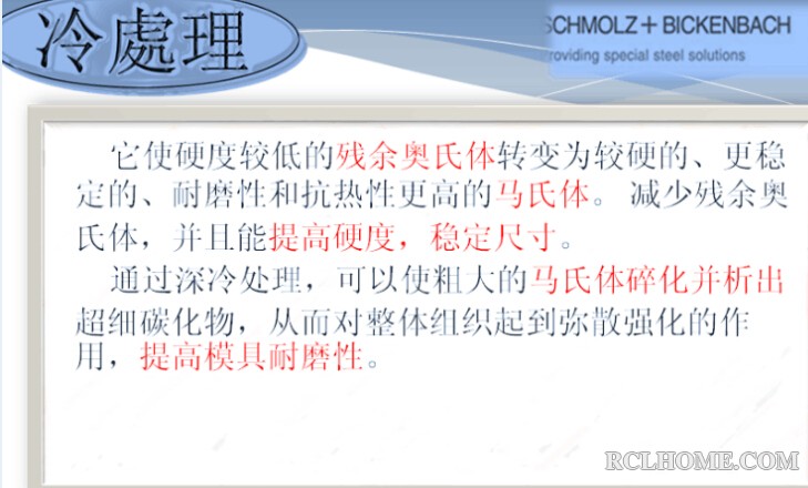

看看这个截图
发表于 2015-5-13 17:23:14 | 显示全部楼层 |阅读模式
如何理解?
发表于 2015-5-13 17:45:44 | 显示全部楼层
          一派胡言,广告商海吹啊{:soso_e105:}

发表于 2015-5-13 19:35:46 | 显示全部楼层
有一定道理
发表于 2015-5-13 19:59:05 | 显示全部楼层
马氏体碎化?不怕老马裂了?
发表于 2015-5-13 22:19:03 | 显示全部楼层
减少残余奥氏体,稳定尺寸这一点对吗?
发表于 2015-5-14 08:18:15 | 显示全部楼层
hongqk 发表于 2015-5-13 22:19
减少残余奥氏体,稳定尺寸这一点对吗?
前一段基本正确,个别用词不专业。
后一段是鬼扯。

发表于 2015-5-14 10:00:37 | 显示全部楼层
aaron01 发表于 2015-5-14 08:18
前一段基本正确,个别用词不专业。
后一段是鬼扯。
,严工普及一下,马氏体碎化是扯。但不知道析出超细碳化物是真假?

发表于 2015-5-14 10:04:42 | 显示全部楼层
减少残余奥氏体,稳定尺寸这一点对吗?
洪总,减少残奥,稳定尺寸这点应该是对的。

发表于 2015-5-14 12:15:23 | 显示全部楼层
是的,残奥在深冷时转变成马氏体的话,是有这个现象,不过正常淬火后的马氏体室温搁置,或者低温回火,同样会从过饱和马氏体里析出极细的碳化物,所以这个超细碳化物到底对硬度的贡献有多大,比较难评价。
我个人更倾向于冰冷时残奥转变量增加造成硬度上升,这个应该是主要因素。

发表于 2015-5-18 08:42:10 | 显示全部楼层
前面还可以有,后面挺会吹的。。。。

发表于 2015-5-18 09:41:55 | 显示全部楼层
马氏体属于稳定的组织吗?怀疑
 楼主| 发表于 2015-5-18 16:03:19 | 显示全部楼层
tlx322 发表于 2015-5-18 14:22
后面不见得是胡扯,析出超细碳化物是肯定的,至于碎化看怎么理解了。
说说你的理解,可以吗?

发表于 2015-5-19 15:07:29 | 显示全部楼层
夸大其词!
个别用词不专业是因为做冰箱的不是做热处理的,应该原谅
