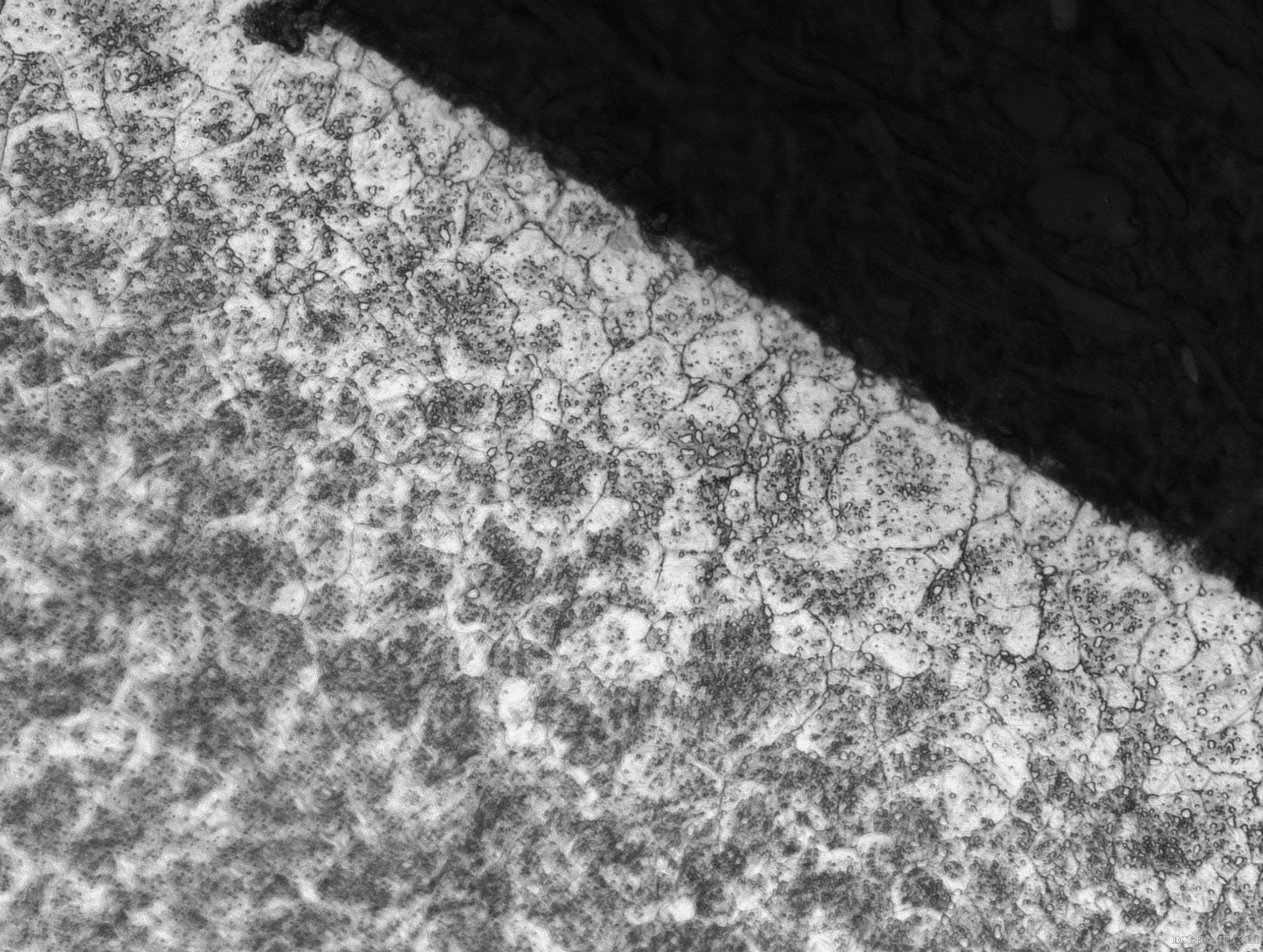

大家看看这张图是什么原因造成的
淬火
淬火

楼主继续提供一下详细资料?
发表于 2015-5-19 13:57:21 | 显示全部楼层
        这个图片有些蹊跷啊:明显的晶界氧化,还有弥散分布的碳化物。这是渗碳淬火件吗?图片倍率400?500?

 楼主| 发表于 2015-5-19 15:44:51 | 显示全部楼层
轴承钢840度淬火,网带连续炉加工,不腐蚀看不出什么,一腐蚀就出现这个情况,500倍

 楼主| 发表于 2015-5-19 15:55:43 | 显示全部楼层
孤鸿踏雪 发表于 2015-5-19 13:57
这个图片有些蹊跷啊:明显的晶界氧化,还有弥散分布的碳化物。这是渗碳淬火件吗?图片倍率400?500 ...
晶界氧化是不是不腐蚀的状态下也能看出来啊
发表于 2015-5-19 17:05:17 | 显示全部楼层
没看出有不正常的情况。
发表于 2015-5-19 18:31:01 | 显示全部楼层
        yes

 楼主| 发表于 2015-5-20 08:41:30 | 显示全部楼层
吉祥如意 发表于 2015-5-19 17:05
没看出有不正常的情况。
那边上一格一格的组织算正常吗
发表于 2015-5-20 09:07:00 | 显示全部楼层
boyyw 发表于 2015-5-20 08:41
那边上一格一格的组织算正常吗
在一定的条件下,可以看作是正常的。

发表于 2015-6-27 13:24:32 | 显示全部楼层
晶界氧化所致。
发表于 2015-6-27 13:47:33 | 显示全部楼层
甫儒 发表于 2015-6-27 13:24
晶界氧化所致。
如何有效的避免这种情况的发生呢?

发表于 2015-6-27 15:18:23 | 显示全部楼层
搬运工 发表于 2015-6-27 13:47
如何有效的避免这种情况的发生呢?
这个需要调整气氛,主要是炉气内有氧化性气氛所致。

发表于 2015-8-10 13:31:22 | 显示全部楼层
建议楼主重新磨抛下试样,往心部方向上,金相组织模糊,看不清楚。
重新磨抛后,正常腐蚀,看看会不会还有类似的金相组织出现,再者看下内部组织如何
