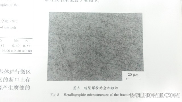

20150519_094122.jpg 这上面说没有最终热处理,组织为粒状珠光体,硬度HRC40多。经过最终处理,硬度HRC30左右。对2Cr13不是很熟,为什么硬度会这样了?求熟手解释解释。

不好意思!其实有照片,没给大家看。打印出来后,图片不是很清晰,但是看断样金相,确实像作者描述的,感觉像是淬火后的超高温回火组织,等我回去给大家补上照片。
