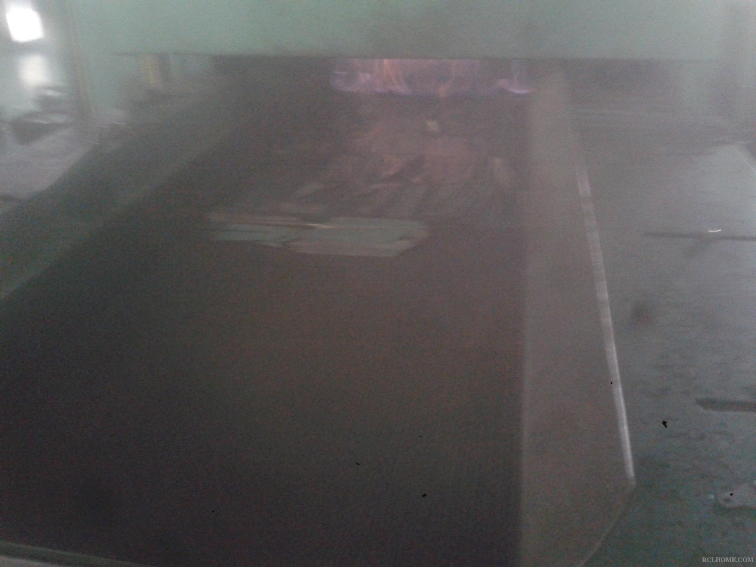

 楼主| 发表于 2015-5-24 10:22:24 来自手机 | 显示全部楼层
张荣 发表于 2015-5-24 05:46
你的照片不是很清楚,能否照个清晰一点的。
刀片板材

shaod 发表于 2015-5-24 07:10
竟然没看出哪个是零件来!
这个材料、这个硬度、这个形状来说达到你的要求难度很大,在不考虑变形的情况下 ...
59到61hrc,

 楼主| 发表于 2015-5-24 12:52:53 来自手机 | 显示全部楼层
竟然没看出哪个是零件来!
这是最近一个批次出来的,工件
这种变形俗称“镰刀弯”或者“立弯”。  发表于 2015-5-26 10:50

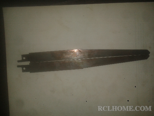

 楼主| 发表于 2015-5-24 15:21:19 来自手机 | 显示全部楼层
厚度和宽度两个方向都有,只是厚度方向压紧回火能校直!

 楼主| 发表于 2015-5-24 15:24:05 来自手机 | 显示全部楼层
刃口方向变形,就难过了!

 楼主| 发表于 2015-5-24 15:28:25 来自手机 | 显示全部楼层
如图两刃口方一起应是平直的,中间空隙为形变量,还没规律有的刃口内凹有的外凸,

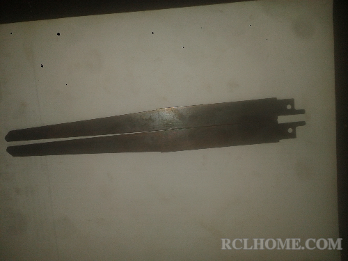

 楼主| 发表于 2015-5-24 15:28:41 来自手机 | 显示全部楼层
hljcr 发表于 2015-5-24 15:28
如图两刃口方一起应是平直的,中间空隙为形变量,还没规律有的刃口内凹有的外凸, ...
你看一下,从26楼的照片看,这个零件在网带上的摆放方式似乎是随机的!有竖放的有横放的、有刃口朝前的、有刃口朝后的、还有几片竖放但叠在一起的。这样变形当然就没有规律好掌握了。

 楼主| 发表于 2015-5-25 09:10:10 | 显示全部楼层
张荣 发表于 2015-5-25 06:53
工件在加热时摆放很重要,尤其是像你这样的工件。
工件垂直于网带运行方向,倾斜约40度叠放的!(试验过顺着放,变形更大应是冷却不均匀,且下料口易卡件)
