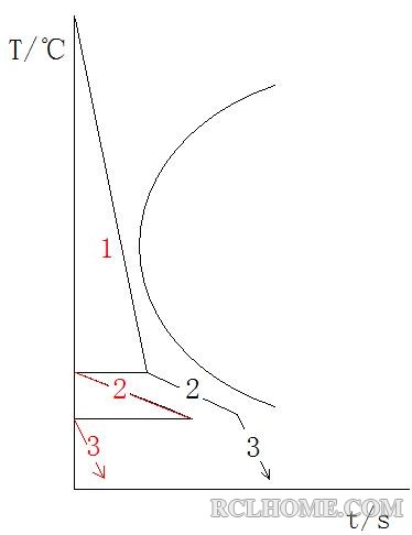

如图,间歇断续冷却淬火过程,反映到C曲线上,是按照黑色走还是红色走?
常识问题,静待公论。

如果按照红线走,应该怎么解释呢?

都不是。

都不是。

如果标注2的位置是在MS一下区域温度冷却的曲线,觉得应该是黑色线更能说明冷却问题!

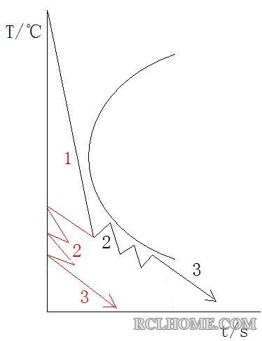

那应该是什么样呢?

间歇断续冷却,已经冷却到一定温度的某个部位,会有温度回升现象,你这个图里看不到,所以都不是。

只有降温没有转变吗

我认为零件上的某个点可能会按照黑线所示意的路线进行。

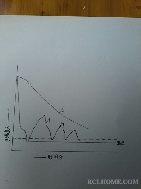

给班主任张实验数据示意图。
将加热至奥氏体化的工件,浸入水中进行短时间的冷却,然后取出置于空气中停留若干时间,
而后再浸入水中冷却,如此重复进行。注:(1)为工件表面;(2)为工件中心。在剧烈冷却介质中的冷却情况。
