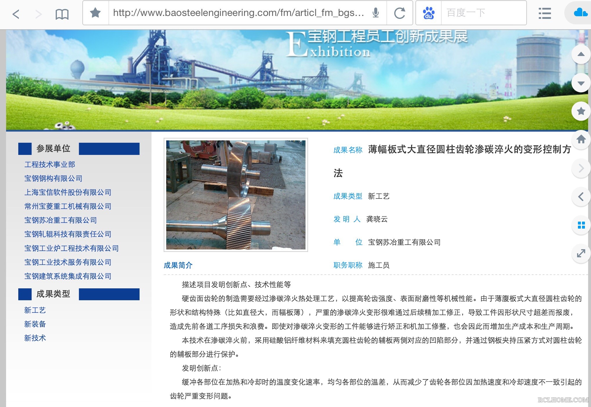

整个腹板都是包裹上吗?填充材料的底面还需要涂防渗料吗?
 楼主| 发表于 2015-5-22 16:46:02 | 显示全部楼层
这个可涂可不涂的,看需要咯。其实涂料在这种场合的主要作用就是胶水。

淬火过程,包裹物填充材料会不会掉!
发表于 2015-5-22 17:12:41 | 显示全部楼层
随风飘飘 发表于 2015-5-22 17:07
淬火过程,包裹物填充材料会不会掉!
         一般而言填充在孔里的石棉绳、耐火纤维棉等不会脱落,但比较浅的槽里填充物可使用铁丝或其它东西加以固定
 楼主| 发表于 2015-5-22 17:16:53 | 显示全部楼层
淬火过程,包裹物填充材料会不会掉!
不会掉的,甚至淬火时的淬火油也不能完全浸入包裹体。
包裹体中心部分就像是新的,没用过的那种颜色。

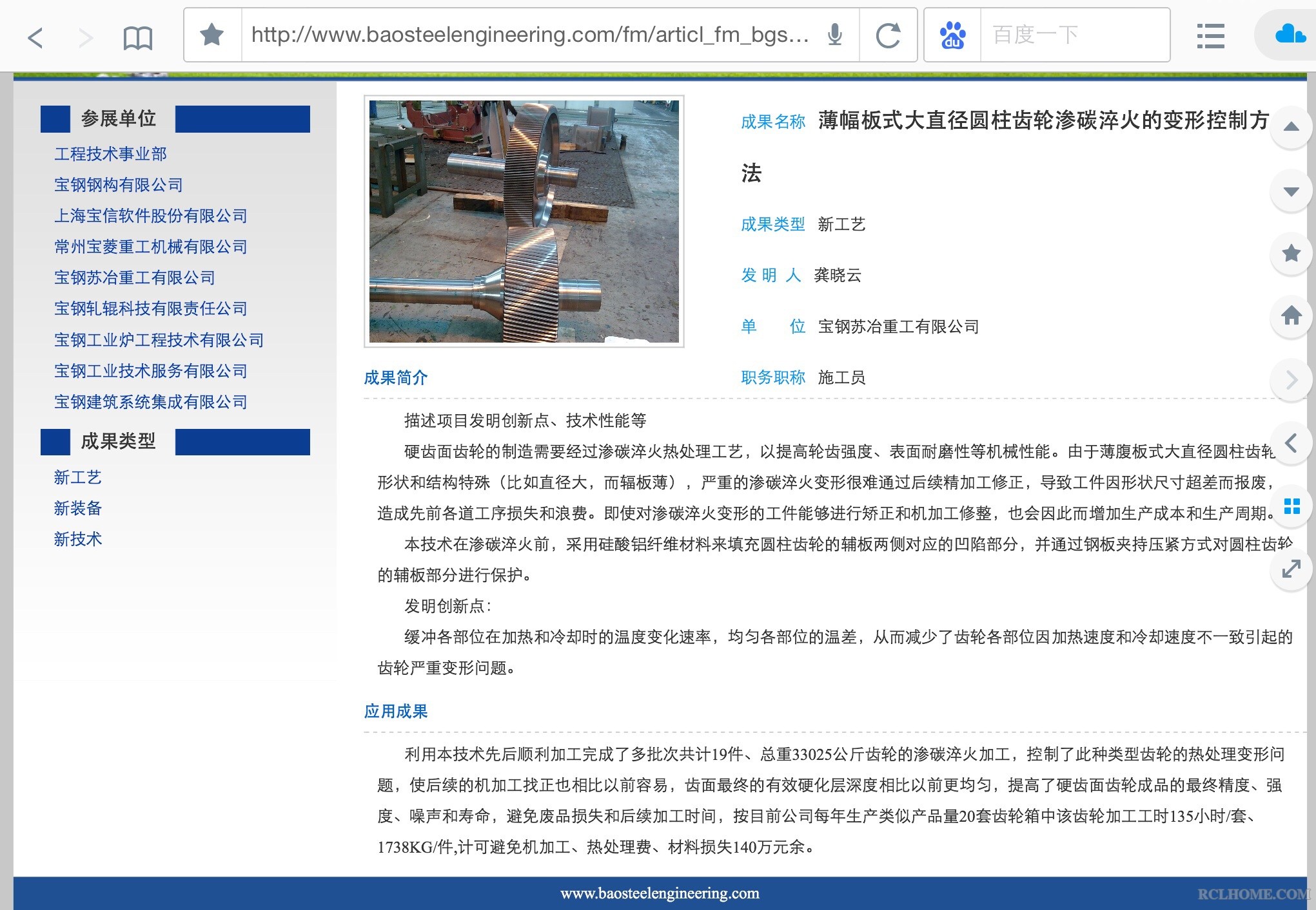

如果按照我们公司可以奖励140*0.25这么多钱。

以前在一篇论文上看过这个方法,大齿轮有整体翘曲的倾向,冷却不一致,导致外圆翘曲,且锥度。论文上的是宽一米多、厚两三百毫米的齿轮,但不知道包裹区域冷却后硬度怎样,包裹后冷却必然变慢很多
 楼主| 发表于 2015-5-23 20:20:35 | 显示全部楼层
日月光辉 发表于 2015-5-23 19:39
以前在一篇论文上看过这个方法,大齿轮有整体翘曲的倾向,冷却不一致,导致外圆翘曲,且锥度。论文上的是宽 ...
包裹体包裹的零件部位表面硬度还是很高的。只比正常防渗碳部位低1~3HRC。

事实上只有您这个计算结果的百分之一*2,而且还没有全部得到。还剩下1000多没给。

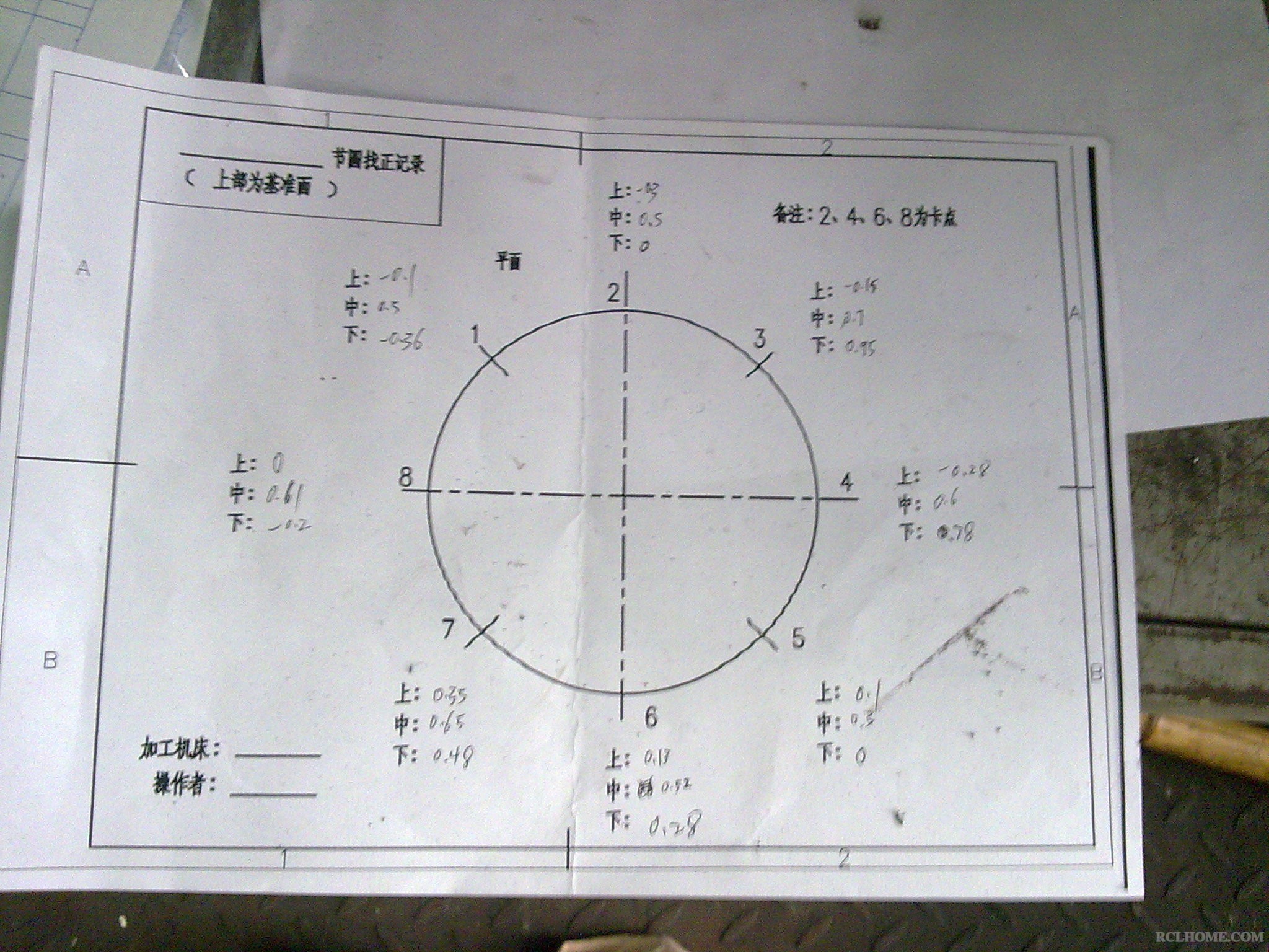

图像550.jpg 看看这个变形情况。
