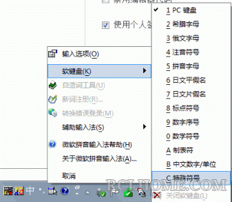

500-600℃中℃的输入方法与电脑安装的中文输入法有关,比较常用的微软拼音输入法按如下操作:
切换至微软拼音输入法;
点击输入法从左向右的第5个图标;
弹出小窗口后选择 软键盘- 特殊符号;
电脑弹出软键盘,在软键盘中用鼠标选择℃即可。
只要能显示软键盘的输入法都可以用此方法操作。
如果觉得每次都这样操作麻烦,可以先输入一次,或者从其他帖子中复制,粘贴到记事本中并保存,以后要用时再打开记事本,同样用复制,粘贴的方法复制至新贴中。
切换至微软 ...
500-600℃小学徒厉害!没有微软输入法,WORD文档中字体---上标,再复制粘贴过来,好象不行!
五笔输入应该可以用上面帖子说的软键盘输入方法。  发表于 2013-2-12 13:40
wanggong 发表于 2013-2-11 20:23
500-600℃小学徒厉害!没有微软输入法,WORD文档中字体---上标,再复制粘贴过来,好象不行! ...
帖子输入不支持上标,WORD文档中字体上标复制粘贴肯定不行。
如果您是Windows7的操作系统,右键点击键盘符号,弹出小窗口后选择设置 - 添加- 找到微软输入法 确定就可加入新输入法。
如果您想从WORD中复制粘贴,在输入时不能用上标,应该用插入 - 符号,选择其他符号,弹出选择窗口后,右侧子集选类似字母的符号,列表中就会出现℃符号,插入就可以了。 下次再使用时更方便,选择插入 - 符号,℃符号马上就在常用符号中显示。
我用五笔输入中文。电脑上有搜狗拼音输入法,较少用。  发表于 2013-2-12 09:45
如果您是Windows7的操作系统,右键点击键盘符 ...
五笔似乎也没有找到这个符号。不过谢谢您教给的这个方法。
