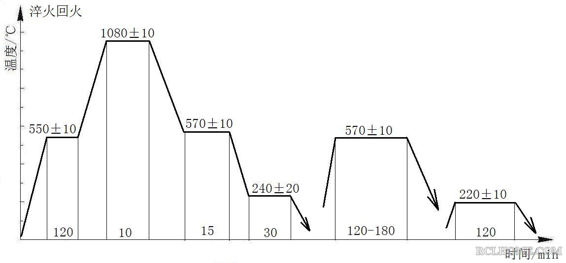

这是手册里面的3Cr2W8V的淬火回火曲线,有几个问题请教高手:
1、保温后如何实现1080到570的降温,是淬油吗?
2、从570到240左右呢,是从570左右直接进入热浴等温吗?
3、一次高温回火和一次低温回火的目的分别是什么?
4、升温时,为什么在550需要等温这么长时间?

           占个沙发,解读一下:
           550±10°C×120(预热)→1080±10°C×20(奥氏体化)→570±10°C×15(高温硝盐浴分级)→240±10°C×30(低温硝盐浴分级)→空冷(马氏体转变)→570±10°C×120~180(高温回火)→220±10°C×120(低温回火)
          提醒:楼主的时间单位似乎有误,因该是min而不是h
microsoft + 10 很给力!

发表于 2015-5-25 10:01:32 | 显示全部楼层
问题1.2杨工给出的详细工艺有;
3、一次高温回火的目的是消除残奥及合金碳化物的形成;一次低温回火的目的;去应力回火,稳定化处理,保证产品尺寸的稳定性;
4、550预热时间长的目的是缩短淬火保温时间,达到减少变形的目的;
个人理解!如有不妥!请各位指点!

发表于 2015-5-25 11:05:30 | 显示全部楼层
随风飘飘 发表于 2015-5-25 10:01
问题1.2杨工给出的详细工艺有;
3、一次高温回火的目的是消除残奥及合金碳化物的形成;一次低温回火的目的 ...
       550°C预热“120”,你把“120”理解为120分钟,就不长了。因为在550°C均温预热一般是在箱式炉或井式炉实现的,加热速度很慢的,要保证模块透热(表面和心部温度一致),防止因升温过快而造成较大的热应力。这是需要根据模块有效厚度计算或估算的。

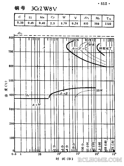

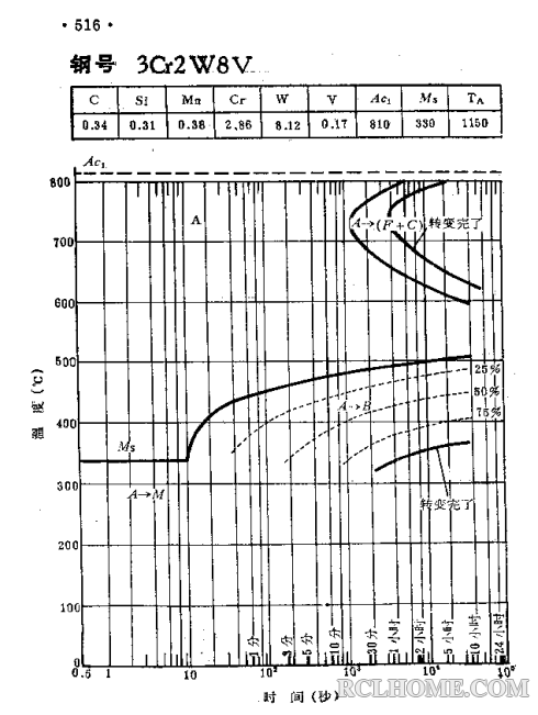

发表于 2015-5-25 14:53:24 | 显示全部楼层
随风飘飘 发表于 2015-5-25 13:57
也就是说,硝盐等温淬火比淬油的产品相对变形小!
        先看看下面这三幅3Cr2W8V的过冷奥氏体等温转变曲线(TTT图即C曲线),这三幅图的化学成分以及奥氏体化温度不同,所以其Ms点各不相同。
        仅从奥氏体化温度讲,同一成分的同种材料,其奥化温度越高,则其Ms点越低,而楼主提供的奥氏体化温度只有1080°C,所以,它所对应的Ms点更高(但绝不会超过570°C);而且,从这几幅C曲线图还可看出,它的贝氏体转变温区上限均在500°C以下。这样以来,在570°C等温停留并不是获得贝氏体组织的等温淬火,而是为了均温使模块内外温差缩小或趋于一致,减小淬火引起的组织转变应力;而在240°C等温停留同样不是以获得贝氏体组织的等温淬火,而是在获得一定数量的马氏体后,使模块在进一步降温过程中所形成的的内外温差缩小而趋于一致,此后从240°C硝盐浴出槽后的空冷过程,再形成一部分马氏体。
        由此可见,这个3Cr2W8V的淬火工艺实际上是一个二次分级淬火工艺,第一次分级是在Ms点以上进行的,第二次分级则是在Ms点以下进行的。

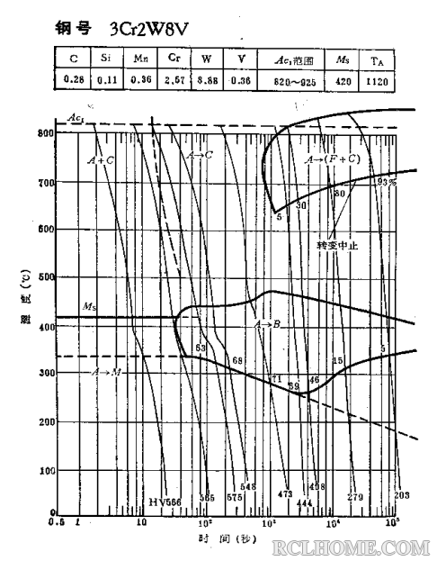

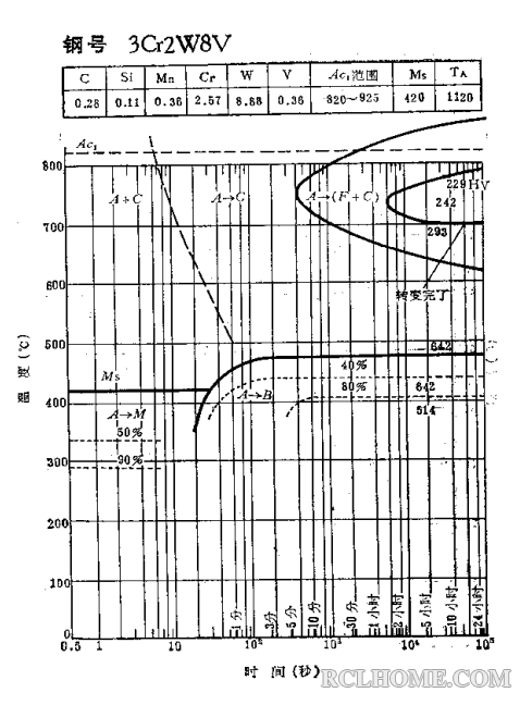

发表于 2015-5-25 14:56:00 | 显示全部楼层
下面这一幅图是3Cr2W8V的过冷奥氏体连续冷却曲线(CCT图亦即S曲线)
