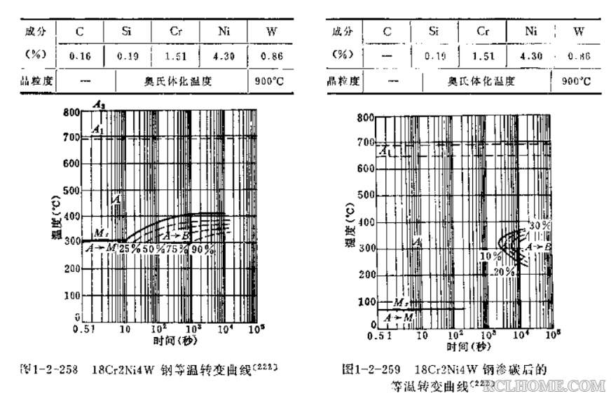

        我也给你举个例子:18Cr2Ni4WA加热奥氏体化后你也用无限缓慢的冷却速度冷却到室温,情况又如何呢?

情况是:得到平衡组织。

搬运工 发表于 2016-5-25 12:56
情况是:得到平衡组织。
          如果你能使18Cr2Ni4WA得到平衡组织,那就可以申请专利技术了
情况是:得到平衡组织。
            看看18Cr2Ni4WA的C曲线吧

孤鸿踏雪 发表于 2016-5-25 16:22
看看18Cr2Ni4WA的C曲线吧
我所说与你提供的曲线并无矛盾。

搬运工 发表于 2016-5-26 17:20
我所说与你提供的曲线并无矛盾。
请你提供一个18Cr2Ni4WA的平衡组织金相照片
