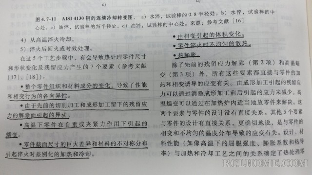

20150528_145257.jpg 高温蠕变可以通过炉内放适量零件改善,这句话怎么理解?

就是零件在高温下受地心引力影响。

cnszgong 发表于 2015-5-29 20:48
就是零件在高温下受地心引力影响。
那和放一些零件在里面有什么关系了?
发表于 2015-5-29 21:03:18 | 显示全部楼层
清淡 发表于 2015-5-29 20:59
那和放一些零件在里面有什么关系了?
那上面有这个内容吗?
发表于 2015-5-29 21:08:12 | 显示全部楼层
是否可以理解为一种补偿工装。
 楼主| 发表于 2015-5-29 21:14:46 | 显示全部楼层
cnszgong 发表于 2015-5-29 21:03
那上面有这个内容吗?
最后一段第五行。
发表于 2015-5-29 21:39:38 | 显示全部楼层
清淡 发表于 2015-5-29 21:14
最后一段第五行。
那上面写的是“适当地放零件”不是“适当地(增加)放些零件”。
也就是说零件的装炉方式要合适。
 楼主| 发表于 2015-5-29 21:59:38 | 显示全部楼层
也就是说零件的装炉方式要合适。 ...
sorry,我理解了。
发表于 2015-5-31 15:36:24 | 显示全部楼层
就是采用怎么装炉方式来减少变形的意思。
