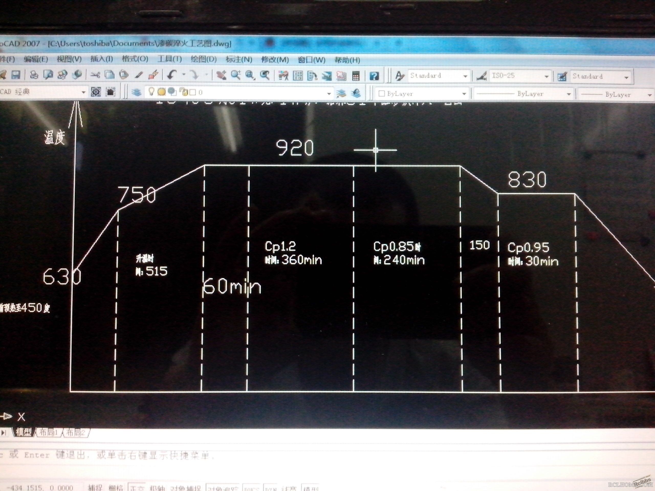

发表于 2015-5-31 17:47:06 | 显示全部楼层 |阅读模式
          如题,看附件(截图)

发表于 2015-5-31 19:03:47 | 显示全部楼层
有几点疑问:1:何种渗碳设备?
                  2:750均温是何意图,为了减少变形吗?
                  3:如果用多用炉渗碳,此工艺硬化应该偏下限甚至偏浅,除非零件截面很薄或装炉密度很小。
                  4:920扩散用碳势0.70%,为何淬火前均温用0.95%?不会出现碳黑吗?扩散意义何在?
基本同意你的观点,我想工艺编制者在最后阶段将碳势设定为0.95的意思就是:实际产品在检验有效硬化层的硬度梯度时发现表面硬度比向里面一定距离的硬度低了,因此认为是表面脱碳造成的。
除830保温0.95碳势有点高外,扩散碳势还可再高一些,这个工艺有效层做下来1.5左右。

发表于 2015-5-31 19:38:02 | 显示全部楼层
秦楼明月 发表于 2015-5-31 19:31
除830保温0.95碳势有点高外,扩散碳势还可再高一些,这个工艺有效层做下来1.5左右。 ...
这工艺强渗和扩散时间的比例太小了。2:1都不到。
发表于 2015-5-31 19:41:12 | 显示全部楼层
是有点小,但好处是渗层不会有碳化物。

其实没有找到问题所在,如是出现这种问题更应该从强扩比例、碳分布、设备气氛上入手。
发表于 2015-5-31 19:45:22 | 显示全部楼层
秦楼明月 发表于 2015-5-31 19:41
是有点小,但好处是渗层不会有碳化物。
是的,肯定没有碳化物。

发表于 2015-5-31 19:50:28 | 显示全部楼层
认同!
我们定工艺一般有个习惯:0.4mm以下的不扩散渗完直接淬;0.5-1.0mm,强扩比为3:1;1.0-1.5mm,强扩比2:1.......
渗层越深强扩比越大。(低碳高合金钢例外)
龚工和秦楼师傅可否分享一下你们的强扩比
发表于 2015-5-31 19:59:22 | 显示全部楼层
正信热处理 发表于 2015-5-31 19:50
认同!
我们定工艺一般有个习惯:0.4mm以下的不扩散渗完直接淬;0.5-1.0mm,强扩比为3:1;1.0-1.5mm,强扩 ...
渗碳1.0以下----无扩散,1.0以上-----3:1 包括低碳高合金渗碳钢。对于某些特殊要求的深层渗碳产品可以用更大的强扩比。{:soso_e151:}反棋道而行之

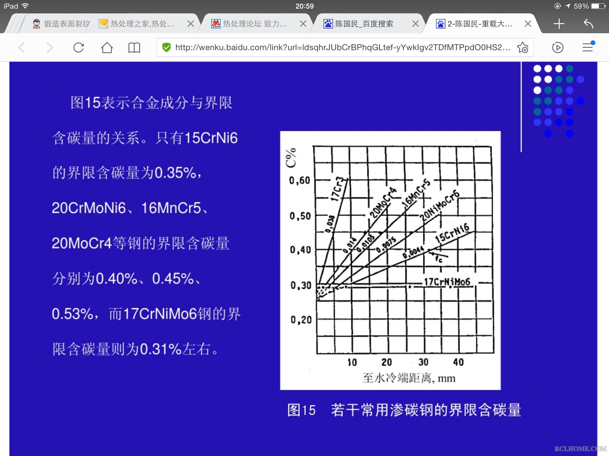

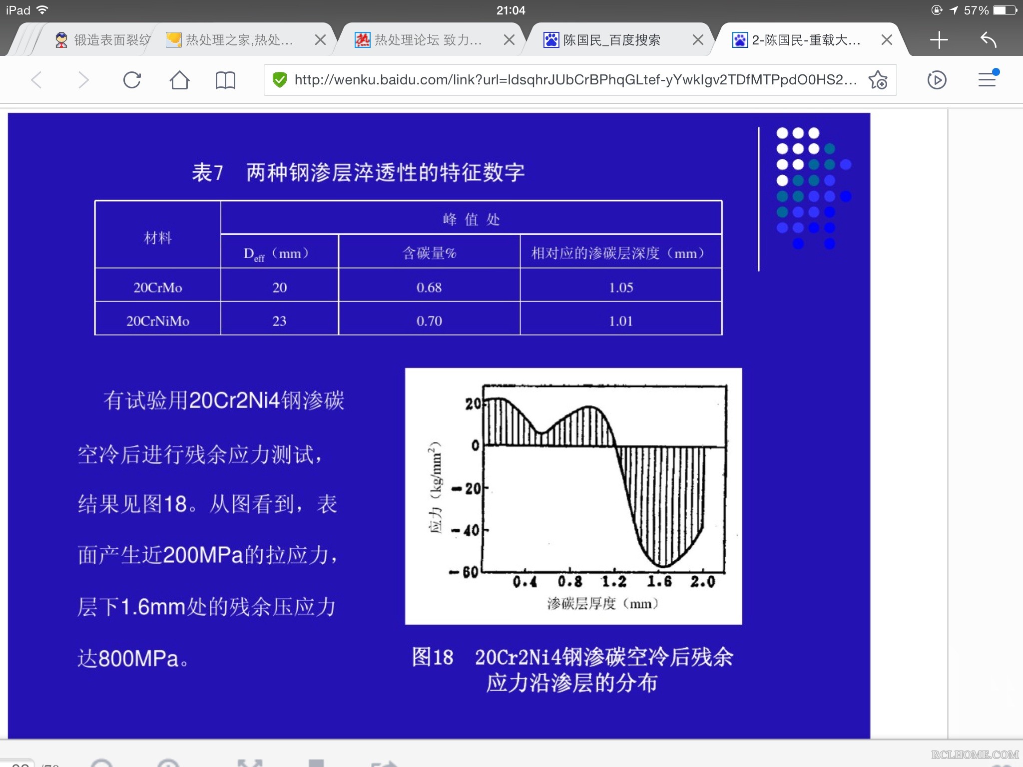

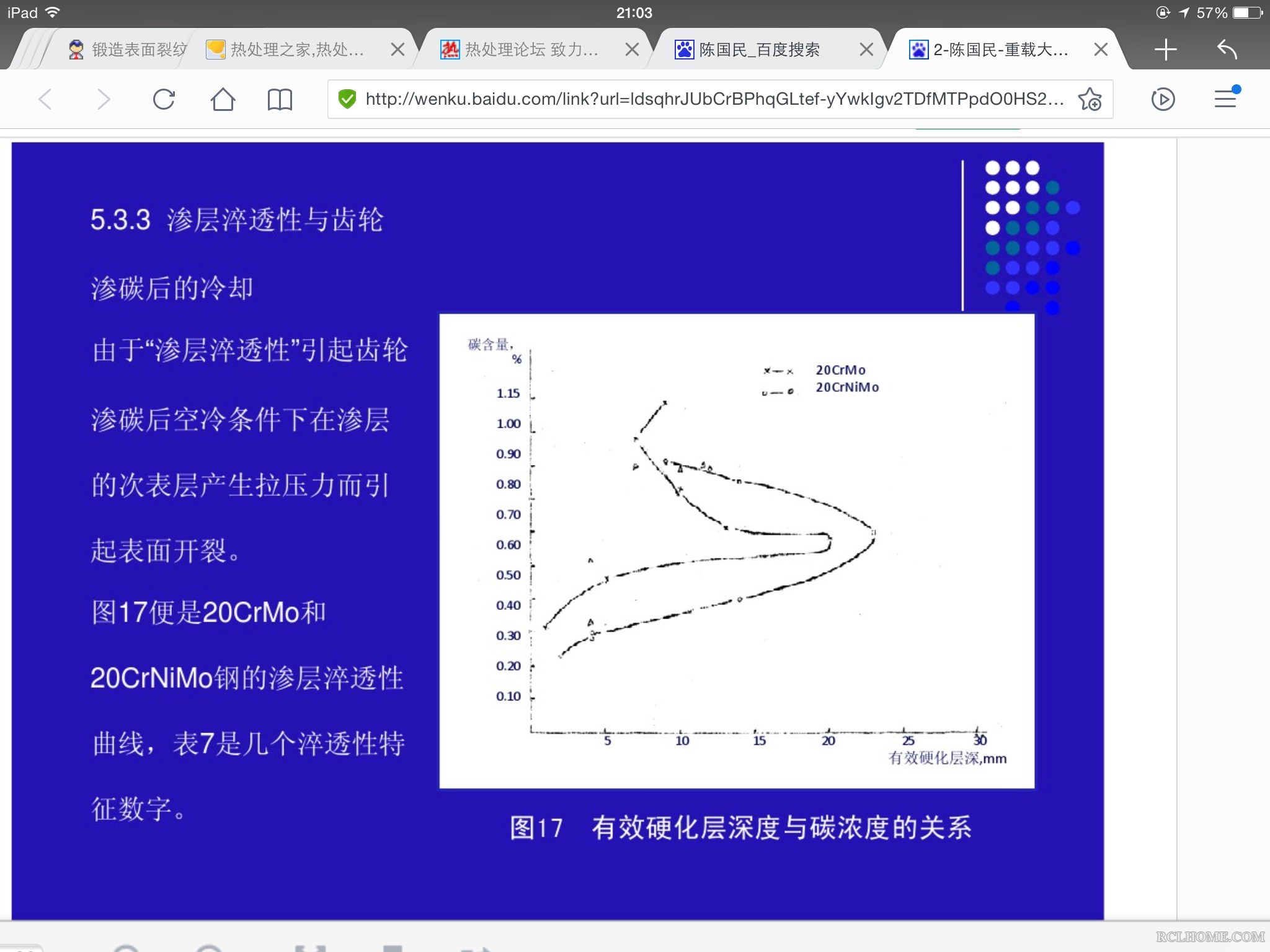

发表于 2015-5-31 21:08:30 | 显示全部楼层
也许我们应该重新理解一下工艺编制者的思路 image.jpg image.jpg image.jpg 他这工艺也许是对的。

发表于 2015-5-31 21:51:05 | 显示全部楼层
感觉扩散与均温时的碳势应该对调一下,那样比较好
          据作者讲,在450还有一段预氧化呢
             好处是硬化层梯度降低缓慢

发表于 2015-6-1 14:31:39 | 显示全部楼层
孤鸿踏雪 发表于 2015-6-1 10:47
不知道所使用的设备、气氛类型、设备工况,就能判断出它的硬化层深度? ...
大概在1.4-1.7之间。

这个工艺不奇怪,我们出口老美的某产品,美国佬给的参考工艺只给强渗时间而且不允许增加,不给扩散时间,做下来的结果基本上都是扩散时间大于强渗时间,才能达到要求的有效硬化层深度,美国佬要求表面硬度57-61HRC,渗碳层不允许有碳化物。

有没有按照黄金分割法设计强扩比的?这将是一个很有意思的试验,如果按黄金分割法设计渗碳的 ...
其实原始工艺是一件非常优秀的工艺,工艺设计者对20CrMo材质的理解以及这个零件的技术要求理解的非常到位的。
设想一下:如果还是用这个工艺处理相同的零件,只不过将材质换了,比如换成20CrNiMo,那么这个工艺就不适合了,甚至可能会出现产品质量不合格的情况。
发表于 2015-6-1 14:49:19 | 显示全部楼层
孤鸿踏雪 发表于 2015-6-1 14:35
据楼主讲符合其技术要求(1.50~1.80mm)
20CrMo材料淬透性不是很好,这个工艺能做到1.5-1.8是极限了,当然还要看试样的直径大小。

发表于 2015-6-1 21:44:52 | 显示全部楼层
这个想法出于楼主的设备是多用炉
楼主的用意可能是考虑了零件表面飞马组织。
孤鸿踏雪 + 5 有点道理,也许吧

发表于 2015-6-2 18:11:13 | 显示全部楼层
只要是细心的操作工,都会发现其中的道理的。
