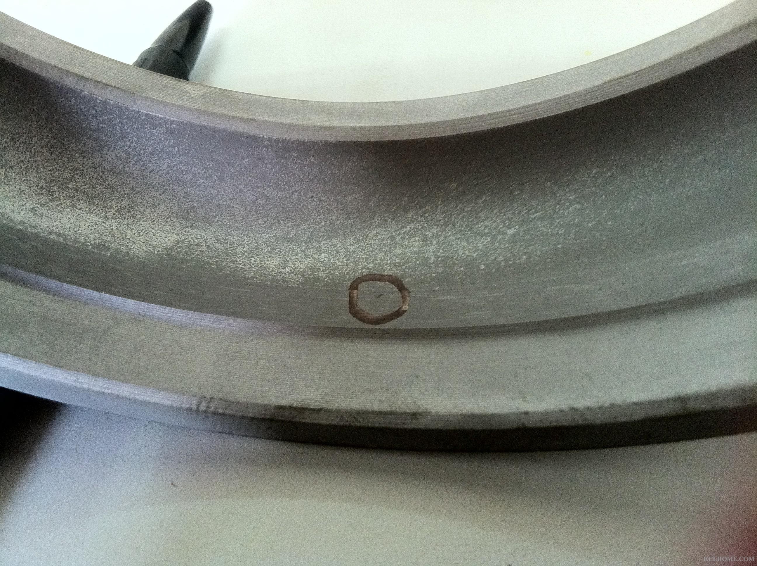

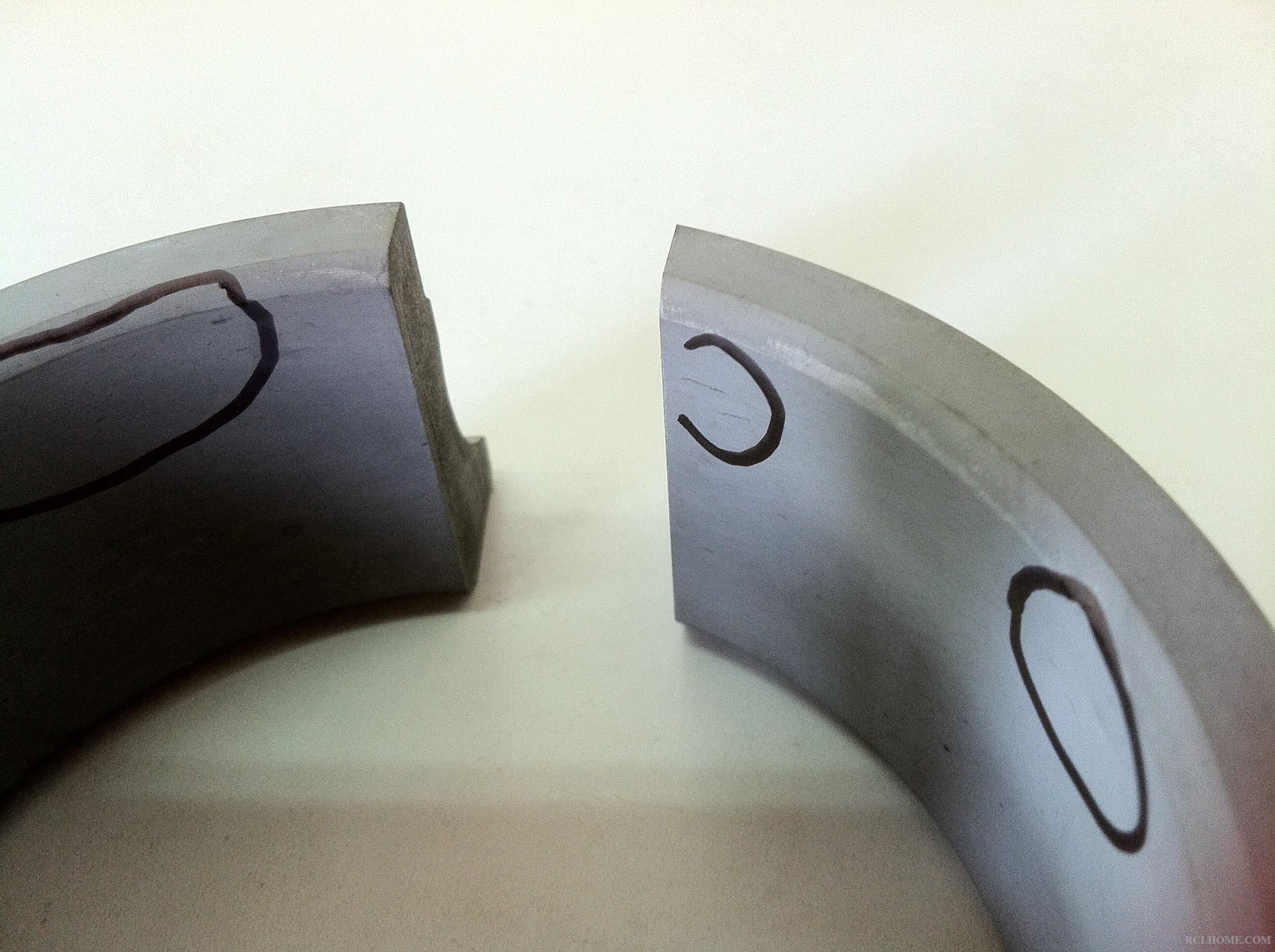

 楼主| 发表于 2015-6-10 09:44:29 | 显示全部楼层
上图!图片都是轴承套圈酸洗之后的形貌  划圈的地方就是有缺陷的位置

发表于 2015-6-10 10:04:45 | 显示全部楼层
王乾 发表于 2015-6-10 09:45
已上图~  孤老前辈过目一下吧
          惭愧,我看了那些黑斑,很难说清楚它是内部夹渣,还是内裂纹。

 楼主| 发表于 2015-6-10 10:08:41 | 显示全部楼层
是否能初步断定是锻造问题  还是原材料问题

 楼主| 发表于 2015-6-10 10:09:30 | 显示全部楼层
是否能初步断定是锻造问题  还是原材料问题??????????这些玩意是否对使用有害
发表于 2015-6-10 10:16:55 | 显示全部楼层
王乾 发表于 2015-6-10 10:09
是否能初步断定是锻造问题  还是原材料问题??????????这些玩意是否对使用有害 ...
           我个人倾向于是原材料问题。对产品使用性能和寿命肯定有不良影响,但是否会造成致命后果,难以草率下结论,需要了解这个产品的服役条件、常见失效形式和潜在失效模式
