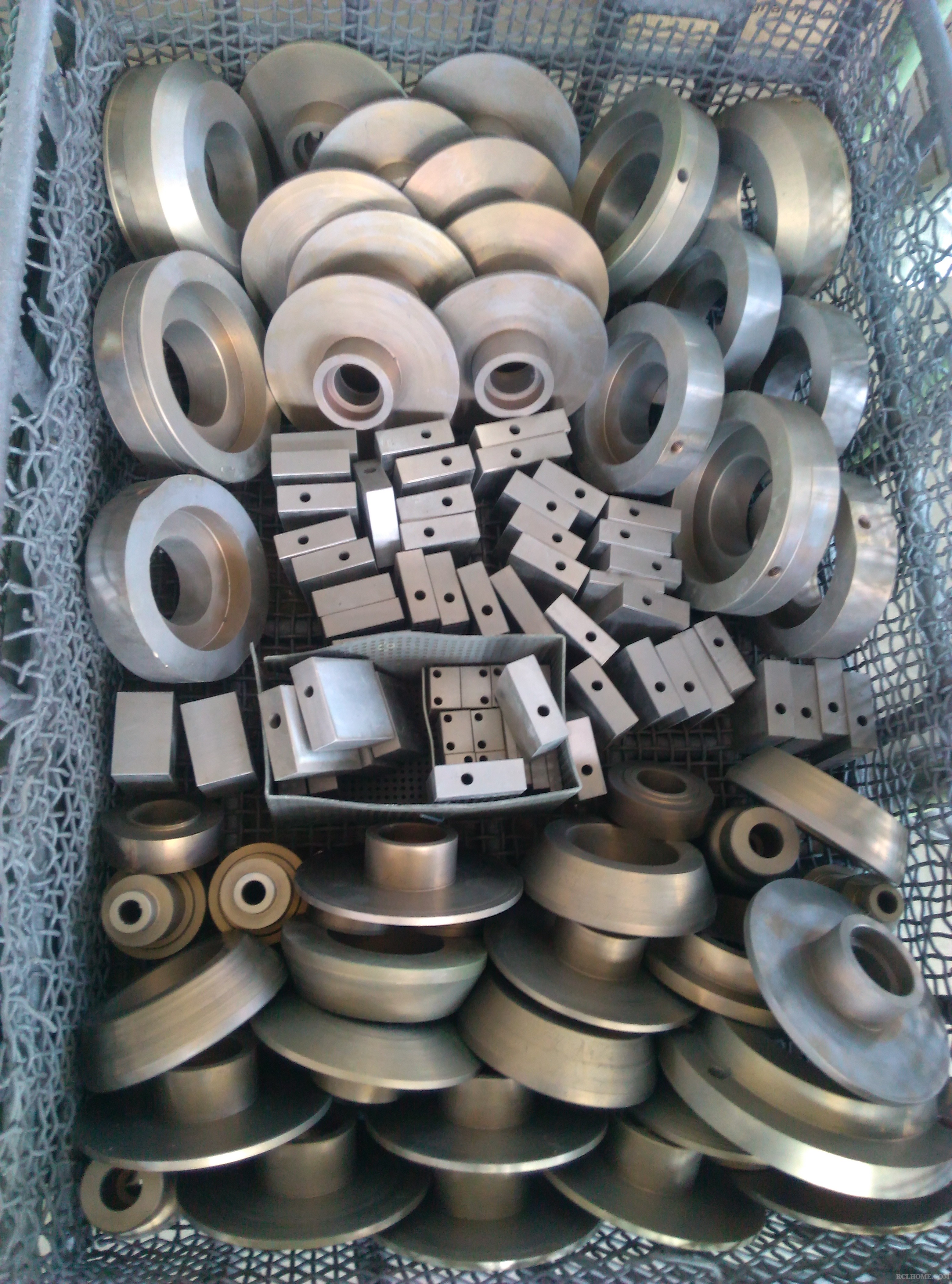

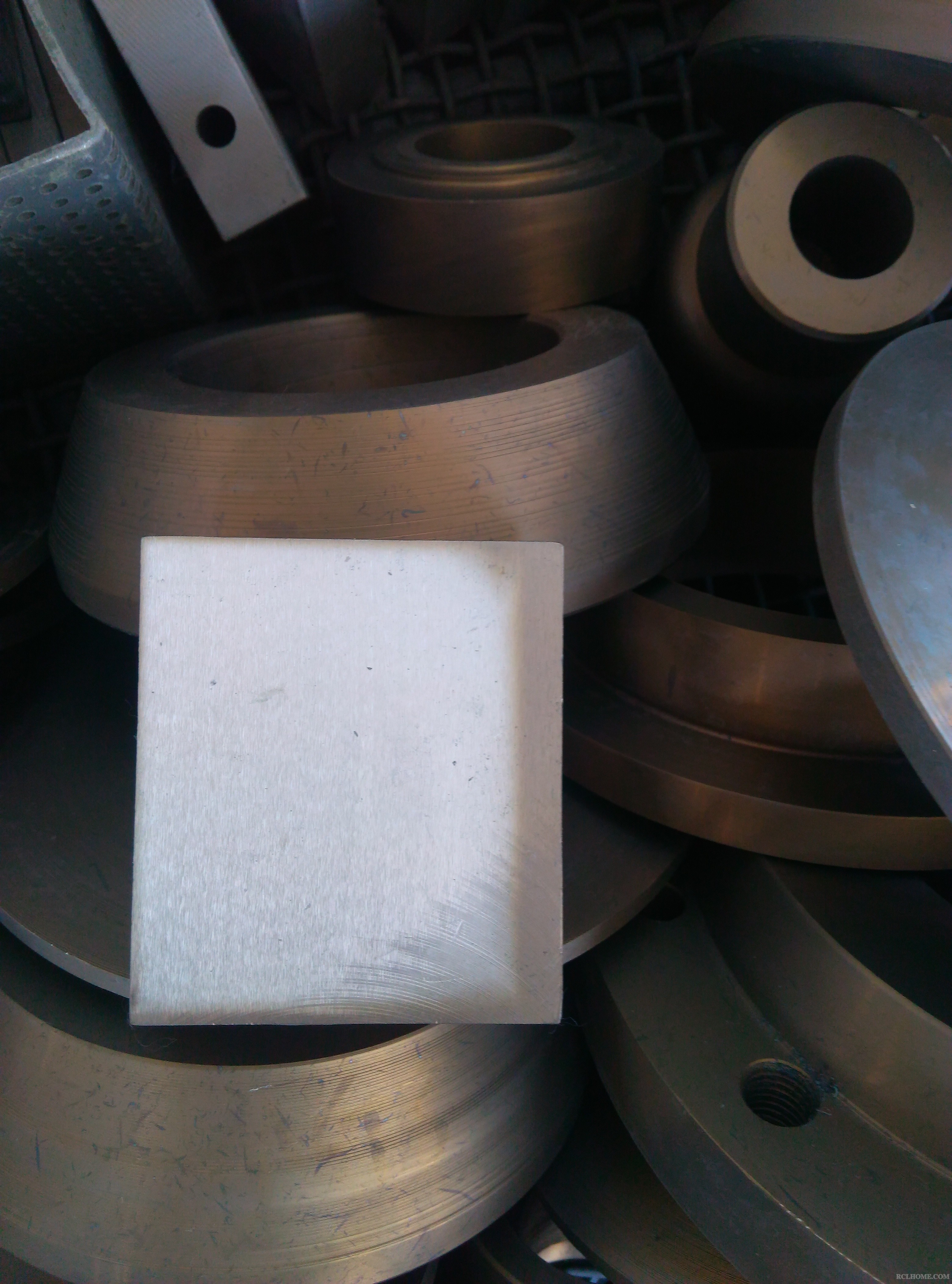

966高压气淬炉,1030摄氏度8Bar氮气气淬,出来产品颜色不好,零件挨在一起的面颜色是白的,检查设备压升率合格,用氦质谱检漏仪检测无漏点,没有做分压。
一共有四台同类的设备,有两台是这个样子,另外两台正常。
请大侠们分析一下原因。

这台设备因为产品颜色不好,曾将加热室给换了,可是问题不但没有改善,问题反而还更严重了。

考虑问题的出发点:色差集中在叠加的位置。
这个位置与其他的不同就是热惯性较大,升温慢、降温也慢。
看色差应该是在升温过程中产生的色差。
氧化在低温时开始,等叠加位置到温时氧化氛围就已经结束了。
这个氧化氛围来自于气体本身的概率不大,初步推断是某种物质低温下分解后的产物。
可试验验证。(或是某种物质在低温下的沉积)
个人观点,不足为凭。

通过昨天晚上的试验:正常加热,抽真空冷却,相对于退火,今天早上看到产品的颜色是正常的金属本色,这说明氧化不是发生在加热阶段,而是发生在冷却之中。
