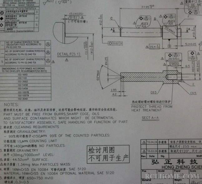

大家核算一下这个产品的热处理劳务费
发表于 2015-6-14 08:53:15 | 显示全部楼层 |阅读模式
          特别提醒:没有网带炉,只能在多用炉加工

0.3~0.5mm的渗碳深度在不同的地方加工费用可能不一样,这知这一炉可以装多少件,按3000元/炉(600公斤)估算应该利润还可以。
发表于 2015-6-14 11:43:36 | 显示全部楼层
根据产品的技术要求,折算为重量来计算的话,热处理费用(含税):25-22元/kg。

零件的重量约0.07kg/件,特小件,多用炉装炉量不会多,此件不仅仅渗碳,还要涂料,要烘干,当然热处理之后还要去涂料,所以单件1.5元热处理费用应该是不贵吧。

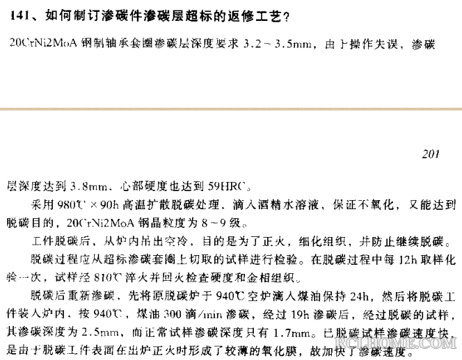

随风飘飘 发表于 2015-6-15 10:15
可以做退碳处理后,再用吗?
         退碳?你可以看看李泉华编写的《热处理技术问题400问解析》,退碳的成本有多高?
发表于 2015-6-15 10:35:44 | 显示全部楼层
孤鸿踏雪 发表于 2015-6-15 10:21
退碳?你可以看看李泉华编写的《热处理技术问题400问解析》,退碳的成本有多高? ...
这个资料的渗碳层较深,看主题的图纸硬化层0.3-0.5,网格工装可以在其它高温炉内退一下!感觉应该可以!不知有试过的没有?

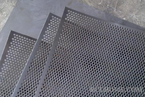

其实1块钱一件也就是12-13块/kg,我只是现在没有多用炉了。建议杨工可以去买310的不锈钢筛网,网眼与工件相配即可,网片四周用套管撑起,然后一个一个立在网片上。这样装炉量不小的。一层装一千件不成问题,装一个五六层就可以了。我觉得一炉5000-6000我很愿意干。
不知这样算是否合理。纯属瞎谈,有误请指正。
仅供参考
 楼主| 发表于 2015-6-15 17:47:35 | 显示全部楼层
海边日出 发表于 2015-6-15 17:12
其实1块钱一件也就是12-13块/kg,我只是现在没有多用炉了。建议杨工可以去买310的不锈钢筛网,网眼与工件 ...
          你说的不锈钢筛网多厚?没有料架托起来可行吗

发表于 2015-6-15 18:06:21 | 显示全部楼层
要有托盘,筛网是用来立工件,起阻隔作用。
