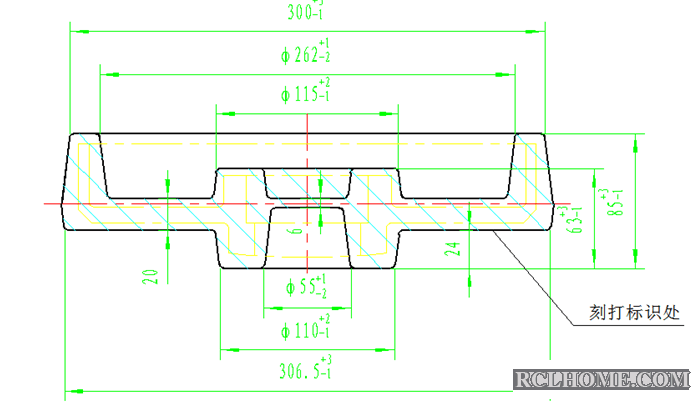

调质产品,客户提供的随炉试棒尺寸为80*80*250mm[img] QQ图片20150617143712.png QQ图片20150617143723.png 试棒很难做合格。

这是齿轮毛坯吗?还是其他产品。
发表于 2015-6-19 15:28:28 | 显示全部楼层
看图纸很像铸件。

 楼主| 发表于 2015-6-22 08:12:20 | 显示全部楼层
kop123 发表于 2015-6-19 14:36
这是齿轮毛坯吗?还是其他产品。
不是齿轮,锻造后粗加工就是这样子

 楼主| 发表于 2015-6-22 08:13:23 | 显示全部楼层
cnszgong 发表于 2015-6-19 15:28
看图纸很像铸件。
锻造件,进行了粗加工
