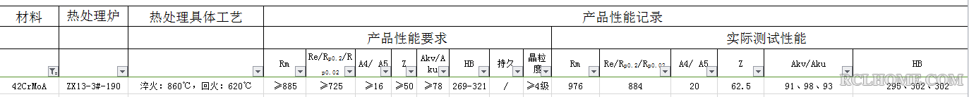

发表于 2015-6-22 10:30:59 | 显示全部楼层
材料应该是42CrMo吧。看看我们公司处理的这个性能。
