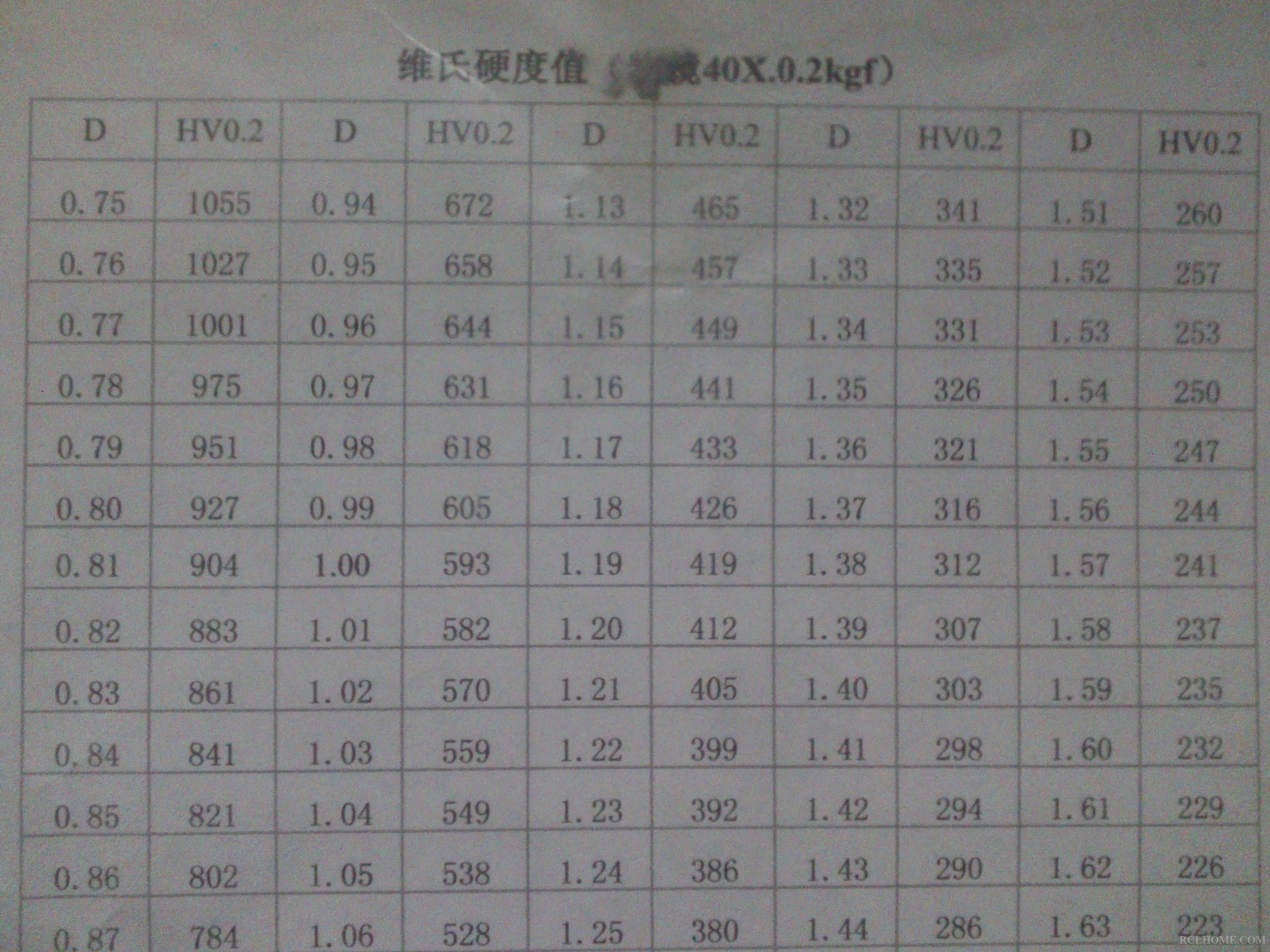

 楼主| 发表于 2013-2-6 10:37:58 | 显示全部楼层
汪工,可能我说的不明白,主要是要上图这种格式回类似格式。
我检验现场用,原来的像上图都模糊了,想更换一下。谢谢!
包括0.2-0.3-0.5-1-5-10Kgf所有维氏硬度对照表
发表于 2013-2-6 21:21:01 | 显示全部楼层
那个D应该是D1和D2的算术平均值了

 楼主| 发表于 2013-3-7 10:00:27 | 显示全部楼层
请各位再帮助一下,有3#楼这个图片上的资料,能否上传一下。
