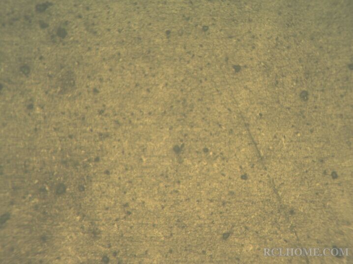

里面的黑点是颗粒状的碳化物还是非金属夹杂?才疏学浅!

发表于 2015-6-25 09:15:33 | 显示全部楼层
我认为是你制样时带入的脏东西!

 楼主| 发表于 2015-6-25 10:02:31 | 显示全部楼层
绿秋叶 发表于 2015-6-25 09:15
我认为是你制样时带入的脏东西!
一起制了好几个样,就这一个是这样。我再去试试看!
发表于 2015-6-25 10:05:36 | 显示全部楼层
抛光后不腐蚀状态下分辨夹杂物较好。这个偏向试样不干净
发表于 2015-6-25 10:05:59 | 显示全部楼层

 楼主| 发表于 2015-6-25 10:26:00 | 显示全部楼层
小心翼翼地制样,结果还是这样。
发表于 2015-6-25 10:48:29 | 显示全部楼层
wangshaoyong 发表于 2015-6-25 10:26
小心翼翼地制样,结果还是这样。
假象。

发表于 2015-6-25 11:00:34 | 显示全部楼层
用砂纸磨去腐蚀层重新制样再看。
发表于 2015-6-25 11:03:42 | 显示全部楼层
反正我把它说成夹杂物

 楼主| 发表于 2015-6-25 11:10:09 | 显示全部楼层
绿秋叶 发表于 2015-6-25 11:00
用砂纸磨去腐蚀层重新制样再看。
已经重新制过样了,还是这样。

发表于 2015-6-25 13:05:58 | 显示全部楼层
如果夹杂和碳化物二选一我选夹杂,不过还是推荐你重新抛光后观察,这样才是正确的观察夹杂物的方法。

 楼主| 发表于 2015-6-25 14:32:09 | 显示全部楼层
我爱大自然 发表于 2015-6-25 13:05
如果夹杂和碳化物二选一我选夹杂,不过还是推荐你重新抛光后观察,这样才是正确的观察夹杂物的方法。 ...
我再重新抛光后试试看!

 楼主| 发表于 2015-6-25 15:13:42 | 显示全部楼层
wangshaoyong 发表于 2015-6-25 14:32
我再重新抛光后试试看!
怎么还是有呢?
发表于 2015-6-25 15:22:38 | 显示全部楼层
抛光不腐蚀状态下,用酒精清洗,有图就好分辨了。要不我们也只能猜测
发表于 2015-6-25 20:56:32 | 显示全部楼层
抛光态的照片了。
发表于 2015-6-26 06:31:06 | 显示全部楼层
一般来说:是制样缺陷。

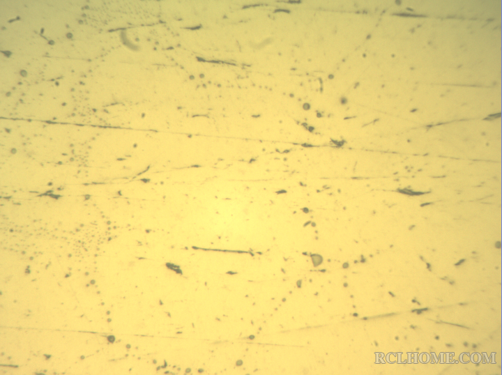

发表于 2015-6-26 08:36:18 | 显示全部楼层
我再重新抛光后试试看!
我没说清楚,是抛光(不腐蚀)下观察

 楼主| 发表于 2015-6-26 10:31:52 | 显示全部楼层
我爱大自然 发表于 2015-6-26 08:36
我没说清楚,是抛光(不腐蚀)下观察
400倍
400倍

发表于 2015-6-26 11:01:48 | 显示全部楼层
抛光时速度要低一点,我觉得不要超过600转,如果发现抛光布比较脏,可以取下来用水冲洗,最好用刷子刷一下。抛光玩了用水冲洗,再用无水酒精冲洗,用吹风沿着一个方向吹干。
从这张图上看,比较像夹杂,你可以沿着现有切割方向垂直切割制样再次观察,根据形态来确认是否是夹杂。如果认真反复抛光都有的话,才能确定是夹杂,否则有可能是制样假象。

 楼主| 发表于 2015-6-26 13:31:14 | 显示全部楼层
我爱大自然 发表于 2015-6-26 11:01
抛光时速度要低一点,我觉得不要超过600转,如果发现抛光布比较脏,可以取下来用水冲洗,最好用刷子刷一 ...
好的谢谢了

发表于 2015-6-28 13:42:00 | 显示全部楼层
明场看一下,用清酒洗干净不要浸蚀。
