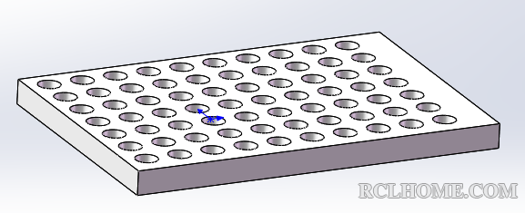

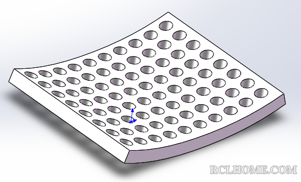

在钢板上钻很多孔后,钢板发生翘曲变形,通过热处理,能把翘曲的钢板恢复到加工前的形状吗?如果可以的话,会出现哪些问题?,这两个图是用3维软件画的,不精确,但变形肯定是有的。我就想知道能不能消除这种翘曲变形,
加工后的钢板
加工后的钢板
最后需要的钢板
最后需要的钢板
发表于 2015-6-25 16:20:50 | 显示全部楼层
什么材料?
40
40
 楼主| 发表于 2015-6-25 16:34:52 | 显示全部楼层
45#钢
发表于 2015-6-25 16:42:48 | 显示全部楼层
从你的图上说好像弯曲量还是很大的。有多大?

 楼主| 发表于 2015-6-25 17:34:00 | 显示全部楼层
我是说这么个意思,但肯定没有这么大。我是3维软件画的,哪有那么准。变形肯定是有的,你就说能不处理这种变形,会有什么问题,就可以了。
发表于 2015-6-25 17:39:16 | 显示全部楼层
huang 发表于 2015-6-25 17:34
我是说这么个意思,但肯定没有这么大。我是3维软件画的,哪有那么准。变形肯定是有的,你就说能不处理这 ...
基本就只有用平板夹持矫正。(加热到一定温度后矫正最好)
但这有个前提:如果弯曲较大的话可能需要多次矫正,如果想一步到位,那么可能会在钻孔部位出现裂纹。
其实这样的钻孔应该是对称加工会好一点的。
不能挨着次序钻孔。
以上只是个人意见 供参考

发表于 2015-6-25 17:48:06 | 显示全部楼层
矫正后做一次回火处理,适当的消除一点矫正应力。

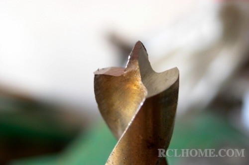

发表于 2015-6-26 11:17:15 | 显示全部楼层
提个建议:1、加热至150度左右,后再钻孔!2、钻孔时降低钻孔速度,减少吃刀量!3、用这种薄板钻头! 薄板钻头.jpg
