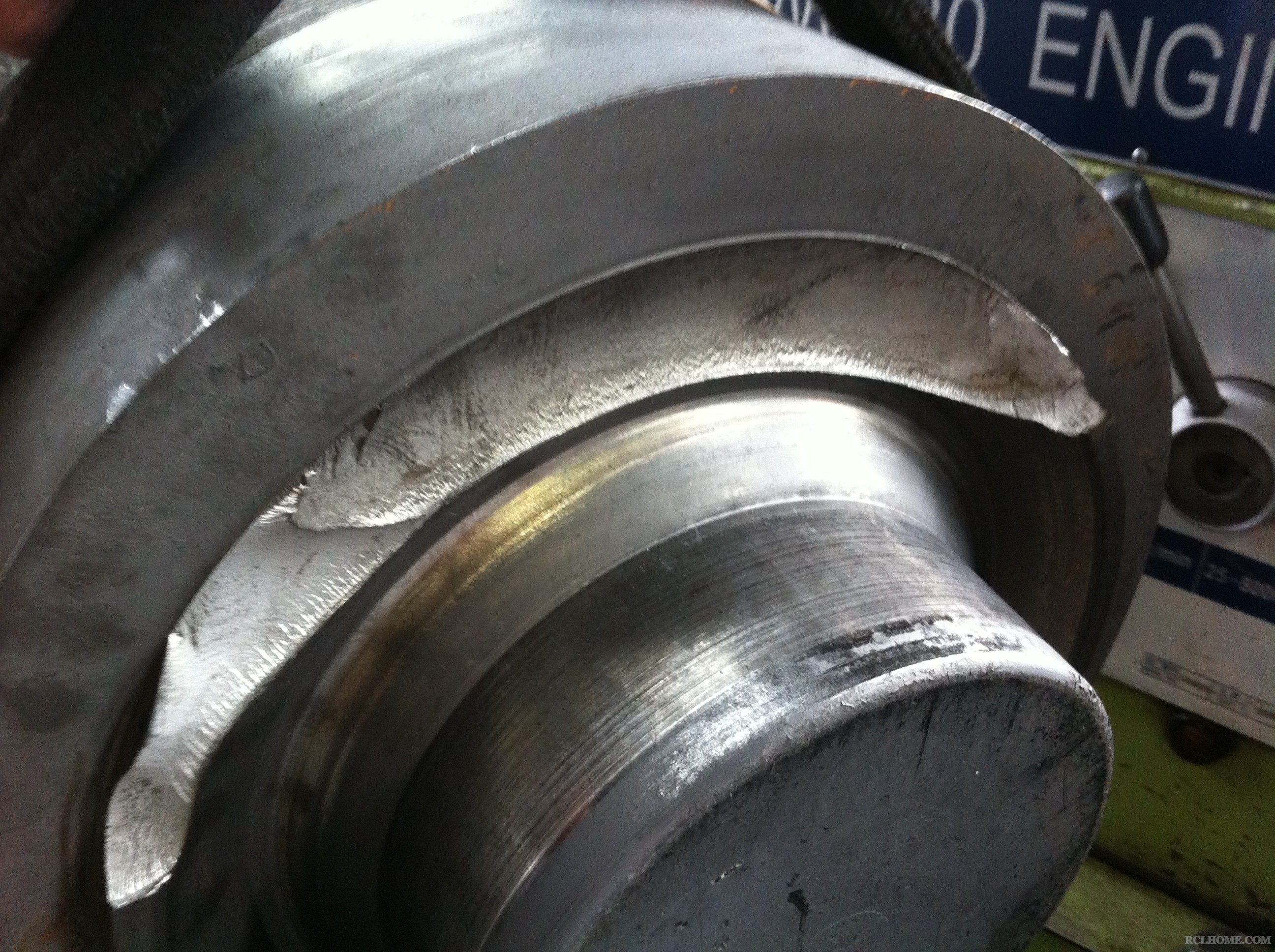

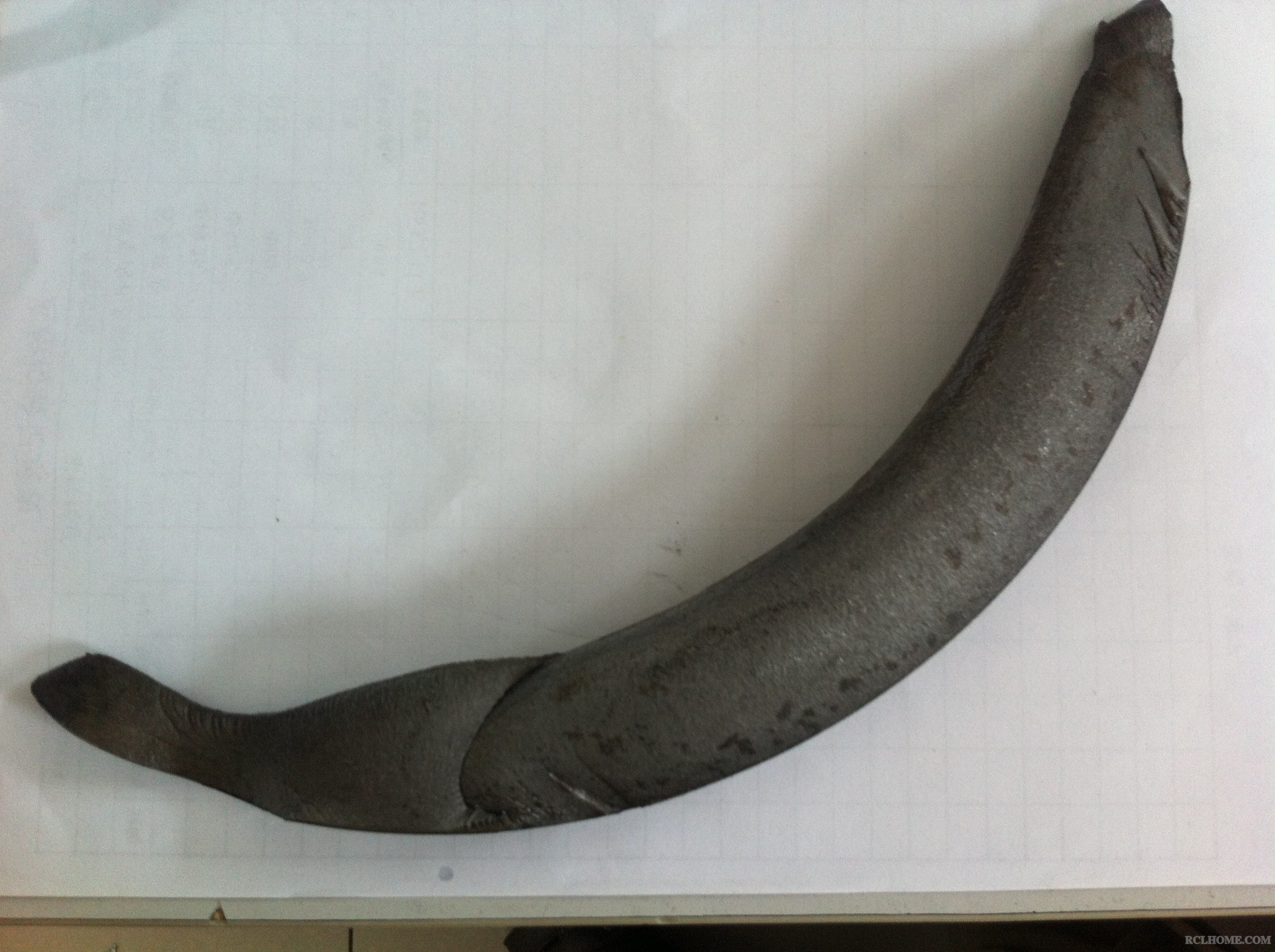

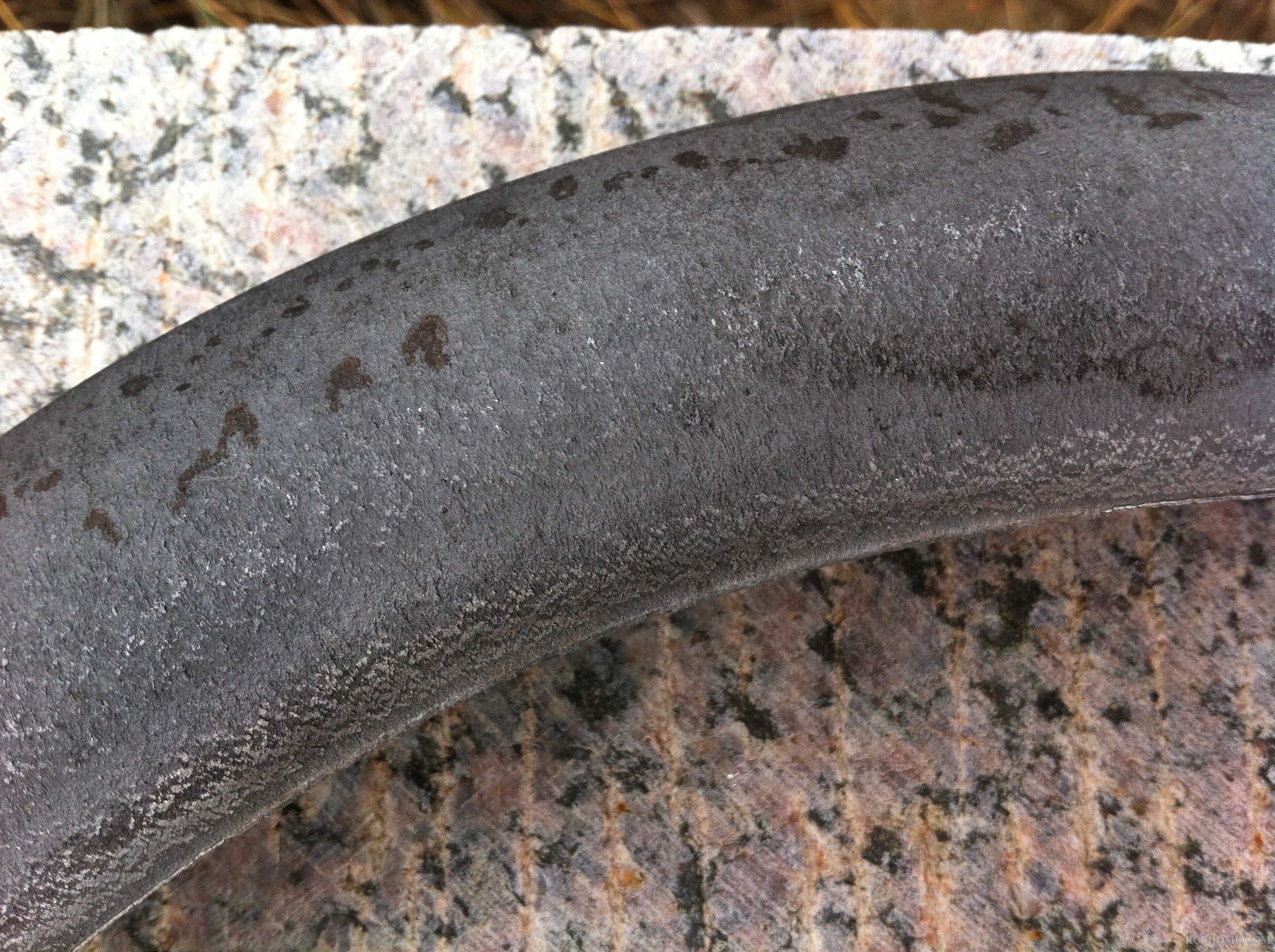

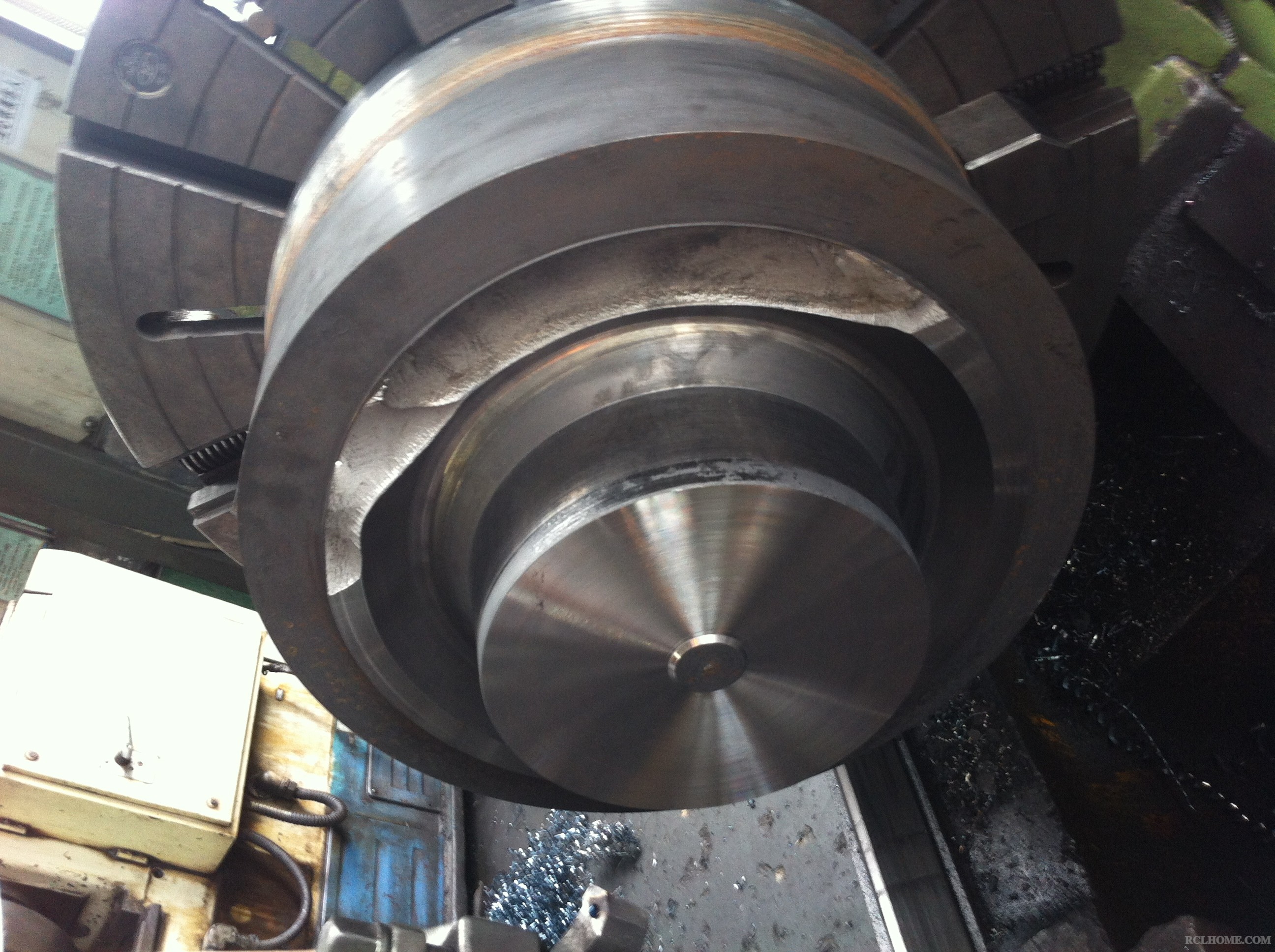

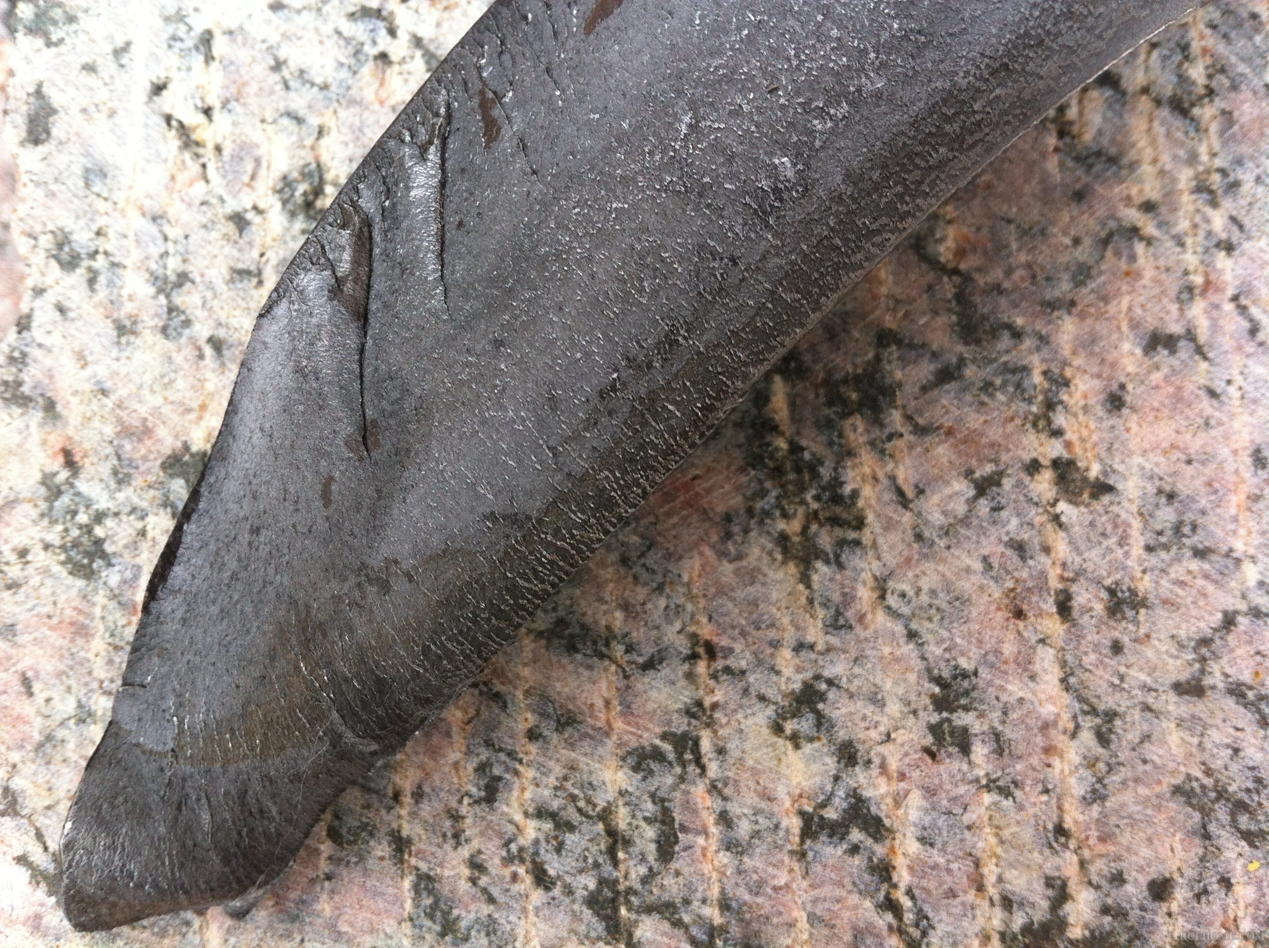

         如题,锻模加工锻件约10件,就突然裂掉一块
 楼主| 发表于 2015-6-25 16:47:15 | 显示全部楼层

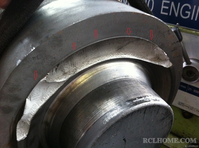

接上帖
 楼主| 发表于 2015-6-25 16:53:07 | 显示全部楼层

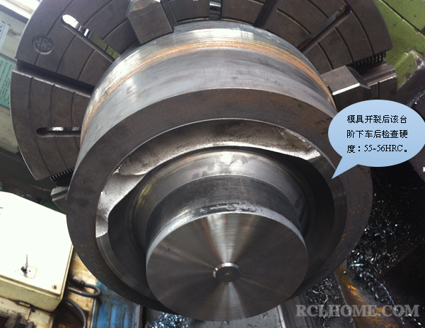

开裂后,母体台阶处下车约2mm后检查其硬度
发表于 2015-6-25 17:37:16 | 显示全部楼层
吃饭先,杨版是否可补齐使用受力 状态等,及断口近照。小块的方向不清
 楼主| 发表于 2015-6-25 18:22:30 | 显示全部楼层
          这个受力状态就是锻模的上模啊,至于断口的近照已经没有了,因为现在模具断后已经被车去,裂掉的一块倒是取样了,检查硬度都在50HRC以上,但金相照片要等两天才能上传
发表于 2015-6-25 19:50:02 | 显示全部楼层
不清楚锻件长什么样,感觉裂源在外侧这个位置,是不是倒角小的问题?
金相未知不敢妄下结论,抛砖引玉

发表于 2015-6-25 22:16:09 来自手机 | 显示全部楼层
我感觉开裂源在内部,好像有淬火应力没有释放完全。

发表于 2015-6-25 22:17:14 来自手机 | 显示全部楼层
从断口看,局部组织有过热现象,断裂原因可能是:1.硬度过高;2.回火时间不足;3.加热温度过高或加热时间过长;模具过渡处设计不合理等,导致模具在使用时,各种应力叠加,超过材料断裂极限强度时,便出现开裂。具体情况分析,如客户想咨询,请拨电话与本人联系:15197355108邓先生
热锻模的硬度55-56HRC是太硬了吧,不知道多少温度回火的?

发表于 2015-6-26 10:32:44 来自手机 | 显示全部楼层
孤鸿踏雪 发表于 2015-6-25 18:22
这个受力状态就是锻模的上模啊,至于断口的近照已经没有了,因为现在模具断后已经被车去,裂掉 ...
根据硬度推测回火温度230-250℃。
根据硬度推测冲击韧度非常低。
根据图片痕迹推测,裂纹起源于回火之前或者回火工序。
根据使用寿命推测属于突发性脆断。
综合上述推测
工件内应力过大,或许有白点脆断倾向造成开裂。
根据综合推测发生原因可能如下
1 加热缺少预热
2入油前没有正常预冷
3出油温度过低
4回火温度太低。
解决方案
1增加预热
2增加合理预冷
3控制出油温度160℃左右
4 提高回火温度至500左右(需要根据所需屈服强度计算)
5回火后油冷然后补充低温回火。
6控制气氛中的氢,防止白点。
个人意见,不足为凭。

            最新消息,这个开裂的锻模经车修后,再经200℃×2h→380℃×5h,继续使用后再一次开裂(裂掉一块)。

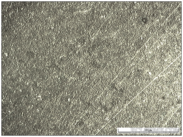

          经化验分析,材质不符合《合金工具钢》(GBT1299-2000)中5CrNiMo的成分要求
发表于 2015-6-29 10:45:56 | 显示全部楼层
孤鸿踏雪 发表于 2015-6-28 16:28
经化验分析,材质不符合《合金工具钢》(GBT1299-2000)中5CrNiMo的成分要求 ...
C含量差太多了,这样的成分怎么能够淬火到高硬度的?
 楼主| 发表于 2015-6-29 11:07:04 | 显示全部楼层
这个真的搞不懂了,裂掉的一块,经500℃回火后,检查硬度还有46~47HRC

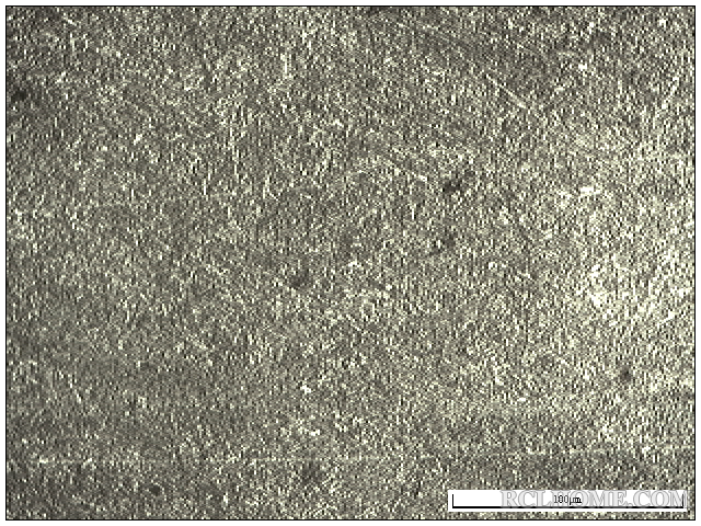

发表于 2015-6-29 14:14:38 | 显示全部楼层
孤鸿踏雪 发表于 2015-6-29 13:58
成分差异还是大了点
显微组织什么时候出来?

 楼主| 发表于 2015-6-29 18:12:56 | 显示全部楼层
浩然天地 发表于 2015-6-29 14:14
显微组织什么时候出来?
呵呵,昨天就出来了

         这个大模具第一次裂掉一块后,采用380℃×5h回火后(未检查硬度)进行车修,车修后重新使用,加工锻件约70件后又裂掉一块,二次开裂后,模具卸下来检查硬度46~47HRC,现在又进行了500℃×2h+510℃×4.5h回火(回火后硬度42~44HRC),然后再进行车修后使用

发表于 2015-6-30 08:18:42 | 显示全部楼层
孤鸿踏雪 发表于 2015-6-29 18:12
呵呵,昨天就出来了
图片的标尺对吗?
高倍的有吗,杨工?
 楼主| 发表于 2015-6-30 08:54:36 | 显示全部楼层
浩然天地 发表于 2015-6-30 08:18
图片的标尺对吗?
高倍的有吗,杨工?
          这就是400倍的,高倍的,真木有{:soso_e144:}

          刚才传来新消息,这个经过500℃回火后,硬度42~44HRC,经二次车修后的模具,昨晚又干了七八十件的活儿,尚未发现有裂痕
