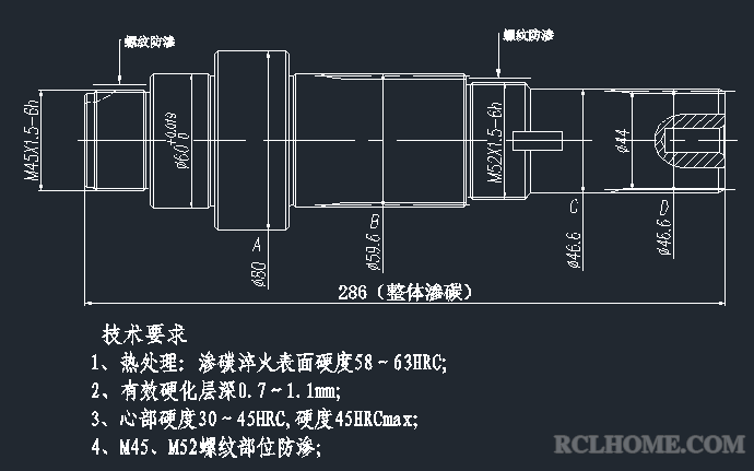

1.png 花键轴,材料20CrMnTi;m2;
大家做过这种轴类产品渗碳吗?
其图中A、B、C、D处的硬化层会有什么变化吗?渗碳层能达到均匀吗?
对于m2的齿轮渗碳后按哪个标准检测?市按齿顶,还是齿根?
发表于 2015-7-6 16:20:31 | 显示全部楼层
图中A、B、C、D处的硬化层和渗碳层不能达到均匀的。
对于m2的齿轮渗碳齿面检测吧。在AGMA标准中规定:齿根的有效硬化层深度一般是齿面硬化层深度的50-70%,齿顶处硬化层深度一般是齿面硬化层深度的150%。

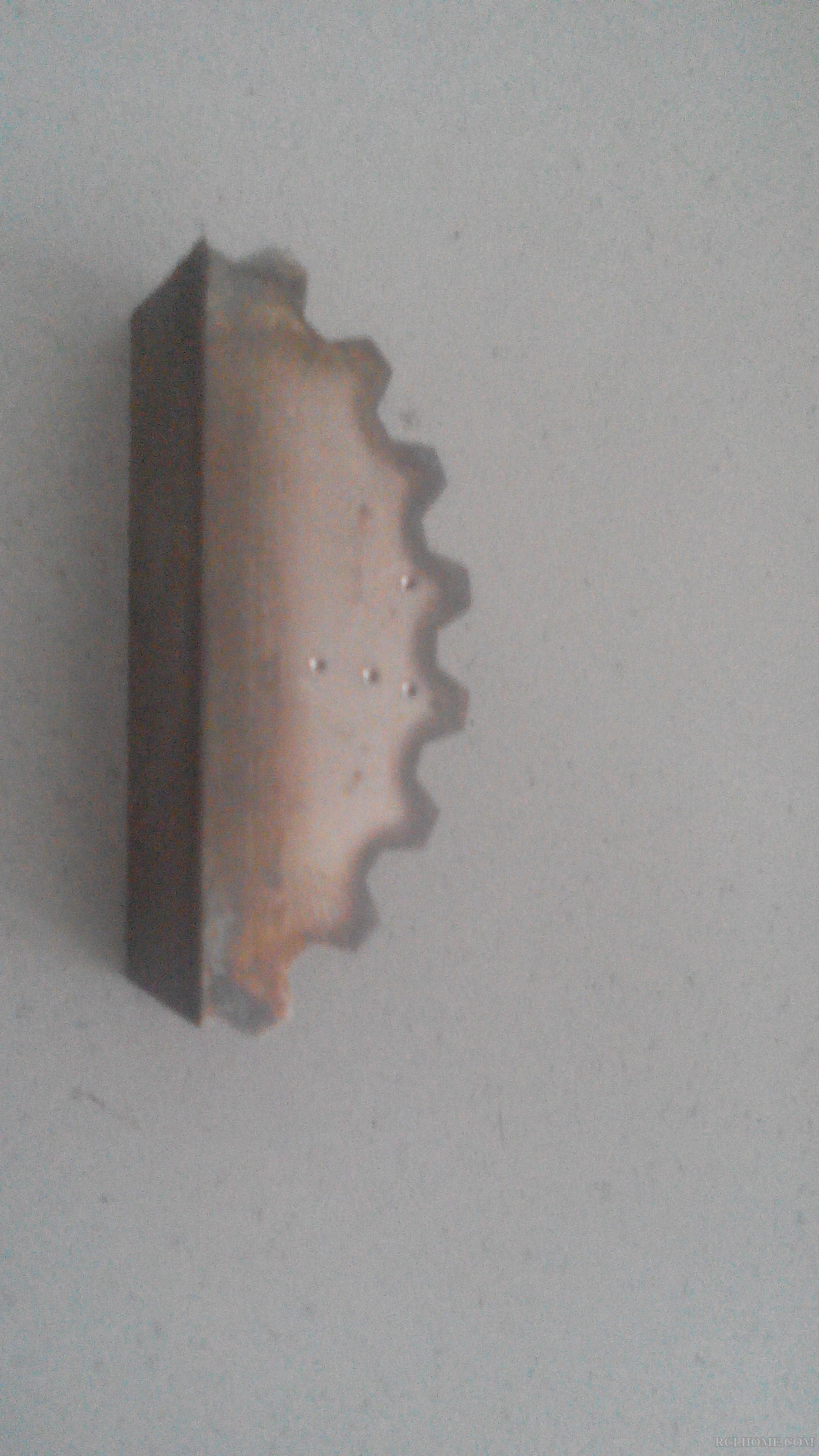

 楼主| 发表于 2015-7-6 16:43:14 | 显示全部楼层
cnszgong 发表于 2015-7-6 16:41
如果有齿的话,一般检测的是齿部的芯部硬度。
 楼主| 发表于 2015-7-6 16:44:08 | 显示全部楼层
上图DC:齿根0.8、齿顶1.2
发表于 2015-7-6 16:45:00 | 显示全部楼层
看这压痕,感觉基体硬度不高。
 楼主| 发表于 2015-7-6 16:45:20 | 显示全部楼层
图中检测齿部的心部硬度是否合适?
 楼主| 发表于 2015-7-6 16:47:45 | 显示全部楼层
cnszgong 发表于 2015-7-6 16:45
看这压痕,感觉基体硬度不高。
是的,只有23-25HRC ,齿根的硬度30-33HRC
发表于 2015-7-6 16:56:41 | 显示全部楼层

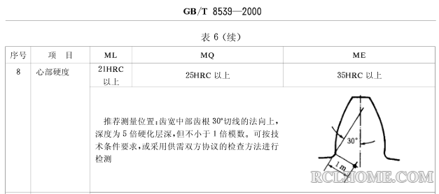

发表于 2015-7-6 17:36:30 | 显示全部楼层
随风飘飘 发表于 2015-7-6 16:44
上图DC:齿根0.8、齿顶1.2
对于齿轮而言,芯部硬度是这样规定的

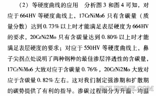

发表于 2015-7-6 18:21:29 | 显示全部楼层
孤鸿踏雪 发表于 2015-7-6 18:16
老孤愚钝,第一次听说“渗层淬透性”这个概念,不知道工艺上如何实现反弹琵琶的效果 ...
http://www.doc88.com/p-6072038776772.html
看看这篇文章
孤鸿踏雪 + 10 感谢提供!

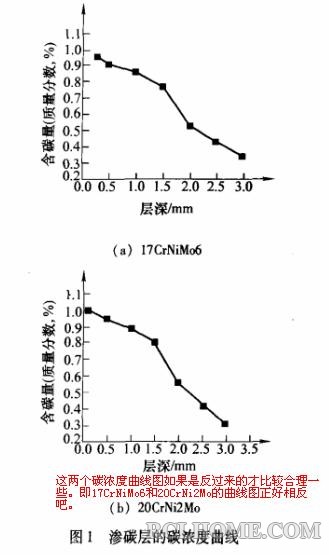

发表于 2015-7-22 17:34:40 | 显示全部楼层
看看这篇文章
不可信的论文。
